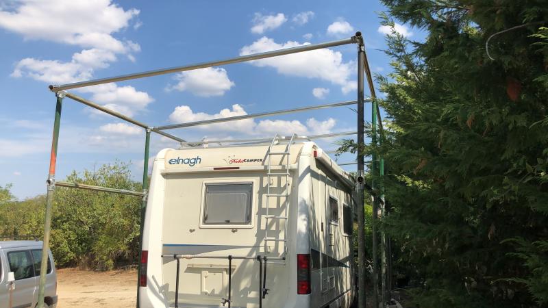

Volevo mettere le foto della tettoia per il mio camper.B68C0DE2-2106-4F64-B0BD-B7EC6CC42362.jpegD18A237E-A978-4E73-B84A-4F99CD26E0D3.jpeg401D5AAE-75F6-4C96-BEC6-94234D3C5F05.jpeg

Devo infittire i pali di traverso per non far imbarcare il telo di copertura e far fare il telo su misura in PVC. Che ne pensate?

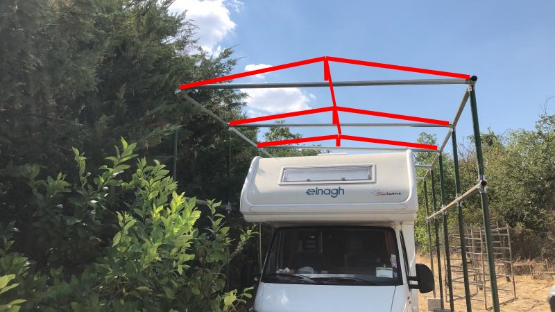

se copri con un telo e non con materiale rigido, ti consiglio, nella parte centrale per tutta la lunghezza di mettere un corrente più alto dei laterali, così da dare la pendenza alla copertura x smaltire la pioggia senza infossamenti che potrebbero a lungo andare sfondare iltelo.

Con il telo coprirai solo il tetto o anche i lati?

se copri con un telo e non con materiale rigido, ti consiglio, nella parte centrale per tutta la lunghezza di mettere un corrente più alto dei laterali, così da dare la pendenza alla copertura x smaltire la pioggia senza infossamenti che potrebbero a lungo andare sfondare iltelo. Massimo
Mi hai preceduto di poco smiley

Pensavo di coprire fino ai pali laterali quindi lasciarlo scendere circa un metro da un lato e uno è trenta dal lato più alto. Poi vedrà e darà indicazioni quello che deve fare il telo.

La struttura ha già 30 centimetri di pendenza come mi è stato consigliato da chi farà il telo
11/01/2007 37560
Inserito il 13/09/2021 alle: 21:44:13
come ti ha spiegato Massimo a metà tetto serve una alzata alta quanto basta per dare la giusta pendenza su entrambi i laterali , così come si vede raffigurato senza pendenza  anche se ci metti altri supporti al primo acquazzone o ancora peggio neve bagnata il telo si infossa , praticamente dovrai alzare il centro del tetto a mo di tenda canadese

Attenzione al vento, una vela del genere può far danni, se copri solo il tetto è meglio.
La pendenza non è sufficiente per come è conformata la struttura, quando piove, il telo per rigido e tirato che sia tenderà a formare sacche che ai vizieranno sempre di più, infittisci la struttra del tetto, anche con ferri più piccoli e leggeri che eviteranno l'effetto sacca.

lo schizzo di Giancarlo fa ben capire come e cosa dovresti fare , personalmente il centro lo alzerei del doppio da come si vede dallo schizzo , comunque alzando il centro per tutta la lunghezza con adeguata pendenza dei due laterali ne dimezzi la distanza e non avrai problemi di infossamento telo causa neve bagnata a meno che dalle tue parti non nevica mai
una copertura coperta da telo con30 cm di pendenza su circa 5 metri per un telo anche ben teso a mio parere non sono sufficienti neanche se infittisci l'appoggio , spero che chi fa il telo provveda  molti lacci per legarlo anche alla struttura superiore

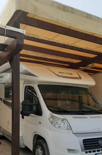

Ho costruito una cosa simile per la macchina di mia moglie e dopo 15 anni, il telo si è distrutto e ora come copertura ho usato pannelli sandwich grecati da 4 cm e come laterali telo robusto da autocarro.

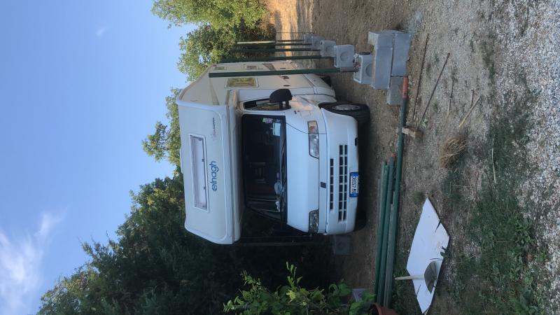

La larghezza della struttura è 3 metri e 30 centimetri certo che I pali vanno infittiti ed il telo lo faccio bloccare con le fascette anche sotto i pali di traverso.

Già è previsto di infittire i pali a circa un metro l'uno dall'altro e fare delle piastre che vanno sotto le ruote del camper che tengono la struttura con dei cavi.

Questa è la tettoia che mi sono costruito a casa mia, i travi trasversali che vedi in cima li avevo ideati per delle perline, poi visto il costo ho deciso di mettere un telo robusto (sono più di 10 anni che è li), bene, i travi trasversali sono distanziati 60 cm l'uno dall'altro con una pendenza di 40cm su 8m, l'acqua ristagna lo stesso perchè il telo, tra nevicate e sole estivo si dilata e fa sacca, ho dovuto mettere delle righette di acciaio (si notano infilate tra i travi per permettere all'acqua di non ristagnare.
Esagera, nel limite del possibile, con pendenza e rompitratta, quello che vedi adesso con il bel tempo potrebbe non essere uguale con pioggia o neve...

La pendenza con l'acqua non è mai troppa... Questa è la tettoia che mi sono costruito a casa mia, i travi trasversali che vedi in cima li avevo ideati per delle perline, poi visto il costo ho deciso di mettere un telo
robusto (sono più di 10 anni che è li), bene, i travi trasversali sono distanziati 60 cm l'uno dall'altro con una pendenza di 40cm su 8m, l'acqua ristagna lo stesso perchè il telo, tra nevicate e sole estivo si dilata e fa sacca, ho dovuto mettere delle righette di acciaio (si notano infilate tra i travi per permettere all'acqua di non ristagnare. Esagera, nel limite del possibile, con pendenza e rompitratta, quello che vedi adesso con il bel tempo potrebbe non essere uguale con pioggia o neve... Ciao

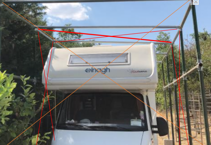

Lacio perdere la questione pendenze, ma secondo me dovresti integrare uno spazio a dx ed uno a sx con una croce di sant'andrea, eventualmente fatta con dei cavetti in acciaio.
un'altra croce potresti farla sulla copertura ed infine una di testa
Ho provato a disegnare le croci sulla foto qui sotto.
Capisco che potrebbero dar fastidio, ma ti assicuro che ti regaleranno una stabilità eccezionale. Eventualmente potresti pensare di farle in modo da poterle sganciare e poi riagganciare agevolmente, in caso avessi bisogno di "trafficare"attorno al camper

Lacio perdere la questione pendenze, ma secondo me dovresti integrare uno spazio a dx ed uno a sx con una croce di sant'andrea, eventualmente fatta con dei cavetti in acciaio. un'altra croce potresti farla sulla copertura
ed infine una di testa Ho provato a disegnare le croci sulla foto qui sotto. Capisco che potrebbero dar fastidio, ma ti assicuro che ti regaleranno una stabilità eccezionale. Eventualmente potresti pensare di farle in modo da poterle sganciare e poi riagganciare agevolmente, in caso avessi bisogno di trafficareattorno al camper

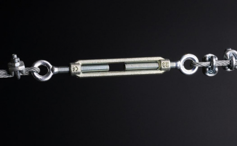

I diagonali potrebbe farli anche con
cavi di acciaio e tenditori a vite che
resterebbero regolabili ed amovibili.
