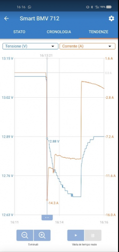

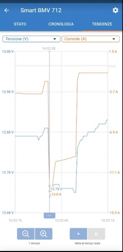

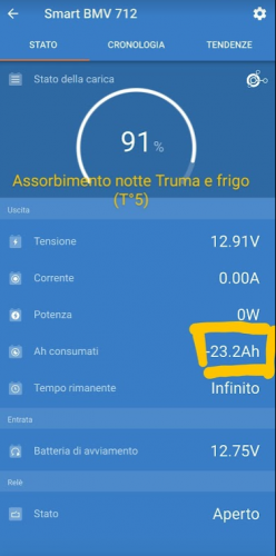

Io la butto lì: sospetto che il BDS-180 possa giovare a chi ha il Webasto, ho fatto 4 giorni di libera in inverno ed ho notato un comportamento strano.
Una impressione di uno che non ci capisce niente, tutta da provare, poi se vi interessa ne possiamo anche approfondire in una discussione apposita, così magari capisco meglio come funziona, giusto per curiosità.

Inserito il 02/01/2022 alle: 15:26:47
Ho raccolto una serie di grafici che mostrano gli assorbimenti della Truma D4 in fase di accensione e in fase di spegnimento, cioè i momenti piu significativi per il consumo di corrente. Due picchi di assorbimento che se ripetuti nel tempo possono creare qualche problema alle comuni agm...
Prima foto:
assorbimento di circa 14-10A che dira essattamente 120 secondi per poi stabilizzarsi intorno ai  2-3A a seconda della velocita che viene impostata per la ventilazione (ECO vs BOOST)
seconda foto:
fase di spegnimento perchè spenta manualmente o perchè superato di 1° del valore T° impostato. (isteresi molto limitata)
Assorbimenti simili ma la durata di questa fase è estremamente breve, 20 secondi precisi
Durante il funzionamento al minimo, quando ciè la temperatura percepita dal sensore è prossima al valore impostata, la D4 si mantiene accesa con un assorbimento di 0.8-1.0A quindi abbastanza contenuto... (nono ho fatto foto)
L'assorbimento di Truma D4 e frigo compressore (al minimo 1 LED= 7-8° ) rilevate in 12-14 ore 23ah
Questo rilevamento avvenne dal tramonto al primo sole invernale, sarebbe abbastanza significativo, ma un valore  minore che in estate. La T° esterna era abbastanza alta  + 5° ma dentro al van era freddo e per portarlo in temperatura dei +18° ci vogliono qualche ora.
Cordialmente Gigi

Inserito il 02/01/2022 alle: 15:36:39
In risposta al messaggio di salomogi del 02/01/2022 alle 15:26:47
ripetuti nel tempo possono creare qualche problema alle comuni agm... Prima foto: assorbimento di circa 14-10A che dira essattamente 120 secondi per poi stabilizzarsi intorno ai  2-3A a seconda della velocita che viene impostata per la ventilazione (ECO vs BOOST) seconda foto: fase di spegnimento perchè spenta manualmente o perchè superato di 1° del valore T° impostato. (isteresi molto limitata) Assorbimenti simili ma la durata di questa fase è estremamente breve, 20 secondi precisi Durante il funzionamento al minimo, quando ciè la temperatura percepita dal sensore è prossima al valore impostata, la D4 si mantiene accesa con un assorbimento di 0.8-1.0A quindi abbastanza contenuto... (nono ho fatto foto) L'assorbimento di Truma D4 e frigo compressore (al minimo 1 LED= 7-8° ) rilevate in 12-14 ore 23ah Questo rilevamento avvenne dal tramonto al primo sole invernale, sarebbe abbastanza significativo, ma un valore  minore che in estate. La T° esterna era abbastanza alta  + 5° ma dentro al van era freddo e per portarlo in temperatura dei +18° ci vogliono qualche ora.
Prima foto:
assorbimento di circa 14-10ah che dira essattamente 120 secondi per poi stabilizzarsi intorno ai  2-3ah a seconda della velocita che viene impostata per la ventilazione (ECO vs BOOST)
120 secondi con assorbimenti così importanti sono difficili da gestire...
