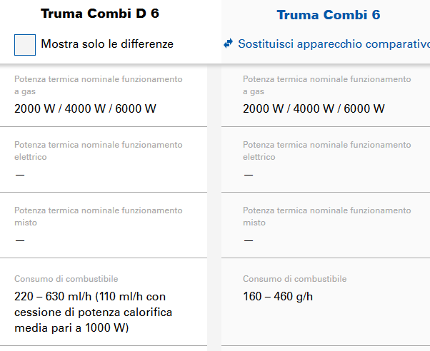

La Tuuma dichiara un consumo di gasolio di:
220 – 630 ml/h (110 ml/h con cessione di potenza calorifica media pari a 1000 W)
quindi visto che ha tre potenze, 2kw, 4kw e 6kw, suppongo che quando parlano di 1000W intendano la situazione in cui il bruciatore sta acceso il 50% del tempo.
Ora, con 0° esterni sta acceso sempre ma al minimo, e quindi prenderei per buono il consumo di 220ml/h che dovrebbero essere circa 5 litri al giorno. Ma mi sembra un consumo esagerato, secondo me il mio conto ha qualche difetto. Secondo me co gli 0° esterni di notte e qualcosa sopra di giorno, non dovrebbe consumare piu di 3 litri al giorno.

io ho i dati che la stufa fa 2000W/4000W/6000W a seconda del livello a cui funziona il bruciatore.
Quindi, quel litro, che puo dare i 9600W , quante ore potrà fare funzionare la stufa alle tre potenze?
sul sito TRUMA trovo questi dati:
che qui sono comparati con quelli della Combi a gas.
Quindi se leggo bene, quando la stufa va a 2000W consuma 0,22 litrii ora e se va a 6000W consuma 0,63 litri ora.
Poi il dato tra parentesi o interpreto che se la stufa va a 2000W (meno non puo andare) ma 50% del tempo accesa e 50% spenta consuma 0,11 litri/ora.
come posso raffrontare questi dati con i 9600W per litro di gasolio?

Un litro di gasolio ha una certa Energia (o Lavoro) , che si misura in Kcal, oppure in Joule oppure in Wattora Wh o altra misura di Energia
​​​​​​La Potenza (Watt) è Energia/Tempo.
Infatti Wh/h=W  ... semplice no?
Oppure Tempo= Energia/Potenza
Quindi, tanto per vedere come funziona la faccenda, il litro di cui sopra con la Truma a 6000 W darebbe
9600 Wh /  6000 W = 1.6 h = 1h 36' circa
"circa" perchè ci sono approssimazioni nel valore del potere calorifico, nella densità (il potere cal. si considera per Kg)  nei dati Truma che saranno, giustamente, arrotondati ecc.
Comunque poco piú di un ora e mezza per litro va abbastanza d'accordo con 0.63 litri/ora
Il problema però mi sembra non di sapere quanto consuma la stufa a un certo regime (che già lo dichiara la Truma) ma quanto va (=sta accesa e a che regime) e quindi consuma, la stufa con certe condizioni esterne ...e col tuo camper ovviamente, dato che se fosse un altro camper più o meno coibentato del tuo, anche a pari clima esterno, la cosa cambierebbe.
Calcolarlo è piuttosto aleatorio, se proprio serve il dato  meglio fare una prova x alcuni giorni "da pieno a pieno", ammesso che il clima esterno sia costante e confrontabile con un'altra volta.

Un litro di gasolio ha una certa Energia (o Lavoro) , che si misura in Kcal, oppure in Joule oppure in Wattora Wh o altra misura di Energia  ​​​​​​La Potenza (Watt) è Energia/Tempo.  Infatti Wh/h=W  ... semplice
no?  Oppure Tempo= Energia/Potenza  Quindi, tanto per vedere come funziona la faccenda, il litro di cui sopra con la Truma a 6000 W darebbe 9600 Wh /  6000 W = 1.6 h = 1h 36' circa circa perchè ci sono approssimazioni nel valore del potere calorifico, nella densità (il potere cal. si considera per Kg)  nei dati Truma che saranno, giustamente, arrotondati ecc.  Comunque poco piú di un ora e mezza per litro va abbastanza d'accordo con 0.63 litri/ora Il problema però mi sembra non di sapere quanto consuma la stufa a un certo regime (che già lo dichiara la Truma) ma quanto va (=sta accesa e a che regime) e quindi consuma, la stufa con certe condizioni esterne ...e col tuo camper ovviamente, dato che se fosse un altro camper più o meno coibentato del tuo, anche a pari clima esterno, la cosa cambierebbe.  Calcolarlo è piuttosto aleatorio, se proprio serve il dato  meglio fare una prova x alcuni giorni da pieno a pieno, ammesso che il clima esterno sia costante e confrontabile con un'altra volta.
Grazie, ora mi è chiaro come va fatto il conteggio.
Quindi terrò buoni i valori dati da Truma ovviamente variabili a seconda della temperatura esterna e quindi del livello di potenza a cui la stufa funziona.
