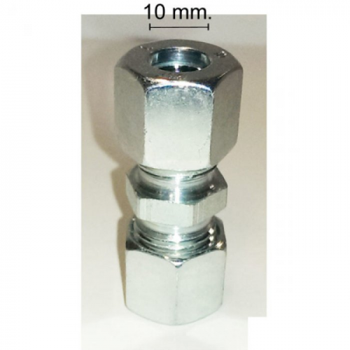

Da quanto vedo, ci dovrebbe stare bene quello verticale, ma penso che dovrai allungare il tubo metallico, se vedo bene perchè poi in quel punto la foto è buia.
Per allungarlo si usa un raccordo dritto per tubo metallico da 10mm
A meno che non ci sia gia una giuntura piu in basso e in tal caso si puo sostituire l ultimo tratto di tubo metallico mettendolo piu lungo. Fai la misura tenendo il regolatore piu in alto possibile.
