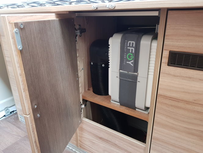

Il mio Efoy 140 l'ho pagato nuovo 3450 euro (due anni fa), l'inverter Dometic ad onda pura da 1200w l'ho pagato usato 390 euro, le litio e tutto l'impianto (come ho appena detto) al 99% non le monterò... ma anche se picchiassi la testa e lo volessi fare, dubito fortemente che mi costerebbero 6000 euro...
L'Efoy è un generatore e come tale va utilizzato, quindi lo avvio quando non ho più energia negli accumulatori (piombo, AGM, litio, grafene...) e secondo la legge di Murphy, la mancanza di energia si manifesta sempre nel momento peggiore, ed in quel momento puoi avere il tipo di accumulatore che vuoi, che non cambia nulla, se ti ritrovi senza energia, o avvii il motore e parti, o avvii il motore e rimani fermo a rompere le palle ai vicini.
Con una tanica da 10 litri di Metanolo (pagata 46 euro) ho già fatto due inverni (è quasi terminata), in questo tempo ho avviato l'Efoy quando necessario o quando mi andava, ad esempio capodanno scorso in libera a Vipiteno quando ho lasciato la tv accesa dalle 19.00 alle 02.00, spessissimo senza nemmeno guardarla, ma soprattutto sbattendomene altamente i cabasisi dello stato di carica delle batterie, per poi andare a dormire con la stufa a palla, senza la paranoia di non arrivare al mattino senza energia. E nel frattempo il frigo a compressore andava... andava... andava...
E nel frattempo un paio di camper poco distanti (uno esattamente a fianco) hanno avviato i loro bravi motori per un'oretta circa ognuno...
A me i calcoli di spicciola convenienza economica del metanolo vs Kw/h vs €/l vs Ah vs legna vs pellets vs uranio... non spostano di una virgola ciò che per me è la cosa più importante... la comodità...
Ma visto che se ne parla, un motore in moto al minimo consuma circa 2/3 litri di gasolio ogni ora, facciamo 2, quindi circa 3.4 euro, con un buon impianto di ricarica ci fai circa 60Ah (circa 0.056 euro per Ah).
Efoy dice che con 10 litri di metanolo si producono 925Ah, sempre ottimistici questi ragazzi, quindi diciamo 850Ah, mettiamo di acquistare 10 litri a 50 euro (da Camping Sporto Magenta), significa che con 1 litro a 5 euro produco 85Ah (circa 0.058 euro per Ah).
Letta così a me non sembra il diavolo, ma ripeto, per me il metanolo può costare anche 100 euro a tanica, cosa saranno mai in due anni (per le accensioni che ritengo necessarie).
Ed il confronto l'ho fatto a camper fermo, ma se ti muovi il costo aumenta, ovvio, prima o poi devo muovermi... ma vedi, se lo devo fare perchè obbligato, colgo certamente due piccioni con una fava (mi dirigo verso la destinazione successiva... vado a fare CS)... ma ripeto... se non mi va o non voglio o non posso? Perchè devo farlo?

Secondo me avendo l'efoy non è affatto necessario montare le litio e con la differenza di maggiore consumo di metanolo paragonato alla spesa di un buon impianto litio ci vai avanti una vita, senza considerare che anche le litio si esauriscono così come le piombo e a sostituirle poi sono altre migliaia di euro...
Assolutamente d'accordo, ma te ne dico una... quando decisi di montare l'Efoy, ovviamente avevo valutato anche un impianto litio con i controcaxxi, ma alla fine della fiera, PER I NOSTRI BISOGNI, era comunque inutile, perchè, pur spostando eventuali momenti di difficoltà, non me li avrebbe risolti.
Ho le capacità per fare da me i lavori, ma ormai non ho più voglia di sbattermi, sarà la pigrizia, l'età, o più semplicemente il desiderio di godermi un pò di più il mio tempo libero assieme a mia moglie, fatto sta che ho chiesto a 4/5 installatori (conosciuti ed in gamba) un preventivo per montare l'Efoy sul mio furgonato. Contestualmente dovevo fare anche dei lavori di mobilio, per cui intendevo fare tutto un lavoro unico.
Ebbene, di questi 5, 3 si sono rotolati per terra dal ridere, uno dei quali se ne è uscito con questa frase "...l'Efoy è storia superata, con gli stessi soldi ti monto un impianto litio e mi ringrazierai", alchè insisto (non sono l'ultimo dei pirletti, qualche analisi me la sarò fatta?), e questo: "... oh, poi se proprio vuoi lo montiamo". Ovviamente niente preventivo (chissà che fatica montare un Efoy), comunque era chiaro, il suo nmargine di guadagno  montando un Efoy era zero virgola, per cui mi ha attaccato una pezza di 1h davanti al catalogo del produttore di batterie color nero e rosse, preavvisandomi che "... col litio è il lavoro sull'impianto del mezzo che conta"... certo, ma è anche quello ti fa guadagnare (aggiungo io).
Tralascio le risposte degli altri due, meno strafottenti ma molto chiare...
Così per sport, mando una email al mio concessionario (quello della piramide di Altavilla, che dista da casa mia circa 150km), chiedendo un preventivo Efoy 140 anche a lui, specificando per filo e per segno cosa volevo montare e come (allegando disegni CAD 3D che mi ero fatto per l'alloggiamento e modifiche di mobilio).
Tempo 4 giorni e mi arriva una mail con tutti i dettagli di spesa, un preventivo preciso fino all'ultima virgola, senza fracassarmi i maroni con soluzioni da me non richieste, concordo la data del lavoro, et voilà, tutto montato a regola d'arte ESATTAMENTE COME DA ME RICHIESTO (compreso foro sul pavimento per evacuare l'aria calda dispersa), compresa tanica da 10 litri (ancora quella che sto usando).
Per concludere, solo l'Efoy può risolvere LE MIE NECESSITA', per cui ho perseguito questa scelta, purtroppo da un paio di anni a questa parte si è scatenata la febbre da litio, ed io mio malgrado ci sono finito in mezzo.
Tra i "consigli per gli acquisti" degli installatori, degli amici e dei laureati all'università di Facebook (che fino a 6 mesi fa nemmeno sapevano cosa fosse un camper), sembrava che l'unica soluzione fosse sbudellare il mio impianto, buttando pure le due AGM perfettamente funzionanti, e che l'Efoy erano soldi buttati (certo, un'installatore di Ozzano dell'Emilia, che non era il buon Magli, mi ha detto anche questo).
Ecco perchè quando si parla di queste cose, mi piace intervenire e fare (con simpatia) "la mosca bianca", con questo "monocolore litio" è giusto che qualcuno "all'opposizione" ci sia winkwink.
Comunque concordo, oggi l'Efoy + batterie al litio hanno poco senso, poi chiaramente quando le litio saranno lo standard, sarà chiaramente un plus rispetto ad ora, ma questo non toglie che se rimango scarso di energia, PER ME solo l'Efoy può risolvere.
PS E se cambio camper lo smonto in 5 minuti ed in 5 minuti lo rimonto su quello nuovo, un impianto litio te lo sposi e lo lasci sul mezzo.
Ancora con simpatia... ed un pizzico di provocazione
la testa e lo volessi fare, dubito fortemente che mi costerebbero 6000 euro... L'Efoy è un generatore e come tale va utilizzato, quindi lo avvio quando non ho più energia negli accumulatori (piombo, AGM, litio, grafene...) e secondo la legge di Murphy, la mancanza di energia si manifesta sempre nel momento peggiore, ed in quel momento puoi avere il tipo di accumulatore che vuoi, che non cambia nulla, se ti ritrovi senza energia, o avvii il motore e parti, o avvii il motore e rimani fermo a rompere le palle ai vicini. Con una tanica da 10 litri di Metanolo (pagata 46 euro) ho già fatto due inverni (è quasi terminata), in questo tempo ho avviato l'Efoy quando necessario o quando mi andava, ad esempio capodanno scorso in libera a Vipiteno quando ho lasciato la tv accesa dalle 19.00 alle 02.00, spessissimo senza nemmeno guardarla, ma soprattutto sbattendomene altamente i cabasisi dello stato di carica delle batterie, per poi andare a dormire con la stufa a palla, senza la paranoia di non arrivare al mattino senza energia. E nel frattempo il frigo a compressore andava... andava... andava... E nel frattempo un paio di camper poco distanti (uno esattamente a fianco) hanno avviato i loro bravi motori per un'oretta circa ognuno... A me i calcoli di spicciola convenienza economica del metanolo vs Kw/h vs €/l vs Ah vs legna vs pellets vs uranio... non spostano di una virgola ciò che per me è la cosa più importante... la comodità... Ma visto che se ne parla, un motore in moto al minimo consuma circa 2/3 litri di gasolio ogni ora, facciamo 2, quindi circa 3.4 euro, con un buon impianto di ricarica ci fai circa 60Ah (circa 0.056 euro per Ah). Efoy dice che con 10 litri di metanolo si producono 925Ah, sempre ottimistici questi ragazzi, quindi diciamo 850Ah, mettiamo di acquistare 10 litri a 50 euro (da Camping Sporto Magenta), significa che con 1 litro a 5 euro produco 85Ah (circa 0.058 euro per Ah). Letta così a me non sembra il diavolo, ma ripeto, per me il metanolo può costare anche 100 euro a tanica, cosa saranno mai in due anni (per le accensioni che ritengo necessarie). Ed il confronto l'ho fatto a camper fermo, ma se ti muovi il costo aumenta, ovvio, prima o poi devo muovermi... ma vedi, se lo devo fare perchè obbligato, colgo certamente due piccioni con una fava (mi dirigo verso la destinazione successiva... vado a fare CS)... ma ripeto... se non mi va o non voglio o non posso? Perchè devo farlo? Buone motorate... e mi raccomando... Con simpatia...
Usare l'alternatore da fermo non è, però, il modo più efficiente di ricaricare le batterie.
Io con il generatore (che consuma circa 1 lito e 1/2 l'ora) ricarico in un'ora 120 ah. Quindi supponendo di avere una spesa di circa 3 euro ho un costo decisamente inferiore a quello che hai calcolato.
Il problema del costo orario, però, penso sia l'ultima delle considerazioni che si fanno quando si spendono dai 5K ai 10K per un impianto.
La comodità del generatore per me è che il carburante lo trovo ovunque e, con un serbatoio di 15 lt., ho una riserva energetica di oltre 1000 ah.
Poi, avendo con le batterie cariche più o meno una settimana di autonomia, una fascia oraria comoda per avviare il generatore senza dare fastidio (quando cioè il rumore di fondo copre quasi del tutto quello del generatore) la trovo tranquillamente.

Usare l'alternatore da fermo non è, però, il modo più efficiente di ricaricare le batterie. Io con il generatore (che consuma circa 1 lito e 1/2 l'ora) ricarico in un'ora 120 ah. Quindi supponendo di avere una spesa di
circa 3 euro ho un costo decisamente inferiore a quello che hai calcolato. Il problema del costo orario, però, penso sia l'ultima delle considerazioni che si fanno quando si spendono dai 5K ai 10K per un impianto. La comodità del generatore per me è che il carburante lo trovo ovunque e, con un serbatoio di 15 lt., ho una riserva energetica di oltre 1000 ah. Poi, avendo con le batterie cariche più o meno una settimana di autonomia, una fascia oraria comoda per avviare il generatore senza dare fastidio (quando cioè il rumore di fondo copre quasi del tutto quello del generatore) la trovo tranquillamente.
Da incorniciare
Per tutto il resto yesyes
PS Per il reperimento del metanolo, con una tanica da 10 litri montata ed una di scorta, almeno 4 anni.... riesco a farli, per cui ho tutto il tempo per valutare se, dove e quando acquistare quella successiva. Chiaramente con i mie usi e consumi abituali, poi è ovvio che se voglio farmi un mese in Lapponia in inverno... mi organizzerò di conseguenza, ma in quel caso subentrano molte  altre valutazioni, non solo energetiche
