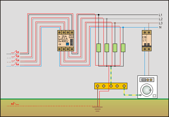

che sono gli spd ?
SPD è l'acronimo inglese ( non mi chiedere perchè deve essere sempre in inglese) che individua i dispositivi che si possono anche più facilmente definire "scaricatori elettronici di sovratensione" .
si possono usare sia nei circuiti 3F+N come in quelli monofase F+N . l'importante che sia disponibile un efficiente sistema di messa a terra. uno degli schemi tipici può essere questo
o questo
il funzionamento è intuitivo. al manifestarsi di una tensione pericolosa in rete si innesca l' SPD e la sovratensione si scarica nell'impianto di terra. Il dispositivo è elettronico e si autorispristina al cessare della tensione pericolosa.
Come ho scritto in precedenza il dispositivo oltre ad essere UTILISSIMO OVUNQUE è anche OBBLIGATORIO  in tutte quelle realizzazioni impiantistiche ad alto rischio di incendio.

SPD è l'acronimo inglese ( non mi chiedere perchè deve essere sempre in inglese) che individua i dispositivi che si possono anche più facilmente definire scaricatori elettronici di sovratensione .  si possono usare sia
nei circuiti 3F+N come in quelli monofase F+N . l'importante che sia disponibile un efficiente sistema di messa a terra. uno degli schemi tipici può essere questo o questo il funzionamento è intuitivo. al manifestarsi di una tensione pericolosa in rete si innesca l' SPD e la sovratensione si scarica nell'impianto di terra. Il dispositivo è elettronico e si autorispristina al cessare della tensione pericolosa. Come ho scritto in precedenza il dispositivo oltre ad essere UTILISSIMO OVUNQUE è anche OBBLIGATORIO  in tutte quelle realizzazioni impiantistiche ad alto rischio di incendio.  OBBLIGATORIETA' ovviamente in un paese civile aderente alla CE - l'Italia e gli Italiani - anche in questo campo si distinguono - e applicano la legge della strafottenza.   riempiamo i nostri camper e le nostre case degli orpelli più inutili e costosi - spesso giocattoli che servono solo a far sapere al vicino quanto siamo fighi - e risparmiamo 30 euro che ci salverebbero da seri danni.  Valli a capire questi camperisti.
ma su un camper funziona uno scaricatore di tensione se non c'e' una terra vera e propria ...a me meno che uno si porta dietro un palo di terra in ferro ed ogni volta che si ferma lo picchetta nel terreno laugh
comunque per la casa considerato  tutte le apparecchiature allacciate alla rete per proteggerle  ci farò un pensierowink

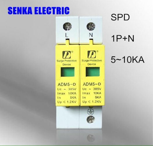

su questo prodotto mi sai dire qualcosa se sia effettivamente efficace?
https://www.tomshw.it/pochi-eur...
https://www.amazon.it/Audio-Lig...

ma su un camper funziona uno scaricatore di tensione se non c'e' una terra vera e propria ...a me meno che uno si porta dietro un palo di terra in ferro ed ogni volta che si ferma lo picchetta nel terreno  comunque per la
casa considerato  tutte le apparecchiature allacciate alla rete per proteggerle  ci farò un pensiero su questo prodotto mi sai dire qualcosa se sia effettivamente efficace?   sr_1_1?ie=UTF8&qid=1506366270&sr=8-1&keywords=Ion+Lightning+Guard
se il camper è connesso alla rete 220V con un cordone omologato 2P+T  la terra c'è sicuramente ed è quella della presa a monte.
non posso neppure ipotizzare che esistano delinquenti che eserciscono rimessaggi/campeggi/aree prive della messa a terra regolamentare, efficiente ed efficace.
In ogni caso la protezione massima la si realizza con il SPD collegato a monte, quindi non è dentro il camper che va installato ma nel quadro da dove si diparte la linea e la presa che eventualmente ti alimenta. Per questo motivo io sempre scritto che deve essere il fornitore del servizio a distribuire l'energia con impianto SICURO.
Ma siccome conosco bene come vanno le cose impiantistiche in Italia, ho buone ragioni per ritenere che il dispositivo A MONTE NON C'E' e che nessuno lo verifica, da qui il comportamento a rischio.
se poi qualcuno che abbia ben compreso di cosa stiamo parlando trova il modo di inserirlo anche nel quadretto del camper, a mio parere aggiunge un grano di sicurezza maggiore specie quando si è alimentati a rete in aree e campeggi di montagna e nel periodo invernale.
Quel coso di cui al link  è un giocattolo inutile. Ammesso che sia ben costruito se lo metti inserito in una presa TUTTO QUELLO CHE C'è A MONTE  non sarebbe protetto. Assolutamente inutile.  Se per un attimo torni a guardare gli schemi che ho postato vedrai che ci sono componenti come il fusibile e il collegamento al collettore principale di terra che con quel giocattolo non esistono. A mio avviso in caso di sovratensione sarebbe molto probabile che sia "il coso" stesso ad incendiarsi. Da scartare ! puoi spendere meglio i tuoi soldi. Tutti i grandi fabbricanti europei di apparecchiature elettriche certificate hanno a catalogo i loro SPD ( Siemens - Scheneider - ABB - solo per citare i migliori) da montare nei centralini di appartamento. Rivolgiti a un elettricista serio (difficili da trovare ma ci sono) e in mezz'oretta lo monta.

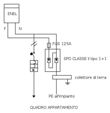

>Franco ma questo spd si puo montare subito prima del differenziale che si trova dietro alla presa blu del camper ? in questo modo tutto quello che si trova dopo il differenziale sarebbe protetto ?
Se non riesci a ripararlo a martellate deve trattarsi di un guasto elettrico.
franco1945
franco1945
09/02/2010 5574
Inserito il 26/09/2017 alle: 10:31:01
In risposta al messaggio di Roca del 26/09/2017 alle 10:23:02
ne prima ne dopo. se guardi lo schema di montaggio si vede che è in parallelo con la rete di alimentazione nel senso che la linea F+N entra sia sul differenziale che sui morsetti di ingresso dell'SPD con la protezione di un opportuno fusibile di elevata portata. Allo stesso SPD deve essere collegata la linea del conduttore di protezione PEN che proviene dalla presa del camper verificando che sia anche interconnessa ( bene collegata con ottimo contatto) al telaio metallico del mezzo. Con questo accorgimento qualsiasi sovratensione indotta venga trasmessa dalla linea di alimentazione si scarica sulla rete di terra senza interessare le apparecchiature. nello stesso tempo tutto il telaio diventa "piattaforma equipotenziale" e sono impedite le scariche trasversali.

documentandomi ho notato che di questi  spd  ne esistono di tre livelli e ognuno ha specifiche diverse ,ma la cosa più  importante è per renderli efficaci vanno installati con criteri precisi  che seguono una loro logica
 mettendone di diversi tipi I-II-III- grado rispettando distanze dal nodo della terra , sezioni cavi  altrimenti si rischia di avere l'effetto opposto, questo da quanto ho capito lo può fare solo un elettricista qualificato anche per avere la certificazione finale , quindi mi sembra di capire che anche per metterlo in casa non sia cosi semplice mettendone uno a monte subito dopo il contatore , in effetti detta così mi pareva troppo facile per rendere tutto l'impianto di casa immune da sovratensioni dovute dal fornitore che da un possibile fulmine  in pratica  se ne metti uno a monte vicino al differenziale sul camper non serve a nulla  ,anzi ti fa più danni perchè ti amplifica la scarica sulle utenze allacciate alla 220v ...
averti indotto a documentarti su un aspetto che ti era ignoto è per me già un successo.
se continui a documentarti e a studiare sono certo che troverai tra le varie proposte  la soluzione più idonea per le tue esigenze.
Alla fin fine però per uno che si voglia documentare da solo non è poi così difficile la scelta.
basta saper leggere la apposita tabella riportata nelle Norme CEI 81-1 e apprendere che
-per una singola presa o utente finale la norma prevede un limitatore di sovratensione SPD in classe III
-per la distribuzione secondaria (la rete del rimessaggio) oper una installazione fissa estesa un limitatore SPD in classe II
queste bellissime e molto ben fatte brochure con tante figure e grafici esplicativi ti saranno di aiuto.
https://www.dehn.it/sites/defau...
http://img.edilportale.com/cata...
