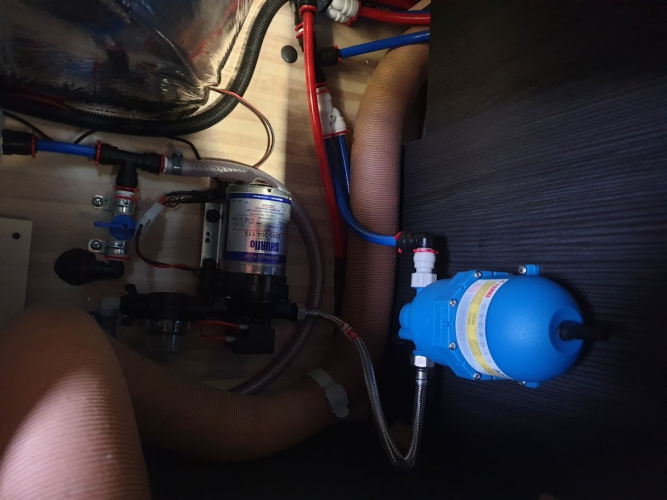

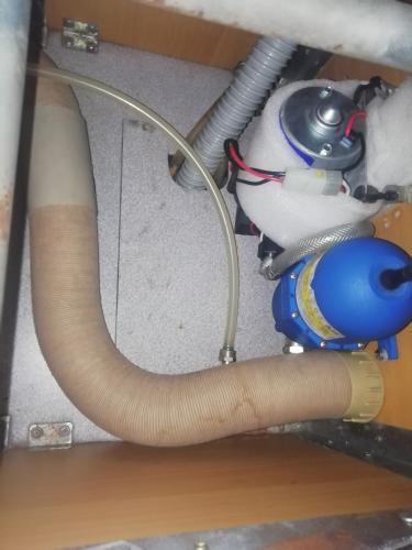

Sì, dallo schema sembra proprio che sia così. Resta da vedere se i pochi cm^2 di contatto dell'acqua con la flangia e il raccordo di acciaio zincato possano creare dei problemi, soprattutto se non metto una T di plastica
o acciaio zincato (se la metto d'ottone probabilmente causerà corrosione galvanica, no?). Edit: l'idea è fare un montaggio semplice semplice come questo intercalando un flessibile con il vaso d'espansione fra la pompa e il resto del circuito, da così a così ma usando il vaso da 2L invece del fiamma.
A proposito dei passi della tecnologia camper in 30 annilaughlaugh​​​​​​
Noto una leggera somiglianza nei componenti base e nell impostazione laughlaugh
É una battuta, non so che anno É il tuo! Il mio 1991...
Comunque stessa pompa, stessi tubi stesso filtro stesso vaso, stesso tubo riscaldamento...
A parte che da me è tutto schiacciato!
Scarichi e boiler da me. Sono lontani dalla pompa...

Inserito il 25/05/2021 alle: 17:19:38
La foto non è del mio (non ho ancora deciso che vaso montare), che comunque è identico, fabbricato alla fine del 2020.

In risposta al messaggio di Lebowski del 25/05/2021 alle 17:19:38
2020 Beato te!
Comunque non era poi tanto una battuta irrealistica 1991-2020, un avanzo tecnológico impressionante : stassa pompa, vaso, tubi truma, finestre, bagno etc etc...
