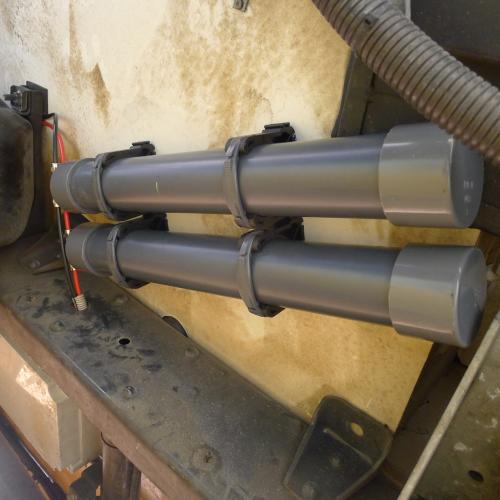

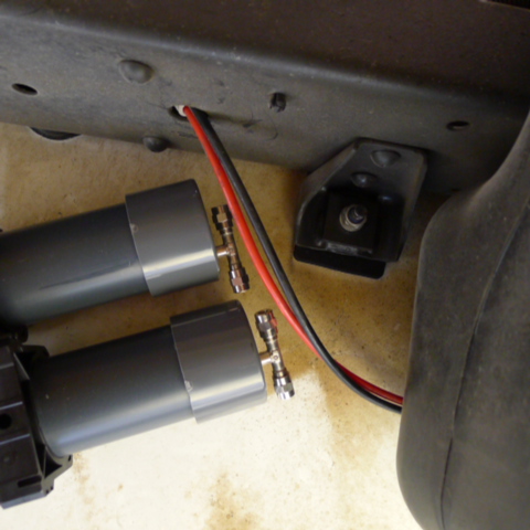

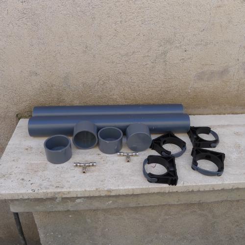

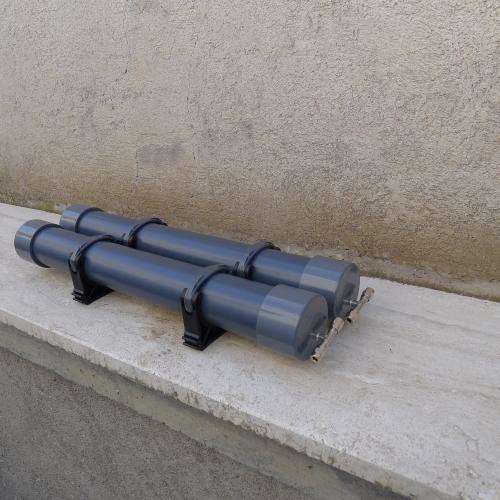

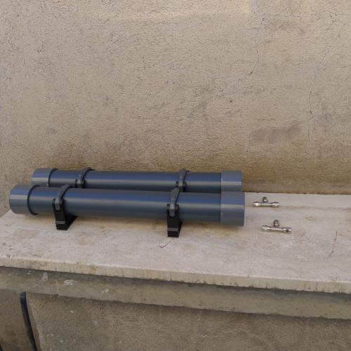

Avendo già delle sospensioni aggiunte Alko su telaio Daily ho realizzato con tubi in PVC e raccordi a T per tubi rilsan 2 vasi d'espansione con capacità di circa 1,5 litri

Il lavoro mi sembra molto bello e pulito, nonchè geniale la soluzione.
Sicuramente conoscerai quel tipo di materiale e saprai se tiene la pressione visto che lo hai usato.
So che alcuni usano bombole metalliche di vecchi estintori o simili.
Gia provato in viaggio? Si nota un miglioramento?

Complimenti idea molto molto interessante è leggerissimo.
Come collante hai usato il Tangit ?

Grazie, provato a 3 bar prima di montarlo, per lavoro ho a che fare con tenuta d'aria il pvc lo lavoro dagli anni 80, è una soluzione facile e si possono fare diversi volumi, non l'ho ancora testato ma dalla varie recensioni lette dovrebbe funzionare

Si il classico Tangit pvc-u ,per i raccordi il frena filetti verde

Ottimo, se sei un professionista del settore allora mi hai tolto ogni dubbio.
Forse in futuro potrei copiarti l idea, sto valutando se mettere due soffietti doppia balza VB Air Suspension (specifici per Sprinterr 4x4) ma se diventasse troppo rigido so gia cosa fare.
Penso che fare un contenitore lungo e di diametro contenuto come hai fatto tu, dovrebbe reggere meglio la pressione che farne uno di diamento maggiore e piu corto, perchè penso che la superficie cilindrica sia piu resistente e che probabilmente il punto piu delicato potrebbe essere la superficie piatta dei tappi e quindi piu sono piccoli e piu si minimozza il problema. O mi sbaglio?.
Per attaccare i racordi metallici, hai filettato il PVC e poi inseriti i raccordi con il frenafiletti?

Sembra davvero un bel lavoro, ma qualche dubbio sia di carattere normativo che di sicurezza mi viene.
Stiamo pur sempre parlando di un vaso di espansione montato su un organo primario del mezzo, le sospensioni e in caso di cedimento del recipiente la stabilità del veicolo potrebbe essere pesantemente alterata. Il contenitore inoltre rientra in una normativa ben precisa (PED) dedicata a qualsiasi recipiente pressurizzato a pressione maggiore di 0.5bar come quello. Sicuramente siamo nella classe più bassa di pericolosità, ma è pur sempre un recipiente in pressione che deve essere opportunamente dimensionato.
Io, che sono molto scrupoloso su certi aspetti, lo trovassi installato lo toglierei. Con questo non volglio denigrare il tuo lavoro che mi pare ottimo, ma permettimi un paio di suggerimenti: primo lo avrei provato ad almeno 5 bar. Se lo tieni gonfiato a 2 bar durante le oscillazioni del messo puoi arrivare tranquillamente a 3 se non oltre. Secondo, non mi fiderei nella maniera più assoluta di una flilettatura sul PVC, pur lasciando la funzione di tenuta alla filettatura avrei messo un raccordo passaparete con un controdado in metallo dall'interno.

Sembra davvero un bel lavoro, ma qualche dubbio sia di carattere normativo che di sicurezza mi viene. Stiamo pur sempre parlando di un vaso di espansione montato su un organo primario del mezzo, le sospensioni e in caso di
cedimento del recipiente la stabilità del veicolo potrebbe essere pesantemente alterata. Il contenitore inoltre rientra in una normativa ben precisa (PED) dedicata a qualsiasi recipiente pressurizzato a pressione maggiore di 0.5bar come quello. Sicuramente siamo nella classe più bassa di pericolosità, ma è pur sempre un recipiente in pressione che deve essere opportunamente dimensionato. Io, che sono molto scrupoloso su certi aspetti, lo trovassi installato lo toglierei. Con questo non volglio denigrare il tuo lavoro che mi pare ottimo, ma permettimi un paio di suggerimenti: primo lo avrei provato ad almeno 5 bar. Se lo tieni gonfiato a 2 bar durante le oscillazioni del messo puoi arrivare tranquillamente a 3 se non oltre. Secondo, non mi fiderei nella maniera più assoluta di una flilettatura sul PVC, pur lasciando la funzione di tenuta alla filettatura avrei messo un raccordo passaparete con un controdado in metallo dall'interno.
Concordo sulla normativa PED che conosco bene anche io per motivi di lavoro.
Sicuramente visti i volumi in gioco si rientra nella classe minore ma effettivamente i filetti sulla plastica ed i coperchi mi fanno un pò pensare ...
La prova ad una pressione maggiore (almeno 3-4 volte quella nominale di esercizio la farei, visto che poi è comunque una pressione costante in funzionamento a regime).
L'idea è buona ma andrebbe un pò rivista fermo restando il problema di un sistema non omologato che va a modificare un organo importante come le sospensioni.

Diciamo che ci ho riflettuto sui pro e contro,
come già detto Tommaso lo scopo del vaso d'espansione è di ammorbidire l'azione delle sospensioni d'ausilio Alko che non fanno parte di un organo primario del mezzo,nel caso dovesse cedere non influisce più di tanto ci sarebbero le balestre a sospendere, ho avuto esperienza sul primo camper su Transit TP ruota singola e sospensioni aggiunte dove ha ceduto un regolatore di pressione e notavo un discreto rollio ma era un mezzo senza barre stabilizzatrici,
il raccordo è filettato su 1/8" con profondità di 4 mm, non credo che possa cedere solo l'uso darà ragione

Io uso 4 serbatoi in alluminio (ex estintori)
leggerissimi e collaudati , da 6 anni
Non userei la plastica in quanto quando si comprime in caso di "dossi"
la pressione si scarica tutta negli aggiuntivi e potrebbe superare i 6 bar.
Se i "tubi" grigi si collaudarrero a 10 bar , sarei allora contento. , Ma così ,,,,

Diciamo che ci ho riflettuto sui pro e contro, come già detto Tommaso lo scopo del vaso d'espansione è di ammorbidire l'azione delle sospensioni d'ausilio Alko che non fanno parte di un organo primario del mezzo,nel caso
dovesse cedere non influisce più di tanto ci sarebbero le balestre a sospendere, ho avuto esperienza sul primo camper su Transit TP ruota singola e sospensioni aggiunte dove ha ceduto un regolatore di pressione e notavo un discreto rollio ma era un mezzo senza barre stabilizzatrici, il raccordo è filettato su 1/8 con profondità di 4 mm, non credo che possa cedere solo l'uso darà ragione
Penso anch'io che in caso di cedimento di un serbatoio non succederebbe nulla di drammatico.
Escluderei che i terminali possano staccarsi in quanto il Tangit in pratica fonde il PVC e lo salda come se fosse pezzo unico.
Secondo me il punto piu debole potrebbe essere il fondello del tappo, perchè è l unica superficie piatta, e dove è avvitato il raccordo di metallo, e forse il for potrebbe creare un punto di iniziale debolezza.
Per eccesso di zelo, forse si potrebbe realizzare una rondella spessa 5mm grande come l interno del tubo e filettarla in modo che oltre a fare da controdado (per stringerla bastano due fori come nella rondella del flessibile), distribuisce lo sforzo su tutta la superficie del tappo. Oppure piu semplicemente ritagliare al tornio un tondo di PVC di buon spessore e incollarlo sempre con tangit all interno del tappo.  Però tutto cio lo farei solo se si dovesse rompere, in un secondo prototipo.
Realizzarne un terzo (tanto è materiale di basso costo) e sottoporlo a prova a 10bar non sarebbe male , e se non si rompe se ne ha uno di scorta, se si rompe si sa a che pressione si è rotto.

Esatto il tangit fonde il PVC, si forse l'unico punto debole potrebbe essere il T ma purtroppo non esistono con
la flangia a meno che non si costruisca al tornio però c'è da considerare la compressione di serraggio sul PVC che alla lunga non tollera, per il momento visto che sono montati farò da cavia
