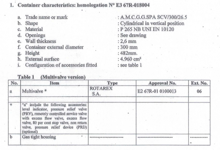

Questa è una bombola, cui hanno applicato delle valvole, che non so, se sono omologate per stare all'interno di un ambiente domestico, non so se ha le valvole di ritenzione, di blocco, la fusibile, la sovrappressione, limitatore
di carica, che tipologia di omologazione per stare su di un mezzo stradale, se le valvole sono state certificate dagli organi di controllo,  NON CERTAMENTE IL MINISTERO DEI TRASPORTI, o l' ispettorato della motorizzazione, penso solo che non ha la valvola di sovrappressione certificata, perché non può sfiatare all'interno del camper, penso sia la stessa cosa dei vecchi serbatoi 67 che sono stati sostituiti, ma questa è mobile per cui e un accrocchino di bombola, penso che forse è conforme a qualcosa ma non omologata che è altra cosa, non so il tempo che si collauda, quando ricorre la revisione, se togli il serbatoio dopo 2 anni temporaneamente devi ricorrere ad un nuovo collaudo questa non si sa, a vista mi sembra una cosa fatta in casa senza pure accorgimenti per urtare le valvole che non so se ci siano. Vederla cosi penso che non passi l'omologazione. Certamente e come vedere un gelato che non sai la descrizione e può essere di cartapesta.( vedi le alugas)
Giuliano, in passato ho provato spesso a seguire i tuoi complicati discorsi, ma in questo caso tu affermi:
 che non so, se sono omologate per stare all'interno di un ambiente domestico, non so se ha le valvole di ritenzione, di blocco, la fusibile, la sovrappressione, limitatore di carica, che tipologia di omologazione per stare su di un mezzo stradale, se le valvole sono state certificate dagli organi di controllo,  NON CERTAMENTE IL MINISTERO DEI TRASPORTI, o l' ispettorato della motorizzazione,
Probabolmente sbaglio, ma questo screenshot sembra dire che la valvola è omologata con tutti gli amenicoli che servono e il documento è della motorizzazione di Pescara su carta intestata Ministero delle infrastrutture e dei trasporti.
Ho il sospetto che tu ci voglia dire quello che dicevi nel 2006, ma forse oggi è il caso di non sottovalutare che sono passati 12 anni e potrebbe esserci qualcosa di nuovo.

Giuliano, in passato ho provato spesso a seguire i tuoi complicati discorsi, ma in questo caso tu affermi:  che non so, se sono omologate per stare all'interno di un ambiente domestico, non so se ha le valvole di ritenzione,
di blocco, la fusibile, la sovrappressione, limitatore di carica, che tipologia di omologazione per stare su di un mezzo stradale, se le valvole sono state certificate dagli organi di controllo,  NON CERTAMENTE IL MINISTERO DEI TRASPORTI, o l' ispettorato della motorizzazione, Probabolmente sbaglio, ma questo screenshot sembra dire che la valvola è omologata con tutti gli amenicoli che servono e il documento è della motorizzazione di Pescara su carta intestata Ministero delle infrastrutture e dei trasporti. Ho il sospetto che tu ci voglia dire quello che dicevi nel 2006, ma forse oggi è il caso di non sottovalutare che sono passati 12 anni e potrebbe esserci qualcosa di nuovo. Marco
Ti faccio rispettosamente osservare che io facevo iscrivere i serbatoi omologati nei libretti, in forza delle leggi che oggi RIBADISCONO, Come la storia dei sindaci, che vietano la sosta ai camper, se non conosci le leggi non sai dove parare e qui Ti ho fatto e messo il link per capire che sono richiami del 2004 e seguenti, ripeto qui ci sono camperisti che lo hanno fatto no chiacchere come anni fa.
Conformi non sono omologazioni sul GPL hanno competenza altri enti.
Inserito il 19/12/2010 alle: 01:33:01
Una della tante normative che Giuliano49 posta 1.1.6.2.non vi sia un rilascio incontrollato dovuto a un incidente. Occorre prevedere rimedi per fermare il flusso di GPL, se il regolatore è montato lontano dal cilindro o contenitore, un dispositivo dev'essere installato direttamente prima del tubo dal cilindro o contenitore e un ulteriore dispositivo dev'essere installato dopo il regolatore. Quella in foto e prima del regolatore in prossimita del serbatoio,poi viene il regolatore e un rubinetto manuale in bassa pressione.
Art. di legge, Ti sembra che quella bombola abbia ciò
Scusa Giuliano, ma le bombole GPL che mi danno in ferramenta, che collego io (con la manualità e la vista di un 69enne, magari trafficando di notte alla luce della pila con guarnizioni che fatalmente cadono durante l'operazione, filetti sinistri da imboccare con un raccordo che viene tirato di lato dal tubo gommato, stringendo a mano dato che la chiave del 25 all'ultimo momento non la trovo) non possono sfiatare gas anche quelle da qualche parte nell'abitacolo? Magari in un vano ermetico che ha però uno sfiato sotto? O il loro GPL è meno GPL dell'altro e non crea problemi? E come mai queste non è pericoloso fissarle ogni volta a mano con cinghie di nylon? Per loro non valgono i 20 g di accelerazione anche se sono su un veicolo come i serbatoi?
Quando ho finito l'operazione che faccio? Certifico con una PEC alla motorizzazione che sono qualificato e ho fatto tutto a regola d'arte?
Pensa che mi viene quasi quasi il sospetto che sia meglio avere, nello stesso vano bombole, una di "quelle lì che non si sa cosa siano", ma messa una volta per tutte da uno del mestiere anche senza certificazioni e riempita con l'apposito bocchettone dall'addetto al distributore.
Ma naturalmente sbaglierò, perchè l'importante è l'aspetto burocratico.
(Importante per chi? Per chi deve pararsi il ..lo o per noi?)
