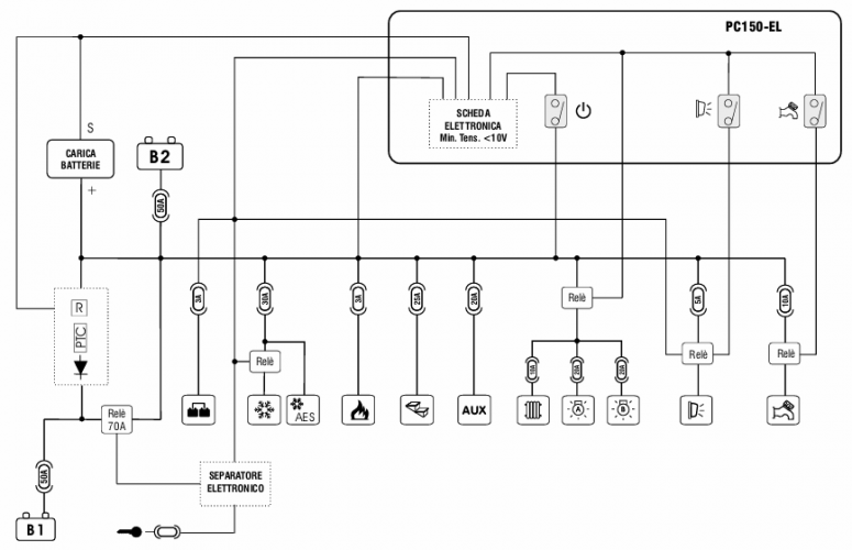

Utilizzando il relé che hai suggerito, e collegando i morsetti come segue, dovrei avere la triplice scelta su come fare funzionare il frigorifero in viaggio, e allo stesso tempo mantenere la carica (massima) di 2A verso la BM quando collegato alla rete:
BM --> Morsetto BM centralina (come ora, disattivo soltanto il parallelo con la BS tagliando la resistenza R37)
Sul relé (verso della corrente da 87 o 87a a 30), se ho capito bene che il collegamento attivo con relé spento è 30-87a:
PIN 30: al morsetto BS centralina
PIN 87a: da BS (o OUT Orion XS)
PIN 87: da BM
85 e 86 comandati dal D+ con interruttore per spegnimento manuale
Le scelte che avrei in viaggio sono:
- Utenze e frigorifero su BS (DCDC e relé spenti): potrebbe servire in un viaggio di ritorno tanto la BS verrà poi ricaricata dal Sole.
- Utenze e frigorifero su DCDC (DCDC acceso e relé spento): Nei casi in cui volessi sfruttare la funzione alimentatore del DCDC a 13.5V come hai suggerito tu.
- Utenze e frigorifero su BM/alternatore (relé acceso): se volessi tenere il DC spento e non caricare e non utilizzare la BS, oppure volessi sfruttare tutti i 50A per la BS (DC acceso).
Sto valutando anche la modifica di emme48 per il frigorifero per alleggerire la corrente che passa dalla centralina.
Ho detto qualche bestialità?
la BM quando collegato alla rete: BM > Morsetto BM centralina (come ora, disattivo soltanto il parallelo con la BS tagliando la resistenza R37) Sul relé (verso della corrente da 87 o 87a a 30), se ho capito bene che il collegamento attivo con relé spento è 30-87a: PIN 30: al morsetto BS centralina PIN 87a: da BS (o OUT Orion XS) PIN 87: da BM 85 e 86 comandati dal D+ con interruttore per spegnimento manuale Le scelte che avrei in viaggio sono: - Utenze e frigorifero su BS (DCDC e relé spenti): potrebbe servire in un viaggio di ritorno tanto la BS verrà poi ricaricata dal Sole. - Utenze e frigorifero su DCDC (DCDC acceso e relé spento): Nei casi in cui volessi sfruttare la funzione alimentatore del DCDC a 13.5V come hai suggerito tu. - Utenze e frigorifero su BM/alternatore (relé acceso): se volessi tenere il DC spento e non caricare e non utilizzare la BS, oppure volessi sfruttare tutti i 50A per la BS (DC acceso). Sto valutando anche la modifica di emme48 per il frigorifero per alleggerire la corrente che passa dalla centralina. Ho detto qualche bestialità? P.S. ho trovato questi 2 relé, costano quasi uguale ma quello di AliExpress ha la sigla uguale a quello che hai suggerito (TN180), l'altro no, non so che differenza ci sia Amazon Ehdis Relè a 5 pin, da 12 V e 250 A, interruttore di controllo per batteria senza interruzioni ad alte prestazioni, presa relè per auto, moto, camion : Amazon.it: Auto e Moto AliExpress Relè modulare automobilistico di tipo continuo 24V/12V 200A 1.8W 4.8W del motore del camion dell'automobile - AliExpress 13 Grazie.
Piu o meno si, rammenta però che, in viaggio il frigo trivalente posizionato a 12V riceverà l'alimentazione solo e sempre attraverso la centralina, naturalmente questa corrente arriverà dall'alternatore/BM.
Il funzionamento del frigo del frigo a 12V in viaggio e escluso dal "nuovo" circuito, tuttavia, in quel frangente, sarà l'unico accessorio a ricevere quel tipo di alimentazione, per ciu prim di procedere con l'eventuale modifica di Marco M48 verificherei in primis la tensione effettiva che arrivassi alla resistenza a 12V poichè, per tutti gli altri carichi, sia che essi  dipendano dalla centralina o che siano installazioni After market cui potrebbero non passare dalla stessa, sarai tu a decidere se alimentarli dalla BS oppure dall'alternatore.
Se hai dei pannelli solari, con tempo discretamente bello e batterie cariche, potrebbero essere questi ultimi ad occuparsi di alimentare i carichi in viaggio, non sembra ma, posso garantirti checchè se ne dica, alla lunga il risparmio di carburante sarà sostanzioso e non sto parlando del semplice wek-end fuori porta bensì di un bel viaggetto anche di svariati mesi, magari.
Ciro.

Inserito il 18/02/2025 alle: 17:47:59
In risposta al messaggio di Szopen del 18/02/2025 alle 17:24:22
Piu o meno si, rammenta però che, in viaggio il frigo trivalente posizionato a 12V riceverà l'alimentazione solo e sempre attraverso la centralina, naturalmente questa corrente arriverà dall'alternatore/BM. Il funzionamento
del frigo del frigo a 12V in viaggio e escluso dal nuovo circuito, tuttavia, in quel frangente, sarà l'unico accessorio a ricevere quel tipo di alimentazione, per ciu prim di procedere con l'eventuale modifica di Marco M48 verificherei in primis la tensione effettiva che arrivassi alla resistenza a 12V poichè, per tutti gli altri carichi, sia che essi  dipendano dalla centralina o che siano installazioni After market cui potrebbero non passare dalla stessa, sarai tu a decidere se alimentarli dalla BS oppure dall'alternatore. Se hai dei pannelli solari, con tempo discretamente bello e batterie cariche, potrebbero essere questi ultimi ad occuparsi di alimentare i carichi in viaggio, non sembra ma, posso garantirti checchè se ne dica, alla lunga il risparmio di carburante sarà sostanzioso e non sto parlando del semplice wek-end fuori porta bensì di un bel viaggetto anche di svariati mesi, magari. Ciro.
Grazie Ciro,
potresti vedere anche i 2 relé che ho linkato? Quale prenderesti? (Ti offrirei volentieri un caffè laugh)
Poi per quello che hai detto
Secondo lo schema qui sotto, il frigo in viaggio è sempre alimentato dalla BS, che nella configurazione originale prevede il parallelo con la BM, e quindi di fatto alimentato dall'alternatore, ma se io taglio il parallelo (R37), l'alimentazione del frigo rimane sulla BS. Il relé frigo, che è diverso dal rele' parallelatore, serve solo ad attivarlo a motore acceso. Quindi in viaggio con la combinazione DCDC/relé dovrei potere scegliere BM/BS/DCDC. Sbaglio?
Max
06/09/2019 6873
Inserito il 18/02/2025 alle: 19:17:33
In risposta al messaggio di Max70 del 18/02/2025 alle 17:47:59
Grazie Ciro,  potresti vedere anche i 2 relé che ho linkato? Quale prenderesti? (Ti offrirei volentieri un caffè ) Poi per quello che hai detto Piu o meno si, rammenta però che, in viaggio il frigo trivalente posizionato
a 12V riceverà l'alimentazione solo e sempre attraverso la centralina, naturalmente questa corrente arriverà dall'alternatore/BM. Secondo lo schema qui sotto, il frigo in viaggio è sempre alimentato dalla BS, che nella configurazione originale prevede il parallelo con la BM, e quindi di fatto alimentato dall'alternatore, ma se io taglio il parallelo (R37), l'alimentazione del frigo rimane sulla BS. Il relé frigo, che è diverso dal rele' parallelatore, serve solo ad attivarlo a motore acceso. Quindi in viaggio con la combinazione DCDC/relé dovrei potere scegliere BM/BS/DCDC. Sbaglio?
I relė vanno bene entrambi, su AliExpress costa meno pero arriva in un decina di giorni, anche meno.
Trovo ambiguo quello schema, forse anche assurdo, cosa succede se dopo cena in libera dovesse finire il gas?
Ciro.

sto seguendo questo post perché ho la stessa centralina,ho già fatto nuova linea con i cavi da Bm a BS  x il DC charger per arrivo litio,io vorrei solamente escludere la ricarica BS litio a motore acceso e con la 220v (cbe516)
1) è obbligatorio taglio resistenza R37?
2) mettendo un relè da 200A x escludere la BS litio,il D+ per alimentare relè lo posso prendere dalla centralina DS300?
3) questo D+ è il cavo azzurro insieme al bianco connettore rettangolare bianco?
4) oppure questo D+ è il cavo azzurro insieme al cavo positivo su B2 della centralina?
il mio camper chausson welcome 8 ha trivalente manuale
Modificato da ceuvi il 19/02/2025 alle 00:54:04

Per caso hai questo pannello comandi?
Ciro.

Per caso hai questo pannello comandi? Ciro.
avendolo portato a casa da poco ho provato accendere a gas il frigo, dovrebbe comportarsi uguale a come hai scritto,il pannello comandi è diverso
