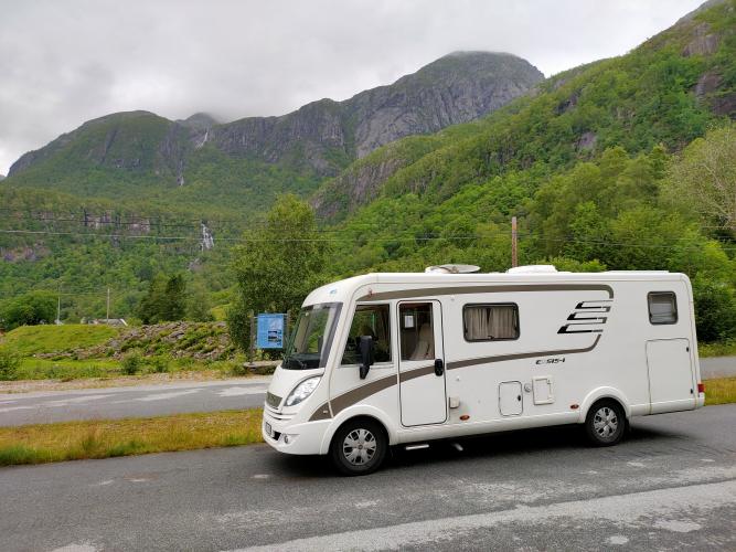

Vedo che non accetti consigli, fai come vuoi. Questo è il mio camper, lo vedi il viesa? Ecco, se non lo vedi sai dove andare!
Potresti aver messo solo il guscio esterno per riparare l'oblò dalla pioggia.
Fai vedere da dentro devil
