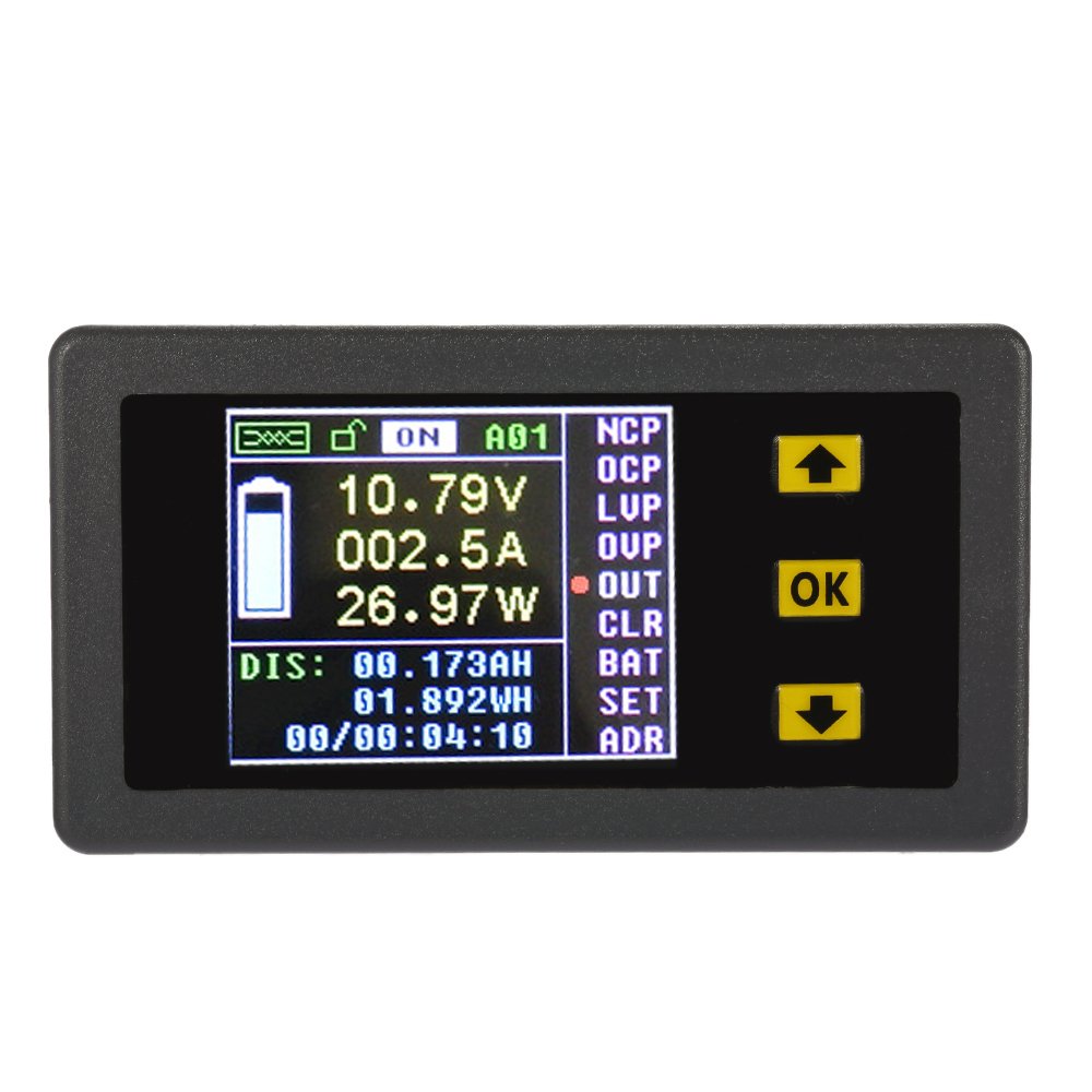

Yari, la gestione energetica è una cosa un po' complicata, farla a spanne lascia un po' il tempo che trova, sarebbe bene che tu montassi uno strumento che ti dice a quanti volt sono le tue batterie e quanti ampere stai consumando o caricando, su amazon ne trovi a una trentina di euro.
Tipo questo:
Si possono fare diversi interventi con diverso costo per ovviare al tuo problema, il più immediato è il pannello + regolatore, hai già i cablaggi e il costo non è eccessivo, è chiaro che avrai comunque i limiti delle batterie al piombo, ma non è che se in futuro metterai le litio il pannello non lo usi più...

// la gestione energetica è una cosa un po' complicata, farla a spanne lascia un po' il tempo che trova, sarebbe bene che tu montassi uno strumento che ti dice a quanti volt sono le tue batterie e quanti ampere stai consumando o caricando .. //
Davide mhmhmhmhmhmhmh
Su quelli che stai consumando sono d accordo , su quelli che stai caricando no , rimarrebbe sempre a spanne sad
Decidono le batterie quanta energia immagazzinare , la loro chimica è lenta e risente di troppe variabili , considera che hanno un efficienza di c.a il 60% in ricarica crying
Riassumendo un conto è misurare cosa sta uscendo , altro conto cosa sta REALMENTE entrando in batteria enlightened
..se scarichi 10Ah devi integrare almeno 14Ah
o caricando .. //  Davide mhmhmhmhmhmhmh Su quelli che stai consumando sono d accordo , su quelli che stai caricando no , rimarrebbe sempre a spanne  Decidono le batterie quanta energia immagazzinare , la loro chimica è lenta e risente di troppe variabili , considera che hanno un efficienza di c.a il 60% in ricarica  Riassumendo un conto è misurare cosa sta uscendo , altro conto cosa sta REALMENTE entrando in batteria  ..se scarichi 10Ah devi integrare almeno 14Ah  Mar..cucciolo
Certo, sono completamente d'accordo ma se il suo caricabatterie a 220 in 48 ore non le ha caricate completamente magari non è così potente almeno avremmo dei dati reali e non supposti, sia come consumo sia gli ampere che sono entranti, anche se non è tutto quello che la batteria ha immagazzinato.

Certo, sono completamente d'accordo ma se il suo caricabatterie a 220 in 48 ore non le ha caricate completamente magari non è così potente almeno avremmo dei dati reali e non supposti, sia come consumo sia gli ampere che sono entranti, anche se non è tutto quello che la batteria ha immagazzinato. Ciao Davide
Ne monto uno di questi  " cosi "  da anni  , figurati che non è più in produzione da almeno due anni e ritengo sia indispensabile , lo dovremmo avere tutti yes

di lunghezza adeguata, quindi credo che mi butterò verso quelli flessibili. Ho trovato l'NDS Solare flex da 100 w da mettere in alto a sinistra (sopra il lato guida), potrei mettere anche quello da 120 ma scenderebbe un pezzo sul davanti (semplice estetica). La cosa positiva è che ce ne starebbe un altro da 100 nel mezzo tra l'oblà della dinette e della zona letto, e un altro da 50w tra il pannello che ho ora al fondo e l'oblò del bagno. Ipoteticamente ho spazio per avere 370w (120+100+100+50), non male direi. Certo ora c'è la questione economica, devo informarmi... Oggi però ho fatto cambiare il regolatore e ne ho messo uno MPPT. Vediamo se le cose già così migliorano un po'... Vi tengo aggiornati...  Il mio blog di avventure:
Bisogna che monti anche uno strumento come quello che ti dicevo se no non potrai fare misure precise, contiunerari ad andare a sesazione...
Quello ha il display wireless a montarlo ci vogliono 10 minuti...
ps: c'è anche da 30 Ampere

Bisogna che monti anche uno strumento come quello che ti dicevo se no non potrai fare misure precise, contiunerari ad andare a sesazione... Quello ha il display wireless a montarlo ci vogliono 10 minuti... ps: c'è anche da 30 Ampere Ciao Davide
certo, quello lo monto la prossima settimana quando porto il mezzo a fare alcuni lavoretti tra cui questo e il pannello solare... ;)
