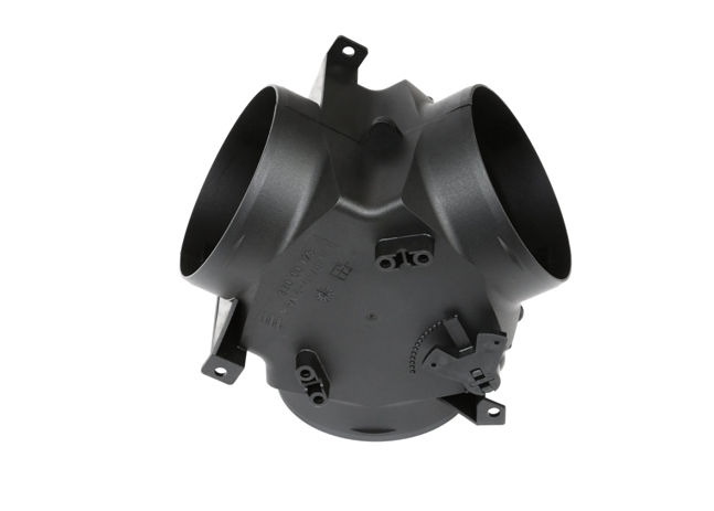

Volendo potresti anche installare due di questi della Truma (che avevano gia segnalato) sui due differenti tubi, apri uno e chiudi l altro.
nel tubo c'è una paletta mobile che si comanda a distanza con un cavo e comando, quindi li puoi mettere anche in posizione non raggiungibile facilmente, e in due posizioni anche lontane tra loro.

ciano46
ciano46
24/10/2006 728
Inserito il 20/01/2019 alle: 21:08:24
Questa è la valvola deviatrice a palette citata in precedenza:
https://www.svb-marine.it/it/we...

Inserito il 29/01/2019 alle: 10:01:48
In risposta al messaggio di ciano46 del 20/01/2019 alle 21:08:24
Interessante questa valvola. Se essa è in grado di favorire il flusso dell'aria da una parte e impedire quindi che ritorni sullla stufa Truma, mi piacerebbe capire, nel caso ad esempio venga installata nel doppio pavimento, come sia possibile azionarla, senza fare contorsioni impossibili e pertanto se sia possibile, magari con qualche aggiunta di un accessorio, fare girare la valvola più comodamente dall'interno della cellula.
