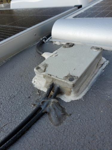

l'altro giorno, dopo un viaggio per andare a Venezia ho trovato delle gocce dentro l'armadio dove entrano i cavi dei pannelli fotovoltaici.
Non riesco a capire se può essere un infiltrazione o altro.
Ho pensato che i cavetti dei pannelli fotovoltaici si possono essere scaldati e con il freddo del camper (era fermo al freddo da giorni) hanno fatto condensa? Credo che sia molto difficile però è anche strano che abbia trovato quella poca acqua.
Fra l'altro erano diversi giorni che non pioveva.
Avete qualche idea?
Prima di portarlo dal "meccanico" vorrei capire un po' meglio e magari fare qualche prova.
Ovvio che non voglio rischiare che si vada a bagnare l'interno del tetto creando un casino infinito.

Ciao, l'altro giorno, dopo un viaggio per andare a Venezia ho trovato delle gocce dentro l'armadio dove entrano i cavi dei pannelli fotovoltaici. Non riesco a capire se può essere un infiltrazione o altro. Ho pensato
che i cavetti dei pannelli fotovoltaici si possono essere scaldati e con il freddo del camper (era fermo al freddo da giorni) hanno fatto condensa? Credo che sia molto difficile però è anche strano che abbia trovato quella poca acqua. Fra l'altro erano diversi giorni che non pioveva. Avete qualche idea? Prima di portarlo dal meccanico vorrei capire un po' meglio e magari fare qualche prova. Ovvio che non voglio rischiare che si vada a bagnare l'interno del tetto creando un casino infinito. Grazie Andrea e Pam su McLouis Glen 262 del 2004
Intanto io leverei quell'accrocco inguardabile...o almeno toglierei quel vecchio silicone rimettendolo, cosa che puoi fare pure da solo. Usa silicone appropriato non quello per il cesso.
grazie della risposta
purtroppo sul tetto del mio camper è un po' tutto fatto in modo inguardabile, non me ne intendo più di tanto ma mi sembra quasi tutto fatto molto a caso e per spendere poco
era così quando l'ho comprato, pian piano sistemerò io o farò fare a gente esperta
se dovessi decidere di provare a sistemare da solo che silicone dovrei usare ?

Prima di metterci mano prova a allagare la zona della scatola e vedi se trovi acqua sotto...
Il coperchio della scatola è rotto..., sicuramente li trovi acqua, poi le sigillature sono inguardabili, fatte con materiali diversi e fatte male.
È successo anche a me, l' acqua entrava dall' interno scatola, in attesa di sostituirla, ho siliconato il buco internamente.
scusa ma non capisco cosa intendi

Il coperchio della scatola è rotto..., sicuramente li trovi acqua, poi le sigillature sono inguardabili, fatte con materiali diversi e fatte male. Saluti.
non so da dove vedi che il coperchio della scatola è rotto
quelle righe nere che si vedono credo che sia  sporcizia e non la scatola rotta
che le sigillature siano un poccio sono pienamente d'accordo
proverò ad aprire la scatola e vedere come è dentro, io faccio l'elettricista e quando faccio giunzioni nei pozzetti all'acqua riempio le scatole con un gel bicomponente apposta per le giunte elettriche
rimane morbido in caso che si debba ri intervenire
potrei fare così ?
quale è il silicone/prodotto adatto a fare queste sigillature ?
ma così facendo l'acqua non entra nella cellula ma si può infilare nei pannelli del tetto, non è anche peggio ?

Intendo che se sversi acqua sulla scatola (con un secchio,  un tubo eo altro) prima di metterci mano ti rendi conto se effettivamente la.causa del problema sono quelle sigillatura...
Per sigillare puoi utilizzare Polimax o Sicafkex...

non so da dove vedi che il coperchio della scatola è rotto quelle righe nere che si vedono credo che sia  sporcizia e non la scatola rotta che le sigillature siano un poccio sono pienamente d'accordo proverò ad aprire
la scatola e vedere come è dentro, io faccio l'elettricista e quando faccio giunzioni nei pozzetti all'acqua riempio le scatole con un gel bicomponente apposta per le giunte elettriche rimane morbido in caso che si debba ri intervenire potrei fare così ? quale è il silicone/prodotto adatto a fare queste sigillature ? Grazie
Ma certo, apri la scatola e vedi in che stato è foro e cavi.
Il gel che dici va benissimo per isolare i contatti/morsetti all'interno della scatola, ma nel tuo caso potrebbe essere la scatola che non aderisce al tetto lasciando filtrare acqua nel foro sottostante, quindi il gel fa ben poco.
Se entra acqua nella scatola dovrebbe passare nel tubo filettato che entra in cellula (tubo che non vedo in foto), quindi entrare in cellula senza infiltrare il tetto, mentre se entra da sotto la scatola potrebbe infiltrare il tetto.
La scatola dovrebbe avere quel tubo passa cavo con dado che entra in cellula, starno che non è presente nel tuo impianto.
Se la scatola è rotta è semplice da sostituire, levi tutto e con una spatola togli i residui e sgrassi con alcool... poi metterei qualcosa tipo queste sotto incollandole con i soliti prodotti sigilla/incolla Sika, Pattex, Bostik...
Sei elettricista quindi non avrai problemi a gestire i cavi/collegamenti.

Ma certo, apri la scatola e vedi in che stato è foro e cavi. Il gel che dici va benissimo per isolare i contatti/morsetti all'interno della scatola, ma nel tuo caso potrebbe essere la scatola che non aderisce al tetto lasciando
filtrare acqua nel foro sottostante, quindi il gel fa ben poco. Se entra acqua nella scatola dovrebbe passare nel tubo filettato che entra in cellula (tubo che non vedo in foto), quindi entrare in cellula senza infiltrare il tetto, mentre se entra da sotto la scatola potrebbe infiltrare il tetto. La scatola dovrebbe avere quel tubo passa cavo con dado che entra in cellula, starno che non è presente nel tuo impianto. Se la scatola è rotta è semplice da sostituire, levi tutto e con una spatola togli i residui e sgrassi con alcool... poi metterei qualcosa tipo queste sotto incollandole con i soliti prodotti sigilla/incolla Sika, Pattex, Bostik... Sei elettricista quindi non avrai problemi a gestire i cavi/collegamenti. asc_df_B09WXZR7RW?mcid=7a79eceac37b3a5d9cdaadbdb4e3f773&tag=googshopit-21&linkCode=df0&hvadid=701238950134&hvpos=&hvnetw=g&hvrand=8021694397085795292&hvpone=&hvptwo=&hvqmt=&hvdev=c&hvdvcmdl=&hvlocint=&hvlocphy=1008933&hvtargid=pla-1694106385414&hvocijid=8021694397085795292-B09WXZR7RW-&hvexpln=0&th=1
non c'è nessun tubo filettato, è una banale scatola di derivazione civile
se vuoi fare un bel lavoro, togli quella scatola, metti questa
sotto la quale applicherai una striscia di terostat e poi sigilli l'esterno con sigillante ms-polimero anti uv

Intendo che se sversi acqua sulla scatola (con un secchio,  un tubo eo altro) prima di metterci mano ti rendi conto se effettivamente la.causa del problema sono quelle sigillatura... Per sigillare puoi utilizzare Polimax o Sicafkex...
ok, grazie, adesso ho capito blush
proverò ad aprirla e verifico il tutto

se vuoi fare un bel lavoro, togli quella scatola, metti questa  sotto la quale applicherai una striscia di terostat e poi sigilli l'esterno con sigillante ms-polimero anti uv
anche secondo me potrebbe essere una normale scatola da impianti elettrici civili
proverò ad aprirla e vedrò com'è e poi decido se me la sento di sostituirla in autonomia
sul tetto c'è ne un altra uguale dall'altra parte, a quel punto faccio o faccio fare il lavoro per entrambe

io non sono elettricista wink sono pensionato ma x oltre 50 anni sono stato un professionista dell'edilizia e se non ricordo male, i cavi devono entrare nelle scatole con dei pressa cavi che rendono il tutto stagno e se non sbaglio con IP 65  quello che non vedo in quell'accrocchio sul tuo tetto e con tutto quel silicone che lascia il tempo che trova dopo magari di anni, di sole, freddo e pioggia.
Come ti è stato consigliato cambia la scatola secondo le indicazioni che ti sono state date ed inserisci i cavi nella scatola secondo le buone nuorme che certamente un elettricista sa fare wink

io non sono elettricista  sono pensionato ma x oltre 50 anni sono stato un professionista dell'edilizia e se non ricordo male, i cavi devono entrare nelle scatole con dei pressa cavi che rendono il tutto stagno e se non
sbaglio con IP 65  quello che non vedo in quell'accrocchio sul tuo tetto e con tutto quel silicone che lascia il tempo che trova dopo magari di anni, di sole, freddo e pioggia. Come ti è stato consigliato cambia la scatola secondo le indicazioni che ti sono state date ed inserisci i cavi nella scatola secondo le buone nuorme che certamente un elettricista sa fare  Massimo
Ok, grazie
Sicuramente farò o farò fare il lavoro per bene
pian piano voglio mettere a posto tutte le schifezze che sono state fatte

ma così facendo l'acqua non entra nella cellula ma si può infilare nei pannelli del tetto, non è anche peggio ? grazie
Dipende come è montata, la mia scatola era ed è  incollata, l' unico foro è dentro la scatola dove passano i cavi, quindi siliconato quello, l' acqua può anche entrare nella scatola, ma li si ferma.
Comunque io poi ho riempito completamente la scatola di silicone, Tu puoi riempire con il gel che hai nominato.

ok, grazie a tutti delle dritte
provo a vedere se quelli della New Camper mi danno retta e che cifra mi sparano per fare il lavoro
se lo facessero loro senza spendere una fortuna sarei più tranquillo
fra l'altro non avendo un posto al coperto e all'asciutto dove fare il lavoro sarebbe un po' un casino

ok, grazie a tutti delle dritte provo a vedere se quelli della New Camper mi danno retta e che cifra mi sparano per fare il lavoro se lo facessero loro senza spendere una fortuna sarei più tranquillo  fra l'altro non avendo un posto al coperto e all'asciutto dove fare il lavoro sarebbe un po' un casino grazie
x i miei cavi della sat ho installato una scatola in alluminio di derivazione macchine utensili x resistere a fluidi di refrigerazione , essa ha guarnizione perimetrale sul coperchio e tre fori (occlusi ma con forma ) x lato quindi zero problemi . fatto il foro sul tetto ho messo una striscia di terostat sul fondo scatola e scaldandola con un phon ho stretto il tutto ,poi una linea di silicone KENT ha sigillato il tutto . x i cavi ho utilizzato stringi cavo x elettricisti che con quella gommina ( sembra x tute sub ) svolge il lavoro da 10 anni e ZERO infiltrazioni . lavori fatti con il lato B purtroppo in questo sito se ne vedono tanti , tutti x risparmiare ,ma usano il silicone come fosse la soluzione eterna , invece x un lavoro come si deve usare quello che c'è sotto i capelli è da persone consapevoli di cosa vuol dire lavoro ben fatto e duraturo . e non credere che portandolo presso officina x camper svolgano un lavoro ineccepibile ,complice il fatto che scarseggiando personale COMPETENTE assumono quello che trovano e .... è giovane si farà col tempo , già col tempo il che vuol dire ... AUGURI .
