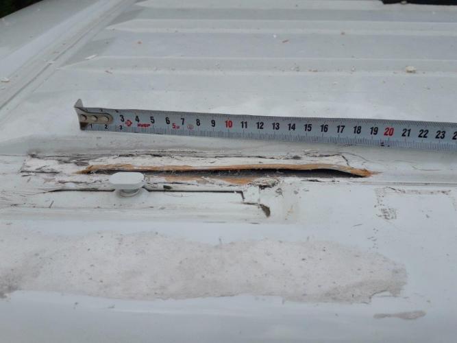

Buonasera, chiedo a chi magari lo sa per lavoro, quale prodotto usa Fiat per giuntare le lamiere del Ducato. Dovrebbe essere tipo un adesivo strutturale; vedo che la striscia ha un colore beige chiaro con l'esterno bianco come la carrozzeria (presumo quindi verniciato) e rimane "morbida", Qualcosa come il Sikaflex 252?
Prima o poi dovrei mettere mano definitivamente ad un lavoro da perfetti incompetenti eseguito da un concessionario sul tetto del mio furgonato e che ho sistemato al momento con un buon sigillante polimerico.
Grazie in anticipo
come la carrozzeria (presumo quindi verniciato) e rimane morbida, Qualcosa come il Sikaflex 252? Prima o poi dovrei mettere mano definitivamente ad un lavoro da perfetti incompetenti eseguito da un concessionario sul tetto del mio furgonato e che ho sistemato al momento con un buon sigillante polimerico. Grazie in anticipo Stefano
So che la mia non e' una domanda banale, ma proprio nessuno mi puo' dare qualche informazione?
Se non e' chiaro cosa chiedo, vedo che la sezione del tetto del Ducato non e' saldata sui bordi alle parti di lamiera che compongono le fiancate ma sembra appunto incollata e avrei bisogno di sapere di che collante si tratta.
Oppure qualcuno che ha gia' usato il Sikaflex 252: potrebbe andare bene come collante e sigillante tra due lamiere?

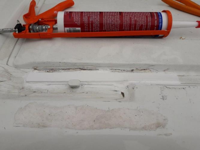

Grazie dei suggerimenti; in effetti non devo incollare niente sul tetto ma vorrei proprio riparare definitivamente un danno fatto dal concessionario dove avevo comprato il furgonato in conto vendita: a me non interessava la veranda ancora incellophanata montata sul camper per cui mi ero accordato per lasciargliela scambiandola con l'installazione di un pannello solare collegato a BS e BM. Nel togliere le staffe incollate, l'officina ha letteralmente strappato la giunzione delle due lamiere sul tetto "pensando poi bene" di tamponare con del silicone messo semplicemente intorno. Ritirato il camper e arrivato a casa, con una scala avevo notato subito il lavoro fatto male ma, ingenuamente, mi era sembrato solo una mancanza di rifinitura finche', quest'inverno, ho avuto la bella sopresa di svegliarmi in una mattina di pioggia con il bordo del materasso bagnato angry, su un furgonato! Mai piu' avrei pensato ad una tale incompetenza e menefreghismo della serie: "tanto lui da noi non torna piu".
Ora ho pulito bene la superficie, riempito la fessura con del buon sigillante polimerico, ribattuto il metallo per quanto possibile e ho poi coperto con una piattina di alluminio bianca fissata abbondando di sigillante polimerco. Mi piacerebbe pero', se possibile, ripristinare l'incollaggio originale che si nota ancora di colore beige intorno ai bordi (non e' ruggine). Ho letto la scheda del Sika 251UV e mi sembra molto simile a quello che ho usato il cui costo e' anche allineato; quindi forse potrei anche lasciare cosi...
Il colmo e' che il concessionario aveva tolto una staffa senza danni quindi non capisco perche' farne togliendo le altre 2 angrye, soprattutto, di lasciarmeli praticamente da riparare.angry

PDR, si tratta delle staffe della veranda che ho fatto togliere e che non monto piu'. Sto appunto cercando di capire quale sia il prodotto piu' idoneo per risolvere nel migliore dei modi. Per il momento ho risolto come in
foto abbondando appunto di sigillante polimerico sia dentro la fessura che tra fessura - chiusa - e piattina in alluminio. Siccome dovevo partire per lavoro, ho pensato di sistemare cosi' per evitare che entri acqua e per avere il tempo di capire se ci sono altre soluzioni- prodotti migliori. Stefano
Tra il padiglione e la centina sotto, la Fiat non fa saldature, vengono messi dei " mucchietti " di adesivo strutturale del volume corrispondente ad una oliva di piccole dimensioni ed a disegno le due lamiere coinvolte ( padiglione e centina ) sono distanti 2 - 3 mm.
L'adesivo strutturale è particolare, perchè non deve dilavare durante l'immersione della scocca in cataforesi e deve cuocere a 150 / 160 gradi che sono appunto quelli della cottura di cataforesi. Poi verrà dinuovo cotto ma ad un centinaio di gradi che è la temperatura della vernice.
Per riparare il danno io cercherei di saldare a fiamma le lamiere, dopo aver distanziato il rivestimento del tetto, poi all'interno pulirei, darei una mano di fondo, e dopo un adesivo strutturale che polimerizzi all'aria ed a temperatura ambiente, all'esterno, pulizia delle lamiere ( della bruciatura fatta dal cannello per saldare ) mano di fondo e verniciatura che può essere anche non perfetta visivamente tanto la zona non è in vista.
Oramai sono più di 10 anni che sono in pensione ed assolutamente non ricordo i nomi degli adesivi, quindi mi dispiace ma non sono in grado di dirteli. Mi pare di ricordare che l'adesivo doveva reggere allo strappo circa 40 kg. al cm.quadro

Ciao cinquantuno, ti ringrazio del consiglio. Non ho capito bene pero' la sequenza, nel senso che dici prima di saldare e poi di pulire bene all'interno e mettere dell'adesivo strutturale: cosa intendi per "interno" se ho gia' saldato?
Ad essere sincero pero' preferirei non saldare dato che dovrei smontare in parte l'interno del camper perche' sotto uno di questi due danni ho l'armadietto e mette proprio male distanziare il rivestimento del tetto. Il mio problema principale era quello di trovare una soluzione valida per evitare che prima o poi possa rientrare l'acqua considerando anche che il camper e' parcheggiato fuori.

Ciao cinquantuno, ti ringrazio del consiglio. Non ho capito bene pero' la sequenza, nel senso che dici prima di saldare e poi di pulire bene all'interno e mettere dell'adesivo strutturale: cosa intendi per interno se ho gia'
saldato?  Ad essere sincero pero' preferirei non saldare dato che dovrei smontare in parte l'interno del camper perche' sotto uno di questi due danni ho l'armadietto e mette proprio male distanziare il rivestimento del tetto. Il mio problema principale era quello di trovare una soluzione valida per evitare che prima o poi possa rientrare l'acqua considerando anche che il camper e' parcheggiato fuori. Stefano
Intendo pulire dai residui di saldatura ( bruciatura della vernice etc.) della parte interna del tetto e della centina in lamiera
Ad essere sincero pero' preferirei non saldare ...
se non vuoi saldare lo strappo della lamiera, non ti resta che coprirla con un fazzoletto di lamiera decisamente più ampio e sigillato tutt'intorno. Naturalmente dovrai cercare di farlo combaciare il meglio possibile al padiglione, e prepararlo verniciato sopra e sotto. Curati anche di sigillare bene il bordo della lamiera per evitare inneschi di ruggine. Se all'interno la centina si è distaccata dal padiglione dovresti comunque mettere dell'adesivo strutturale per evitare vibrazioni in marcia.

nel senso che dici prima di saldare e poi di pulire bene all'interno Intendo pulire dai residui di saldatura ( bruciatura della vernice etc.) della parte interna del tetto e della centina in lamiera Ad essere sincero pero'
preferirei non saldare ... se non vuoi saldare lo strappo della lamiera, non ti resta che coprirla con un fazzoletto di lamiera decisamente più ampio e sigillato tutt'intorno. Naturalmente dovrai cercare di farlo combaciare il meglio possibile al padiglione, e prepararlo verniciato sopra e sotto. Curati anche di sigillare bene il bordo della lamiera per evitare inneschi di ruggine. Se all'interno la centina si è distaccata dal padiglione dovresti comunque mettere dell'adesivo strutturale per evitare vibrazioni in marcia.
Grazie ancora del chiarimento, ora e' tutto chiaro. Da quando il concessionario ha fatto questa por... ata, ho guidato il camper per quasi due anni senza accorgermi di niente quindi ritengo che quella ventine di cm di incollaggio strappato, piu' la seconda parte di meno di una decina, sull'intera lunghezza del tetto non abbiano nessuna influenza negativa sulla struttura del furgone. Se non fosse stato per il silicone malamente messo dal concessionario che iniziava a staccarsi di qualche millimetro - e quindi dalla pioggia che mi ha bagnato il materasso - probabilmente non mi sarei mai accorto di niente. Rimarrei quindi dell'idea che basti "rattoppare" come dici, e quindi in pratica ingrandire la "toppa" che ho gia messo, con l'accortezza di usare un prodotto idoneo. Rimane un po' la delusione di come si viene trattati da concessionari senza scrupoli, cose ampiamente lette sulle pagine del forum di COL, ma per questo cerco di non pensarci e andare avanti.
