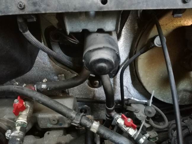

Inserito il 26/12/2016 alle: 13:58:45
Io 3 anni fa ho fatto così:
Inviato dal mio Commodore64

Buon Anno a tutti rieccomi dopo un giretto in Toscana.
Grazie per la foto era lo spunto che cercavo, ho notato che non hai fissato le valvole(è il mio problema maggiore , sto inventando delle staffe assurde per il fissaggio ma non ho spazio) cosi libere tenute con qualche fascetta non hanno mai dato problemi?
Domani fisserò lo scambiatore e continuerò i lavori
Buon anno e tanti km a tutti

In risposta al messaggio di nastro del 01/01/2017 alle 10:37:23
Buon Anno a tutti rieccomi dopo un giretto in Toscana. Grazie per la foto era lo spunto che cercavo, ho notato che non hai fissato le valvole(è il mio problema maggiore , sto inventando delle staffe assurde per il fissaggio
ma non ho spazio) cosi libere tenute con qualche fascetta non hanno mai dato problemi? Domani fisserò lo scambiatore e continuerò i lavori Buon anno e tanti km a tutti nastro
I rubinetti te li consiglio come ho già detto per due motivi... eventuali rotture e/o perdite e calore in cellula d'estate ... nel mio caso sul vecchio camper avendo usato tubi di rame non ebbi problemi di staticità e il lavoro risultò ben stabile... buon lavoro
