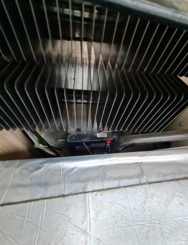

Colgo l'occasione per chiedere una delucidazione:
secondo voi il 12v da centralina generale sono i due fili bianco e rosso a destra nella foto?Scheda%20frigo.jpg

Intanto ho fatto una prova a motore acceso:
A frigo spento sui due cavi bianco e rosso ho 14,2V
A frigo acceso su batteria 12,65V
Che dite mi conviene fare il lavoro di collegare direttamente a BM con un bel cavo da 10?
