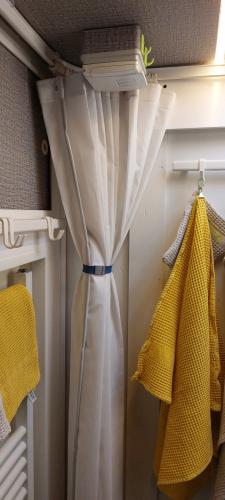

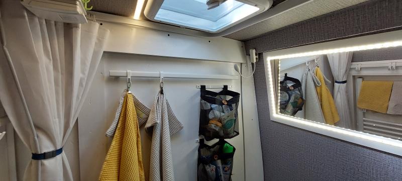

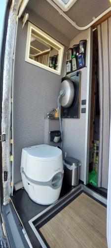

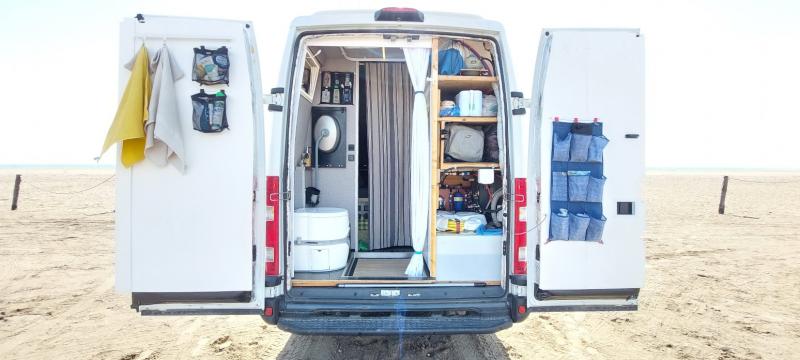

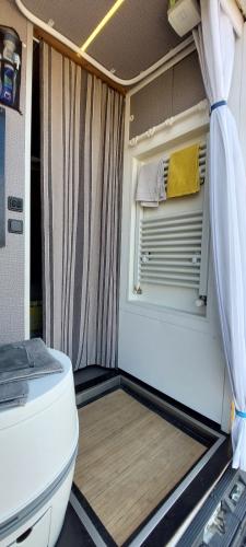

Inserito il 18/04/2023 alle: 14:58:11
Mi scuso per il tempo passato ma eravamo in procinto di partire e abbiamo ritardato di una settimana per vari motivi, compreso per le migliorie apportate al bagno
Questa è la vista generale del posteriore, il bagno occupa in larghezza circa due terzi del totale, mentre il resto (a destra) e dedicato al vano tecnico acqua sanitaria (in basso) e a ripostiglio in alto (qui c'è anche il vaso di espansione del webasto thermo top)
Il bagno ha il lavabo incernierato, quando non è in uso è in posizione verticale,  il rubinetto ruota sulla base (che rimane fissa) per permettere il sollevamento dello stesso, cio consente di sfruttare al meglio lo spazio per il wc che è di tipo portapotti ma fissato in terra sulla sua base specifica e sbloccabile con una levetta
Le pareti del bagno sono in compensato o rivestito con materiale vinilico o verniciate con smalto, il piatto doccia inox è calpestabile e al suo interno un tappetino in bambu, questo viene tolto solo se si deve fare la doccia
La doccia ha a soffitto una scatola uguale a quella del doccino esterno (che si trova nel vano tecnico)  con innesto rapido
La doccia si fa con la tenda scorrevole chiusa, dotata di calamite di chiusura, una volta chiusa, cade esattamente nel bordo interno del piatto doccia evitando fuoriuscite di acqua
La parete che divide il bagno dal ripostiglio ha una nicchia dove è alloggiato uno scaldasalviette montato su 4 piccoli silent bloc, oltre a poter scaldare il bagno come fosse una sauna, funziona molto bene per asciugare velocemente indumenti
Il pavimento è rivestito in gomma liscia come lo è anche la base del lavabo che all'interno è in compensato marino
