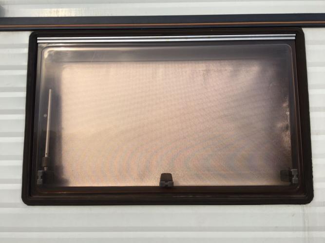

devo sostituire il profilo coprivite rosso in foto e le relative viti che stanno sotto perchè qualcuna è leggermente ossidata.
Pensavo, tolte le viti, di riempire il foro col terostat (spingendolo ben dentro con una spatolina) e avvitarci delle viti in inox di diametro uguale o leggermente superiore.
Il terostat va bene come scelta?
E le viti in inox? da qualche parte ho letto che accoppiate all'alluminio potrebbero fare una sorta di pila con conseguenti correnti corrosive per l'alluminio stesso: è vero o sono leggende metropolitane?
Arca 401 New Deal
