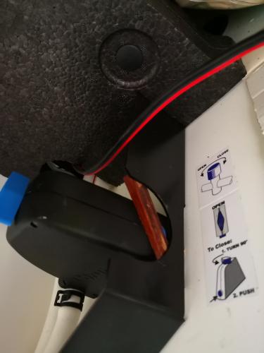

Ho verificato, non è come pensavo, manca la resistenza, la confondevo con quel filo rosso - nero che è per i regolatore del pannello mobile.
in compenso ci aveva pensato Hymer con quella protezione  ,c'è già tutto per bloccare il pulsante blu. IMG_20210119_145234.jpg

La valvola Frost Control ha tre funzioni:
I) In caso di sovrappressione Frost Control si apre automaticamente e scarica gradualmente verso l’esterno la sovrappressione (gli sbuffi e spruzzi di acqua verso l’esterno che sembrano casuali);
II) In caso di gelo (temperatura interna intorno ai 3-4 gradi) si apre automaticamente e svuota il contenuto del boiler;
III) Svuotamento manuale.
Condizione necessaria affinché la valvola Frost Control possa essere armata (cioè permetta il passaggio di acqua dal serbatoio al boiler) é che si eseguano nell’ordine le tre azioni:
1) Il portare le temperatura interna ad almeno 7 gradi;
2) ruotare l’interruttore rotativo in posizione “Funzionamento” (cioé parallelo alle tubature);
3) premere il pulsante laterale.
Per un corretto funzionamento é necessario posizionare la valvola in un ambiente riscaldato (e ad una distanza dal boiler non superiore ai 40-50 cm).
Per ovviare agli sbuffi e spruzzi é necessario installare, tra la valvola di non ritorno ed il boiler, un vaso di espansione di 1-2 litri per alte temperature e regolare la pressione di lavoro della pompa. (consiglio datomi da Mario Ecostar, che ho seguito e che ha dato ottimi risultati).
Evitiamo accrocchi tipo fascetta o zeppa o altri marchingegni strani. Si rischia di fare danni che costerano cari.
