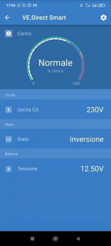

Provato tensione inverter con circa 200 watt di carico ...circa il 60%.
Senza sole con batterie a 12.6v, e 12.5 v direttamente sull inverter.
229v da tester, 230v secondo App.
In altre situazioni con batterie a 14.6v al sole con stesso carico e stessi elettrodomestici, era sempre 229/230v.

Che dirti ahah, vedi sopra, la tensione non è ballerina, è fisso il rapporto tra DC ed AC.
Tanto per dire come sta lavorando poverino...è appoggiato sopra l'AGM, con un isolamento ed a fianco ci sono le LFP, panca tutta piena, non ci starebbe davvero altro.
Dimenticavo, in standby assorbe davvero nulla, 50 mA.

Riguardo alla tensione inverter, ok che c'è un rapporto costante tra ingresso e uscita.
Però mi aspetterei una uscita sempre stabile indipendentemente dalla tensione di ingresso...o circa.
Dopotutto sono un po' come dei convertitori DC DC in cui ci si aspetta una certa stabilità di tensione di uscita, nonostante la variazione in ingresso.
Comunque rifarò prove sul mio..anche se in piccolo perché è molto meno potente.
