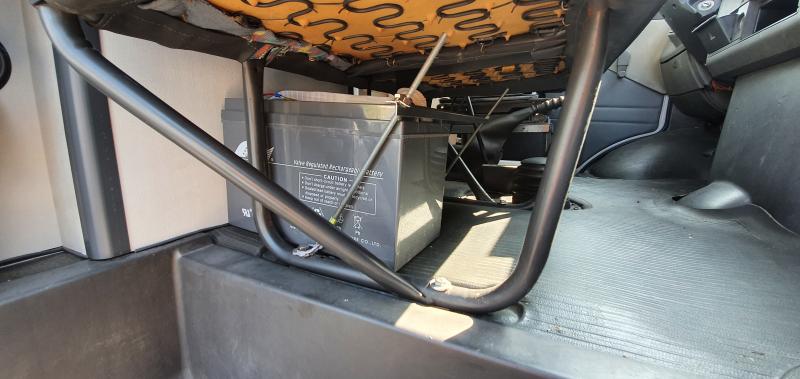

Le batterie (per ora ne ho messe una sola) sono fissate con angolare Inox da due barre filettate collegate agli attacchi originali Iveco della panca (o sedile singolo).
La saldatura orrenda è coperta dal termorestringente giallo/verde e ho pure fatto una inquadratura studiata apposta per coprire quell'obbrobrio.
Si tratta di una U di ferro saldata ad una grossa rondella e poi una U identica, incastrata nella prima, saldata su una barra filettata.
No (prima che qualcuno lo chieda) la barra filettata non punge il sedere, c'è molto spazio, la prospettiva inganna...
Il mobile bianco subito dietro la batteria è il vano tecnico dove ci sarà tutto ciò che riguarda la corrente.
Domani piazzo i selettori di batterie e poi...
... poi devo trovare il coraggio di confessarvi che il filo da 35 mm quadri è tutto giallo/verde e che lo userò anche per il positivo (orrore), ma verrà "nastrato" di rosso alle estremità che poi saranno ricoperte da una guaina termorestringente trasparente, ma prima applicherò una piccola etichetta; ogni singolo cavo, dal più piccolo al più grosso, sarà etichettato e sarà sempre possibile risalire al suo percorso, funzione e collegamenti relativi.
C0 sarà il cavo da 35mmq che preleva la massa di tutto l'impianto del Colibrì dal morsetto negativo della BM.
C1 Sarà il cavo da 35mmq che, tramite un fusibile, preleva il positivo dalla BM, anche per la messa in moto tramite BS.
... e così via ...

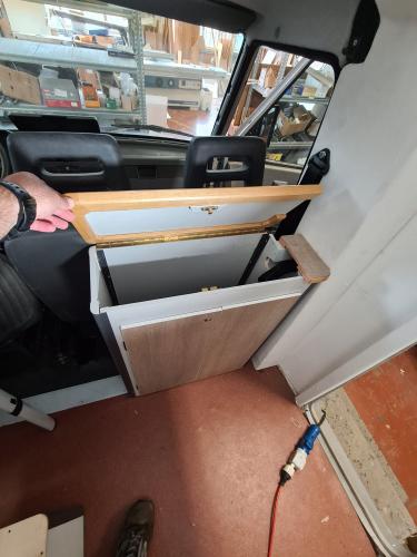

Altra foto...
Marco.

Come mai i portelli hanno le cerniere in basso ?
13/01/2006 25411
Inserito il 30/09/2021 alle: 22:17:10
In risposta al messaggio di Sergione66 del 30/09/2021 alle 21:47:00
È più comodo.
Il camper è molto alto e lo sportello non tocca certo in terra visto che le cerniere sono circa ad 1 metro dal terreno, inoltre così rimane aperto da solo, senza dare fastidio.
Un pistoncino in meno, un blocco in meno.
