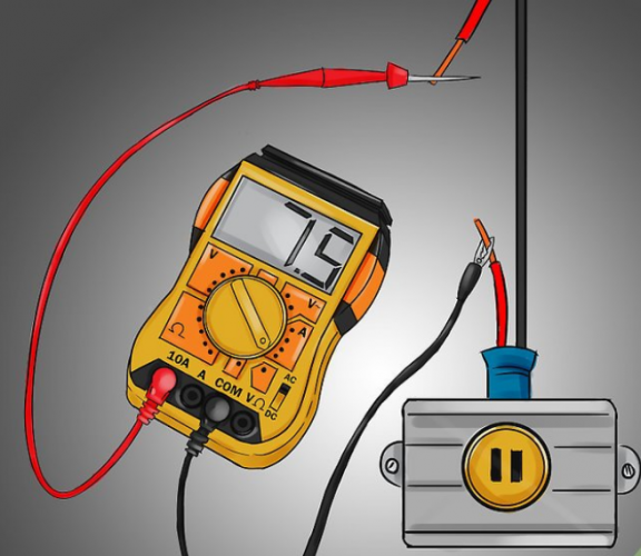

La misurazione di un assorbimento tramite tester è semplicissima:
1) collegare il puntale NEGATIVO del tester all'opportuna uscita (COM) che equivale a lasciarlo dove di solito viene utilizzato per fare la misurazione della tensione.
2) collegare il puntale POSITIVO del tester all'uscita DEDICATA alla misurazione degli AMPERE, oppure MILLIAMPERE.
3) selezionare sul tester stesso, attraverso la classica rotella, la misurazione voluta in funzione di ciò che è stato scelto al punto 2.
4) collegare il negativo dell'utenza di cui si vuole misurare il consumo direttamente sulla fonte di alimentazione, ovviamente sul negativo.
5) con UNO dei due puntali collegati al tester, mettersi in contatto con il POSITIVO di alimentazione, di solito sulla batteria, o cavo con POSITIVO diretto.
6) con il puntale rimanente basta collegarsi al POSITIVO dell'utenza
7) ora potete leggere l'assorbimento di quell'utenza direttamente sul tester.
FATE ATTENZIONE ALLA MISURAZIONE MASSIMA CHE IL VOSTRO TESTER AMMETTE, DI SOLITO 10A. SE ANDATE OLTRE SALTA IL FUSIBILE.
Vi lascio questa foto che ho trovato sul web per meglio comprendere come fare la misurazione.
Modificato da Laikone il 20/01/2019 alle 16:58:17

Inserito il 20/01/2019 alle: 13:15:48
In risposta al messaggio di Laikone del 20/01/2019 alle 12:16:38
La misurazione di un assorbimento tramite tester è semplicissima: 1) collegare il puntale NEGATIVO del tester all'opportuna uscita (COM) che equivale a lasciarlo dove di solito viene utilizzato per fare la misurazione della
tensione. 2) collegare il puntale POSITIVO del tester all'uscita DEDICATA alla misurazione degli AMPERE, oppure MILLIAMPERE. 3) selezionare sul tester stesso, attraverso la classica rotella, la misurazione voluta in funzione di ciò che è stato scelto al punto 2. 4) collegare il negativo dell'utenza di cui si vuole misurare il consumo direttamente sulla fonte di alimentazione, ovviamente sul negativo. 5) con UNO dei due puntali collegati al tester, mettersi in contatto con il POSITIVO di alimentazione, di solito sulla batteria, o cavo con POSITIVO diretto. 6) con il puntale rimanente basta collegarsi al POSITIVO dell'utenza 7) ora potete leggere l'assorbimento di quell'utenza direttamente sul tester. FATE ATTENZIONE ALLA MISURAZIONE MASSIMA CHE IL VOSTRO TESTER AMMETTE, DI SOLITO 10A. SE ANDATE OLTRE SALTA IL FUSIBILE. Vi lascio questa foto che ho trovato sul web per meglio comprendere come fare la misurazione.
Esatto,grande Laikone era quello che ho cercato di spiegare sino ad ora ma come si dice....un’immagine vale più di 1000 parole!
Quindi tornando al topic il nostro amico se ha un tester può trovare facilmente l’inghippo.

Esatto,grande Laikone era quello che ho cercato di spiegare sino ad ora ma come si dice....un’immagine vale più di 1000 parole! Quindi tornando al topic il nostro amico se ha un tester può trovare facilmente l’inghippo.
grazie Giobbanni79,
a me piace dare aiuti concreti agli utenti, le critiche le lascio fare agli altri laughlaugh

Grazie  l immagine é esaustiva! Proverò a vedere che combino con il mio accrocchio! laugh

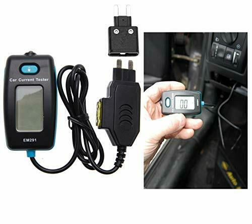

Da tempo io porto appresso in camper questo piccolo
amperometro portatile , che si usa infilandolo al posto di
ogni fusibile sia normale che mini
( lo ho modificato anche per i maxi)
Ovviamente faccio bella figura quando qualche amico con il
camper vicino ha problemi e vado a prendere il mio piccolo
aggeggio e gli risolvo il dilemma in breve tempo. wink
Fermec BGS 63520
Ha un suo fusibile incorporato e che protegge l'impianto
e si possono leggere gli assorbimenti di tutte le linee
in modo separato , senza staccare -senza scollegare o tagliare cavi
e senza dover lavorare sulla batteria sia motore che cellula.
https://www.google.com/url?sa=i...
Modificato da franco49tn il 27/01/2020 alle 16:16:44

Molto carino questo amperometro mostrato da Franco, e risulta senz'altro più comodo che staccare cavi e tutto il resto.
Ma la mia domanda non era capire quanto assorbe la Mobilsat, perchè l'ho rilevato con il mio multimetro, e sono risultati essere 180 mA, la domanda era piuttosto se fosse normale un tale assorbimento con la parabola a riposo e tutto spento.

Molto carino questo amperometro mostrato da Franco, e risulta senz'altro più comodo che staccare cavi e tutto il resto. Ma la mia domanda non era capire quanto assorbe la Mobilsat, perchè l'ho rilevato con il mio multimetro,
e sono risultati essere 180 mA, la domanda era piuttosto se fosse normale un tale assorbimento con la parabola a riposo e tutto spento. Se ci fosse qualche esperto di parabole e nello specifico Mobilsat, mi piacerebbe indagare. Grazie mille.
