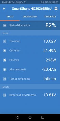

Guardiamo alcuni esempi:
Batteria da 110 ah carica all 80% (consumati una ventina di ah).
-in marcia con cavo maggiorato senza utenze accesei, notte senza pannello
21 amper assorbiti dalla batteria da alternatore!

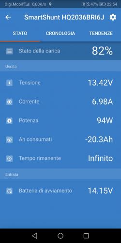

Stessa situazione con cavo originale
Solo 7 amper assorbiti dalla batteria

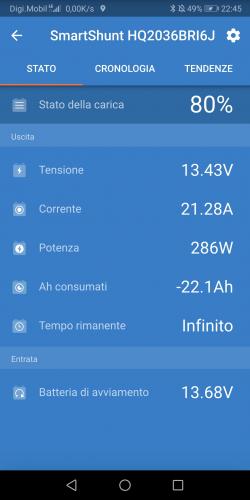

In marcia con cavo maggiorato e frigo acceso fari e radio (circa 25 amper)
Come vediamo l alternatore, nonostante alimenti 25 amper di utenze, fornisce alla batteria ancora 21 amper.

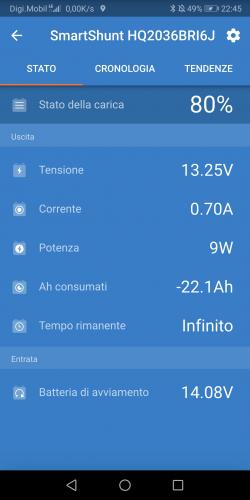

Ora cavo originale con frigo fari e radio
Come vedete, gli appena 0.2v di caduta di tensione rispetto al cavo maggiorato, fanno si che la batteria assorba solo 0.70 amper!
NON SI STA RICARICANDO.!
L alternatore come sopra poi alimenta circa 25 amper di utenze.

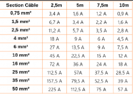

da come la poni sembra che dobbiamo considerare la resistenza intrinseca del cavo come una "funzionalità necessaria", quando in tutti gli altri thread ho sempre compreso che non è il cavo che determina la corrente che passa ma la batteria, che accetta più o meno ampere a seconda dello stato della carica, indi ad esempio con una litio un cavo sottile (e magari lungo) la corrente di passaggio (anche più di 20a!) puo' scaldare talmente il cavo da innescare incendio..
io ho sempre "capito" (ma magari mi sbaglio) che l'ideale è un cavo di sezione adeguata alle correnti in gioco (e della lunghezza), l'eventuale limitazione della quantitià di corrente la puo' fare solo un adeguato sistema che si interpone (B2B charger), non riducendo la sezione dei cavi.
la giusta sezione dovrebbe essere ricavabile da tabelle reperibili in rete come questa:
pero' ripeto io non sono un esperto, la parola a chi ha dimestichezza con queste tematiche

PER vederlo É sufficiente misurare la tensione ai poli in carica e poi subito dopo (1 secondo) aver staccato il caricabatte (o alternatore, o regolatore etc).
La tensione fornita reale É la differenza tra la prima e. La seconda misurazione.
Ad esempio se durante la carica, misuriamo 14. 2 v ai poli, stacchiamo la carica e misuriamo in un secondo l tensione ai poli, sarà ad esempio di 13.9 v(poi passando il tempo, calerà drasticamente).
Quindi la. Tensione fornita dal cb alla batteria É 0.3 v. NON 14.2V.
In questo modo, conoscendo anche la corrente possiamo, con la legge di ohm, calcolare approssimativamente la RESISTENZA INTERNA DELLA nostra batteria.

Nelle foto riportate sopra dello smartshuunt, vedi  realmente, a parità di condizioni di carica e di tutto il resto, l azione di limitatore del cavo originale  a causa della caduta generata sui poli.. e invece la corrente che passa col cavo grosso per la tensione più alta.
Bstano 0.2 v di differenza ai poli per far si che a parità di stato di carica la corrente sia enormemente differente.
Ho cercato di spiegare in uno dei post precedenti, il perché una così piccola differenza di tensione ai poli crea tanta differenza nella corrente accettata dalla batteria.
Perché si tratta di misurare la tensione teorica sulla resistenza interna della batteria e della batteria ideale.
E la legge di ohm torna perfettamente.
Infatti la tensione alla quale scorre corrente nella batteria e nella sua resistenza interna NON È LA TENSIONE AI POLI, BENSÌ LA TENSIONE AI POLI MENO LA TENSIONE VOC DELLA BATTERIA.
Ad esempio, a un determinato stato di carica, se la tensione ai poli sotto carica è 13.6 v e la tensione VOC della batteria nell istante appena staccata dalla fonte é 13.3v, la tensione reale che stavamo applicando a batteria e resistenza interna era 0.3v. NON 13.6V.
Se nella stessa situazione portiamo la tensione ai poli in carica da 13.6v a 13.9v, la tensione reale fornita a batteria e RI passa dagli 0.3v di prima agli 0.6v attuali.
Il. Doppio.
Ecco perché aumentando la tensione di carica di pochissimo la corrente aumenta di molto..? Perché in realtà la tensione reale fornita a batteria ideale e sua RI, la stiamo di fatto aumentando di moltissimo, ad esempio il doppio tra 0.3 e 0.6 v.
Ecco infine perché l aumento della sezione causa un aumento piccolo di tensione ma enorme di corrente a parità di stato di carica e capacità alternatore (generatore qualsiasi).
Altrimenti, se la tensione fornita alla batteria fosse 13/14 v come qualcuno potrebbe pensare, significherebbe che la resistenza interna della batteria sarebbe enorme. Altrimenti non funziona la legge di ohm.
Invece la RI di batterie al pb è pochi milliohm.
E infatti la tensione che forniamo in carica realmente è di pochi decimi di volt. E la legge di ohm torna. Pochi milliohm e pochi decimi di volt infatti generano le correnti che siamo abituati a vedere in una batteria durante la carica.
