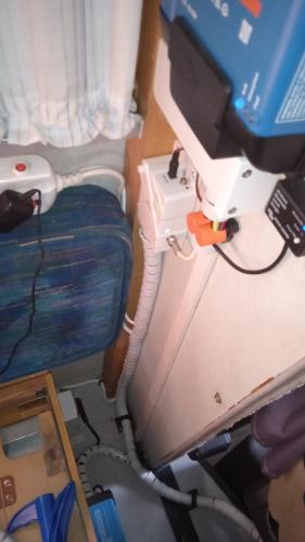

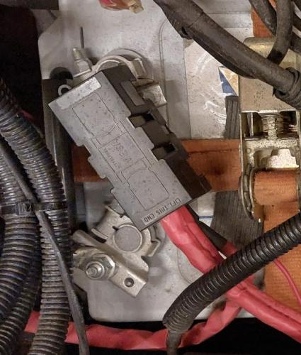

Con un pezzo di cavo molto corto sono molto comode anche queste scatolette come bus bar. Io la uso sul positivo (negativo messo tutto a ferro). Con coperchio semi isolate e 3 perni molto lunghi per molti cavi o cavi molto grossi.pj2-550x550w.jpg
IMG_20230227_005846.jpgIMG_20230227_005943.jpgMentre per i poli tipo batteria motore queste sono molto belle (nella foto non c'è ma ho messo un coperchio di gomma)

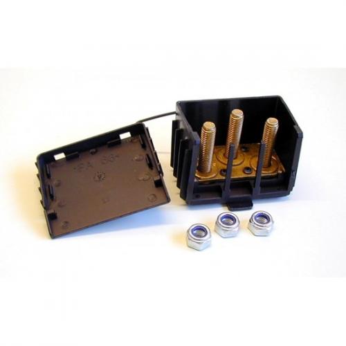

simpatica questa scatoletta. Dove si può trovare?  Ha un nome?

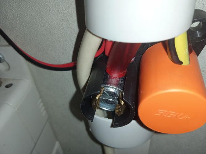

Inserito il 27/02/2023 alle: 20:40:44
Portafusibile Megaval Modificato, più vicino di così non si può
Non so se quella che ho postato io...
comunque io l ho comprata in un fornitore di materiale elettrico per bassa tensione e automobilistico.
Poi su internet immagino.
Qui ho visto che le ha usate anche questo installatore per questo lavorone da un milione di dollari laugh(alla destra dei 2 Orion victron)
Diciamo che l estetica è più da vano motore... però sono comode dove non si ha spazio orizzontale per bus bar piatte e molti cavi grossi.  I 3 perni sono molto alti quindi entrano parecchi cavi in verticale.
Ci sono anche a 2 perni

la scatola l'ho trovata ma accidenti quanto costa...16+10 circa di spedizione
https://www.ebay.it/itm/1855075...
...ma non c'è una cosa piu economica ...credo che i mammuth magari stretti bene e avvolti nel nastro nero da elettricista possano andare per collegare 20+10 A a 12 volt dall'uscita di 2 regolatori western al pacco batterie che ha vicino un fusibile?

la scatola l'ho trovata ma accidenti quanto costa...16+10 circa di spedizione ...ma non c'è una cosa piu economica ...credo che i mammuth magari stretti bene e avvolti nel nastro nero da elettricista possano andare per collegare 20+10 A a 12 volt dall'uscita di 2 regolatori western al pacco batterie che ha vicino un fusibile? grazie

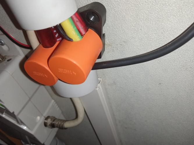

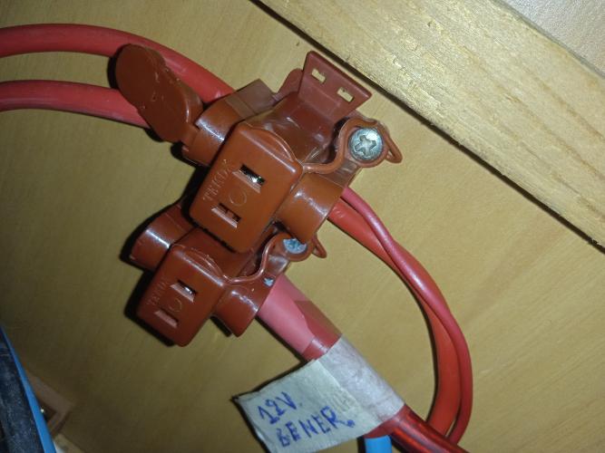

Mmmm non saprei dirti.
in Spagna la trovo in un negozio di materiale elettrico per automobili a circa 11 euro mi pare.
Per i mammuth sempre in Spagna nei negozi di materiale per elettricisti e pure in qualche Leroy Merlin trovo questi, fino addirittura a 70mmq

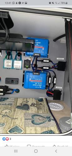

E qui sono proprio per i 30A.del regolatore mppt e per l Unione di inverter e caricabatterie 220. Li passano fino a 50A.
1683288256519900294437867786005(1).jpg16832882288403706954204466030078(1).jpg1683288293728299665299253695614(1).jpg

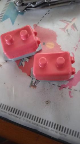

Poi per cavi un po' più piccoli uso questi. Tralaltro con vari cappuccetti , e si può anche dividere a metà, sotto la sede e sopra la vite, per inserire i cavi più comodamente. Nonché fori per mettere i puntali del tester laugh
Poi entrambi i modelli hanno incastri per mettere vari pezzi in fila e fori per le viti

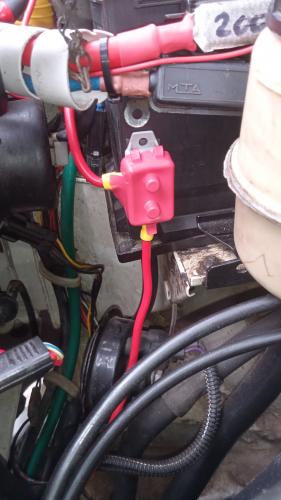

Quelli lì arancioni hanno una sede a U di ottone (verolaugh) e la vite che schiaccia ha un cilindretto esterno che scende insieme quindi non va a distruggere il cavo.

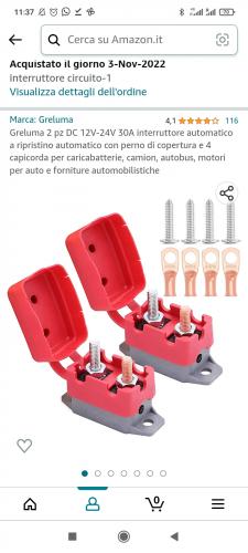

Altrimenti su Amazon trovi questi che ti fanno pure da fusibile automatico (termico per CC) E vanno con capicorda e bulloni.
Qui sotto al posto del fusibile normale sul cavo del relè del solenoide del motorino di avviamento.
