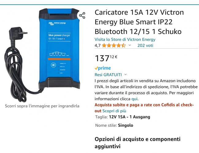

Inserito il 16/05/2024 alle: 13:02:12
In risposta al messaggio di Grinza del 16/05/2024 alle 11:54:33
È qui il problema, il caricabatterie originale non è fatto per le litio, quindi? E come gestite la LItio quando il camper è fermo, spengete il pannello? Quel regolatore è un MPPT della NDS non credo sia un cesso A scanso di equivoci non sto facendo nè super*****le nè polemica, mi piace sapere come avete risolto il problema
Ciao Antonio, forse ti è sfuggito, mi sembrava di averlo scritto sopra.
La batteria di servizio, in sosta, escludendo i pannelli, la ricarico con questo

Caricabatterie come quello che consiglia Gianluca

Questo è quello che fa qualsiasi caricabatteria da rete montato su tutti i camper che cosa c'è di diverso rispetto al presunto caricabatterie che cita Grinza?
Un po piccolo se hai una litio grande ma caricherà solo più lentamente
