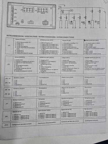

Intanto grazie per il tuo interesse,

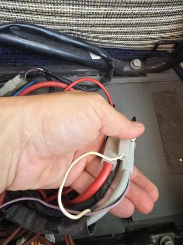

Il cavo grigio è collegato  direttamente alla Bm
Il cavo rosso alla bs, Il cavo nero non ho ancora Individuato Ma è un negativo  Si evince già dal colore.
Il cavo piccolo bianco  Non è un D+ Ma è un D-
L'alternatore E 140 A.
Il caricabatterie ha la possibilità. Di settare. Per le batterie a gmgel.

Stai commettendo già un grosso errore per cui richiedo di verificare bene, se come affermi il cavo fucsia con banda nera e' un negativo quello bianco non potrà essere un D-, dev'essere per forza un D+ o comunque un positivo altrimenti la bobina del relè non si attiverebbe mai.
Può darsi sia l'inverso, non credo, cioè che il fucsia sia un positivo e il bianco un negativo ma, questa combinazione di un positivo ed un negativo dev'esserci per forza.
Il positivo potrebbe anche non essere un D-+ ma un sottochiave, devi verificare con tester alla mano, ad ogni modo se quel relè e diretto tra alternatore/BM e BS allora non hai nulla da temere per la centralina ma, sei assolutamente sicuro che quel cavo rosso vada alla BS e non alla centralina?
Se hai un frigo trivalente quasi certamente il suo funzionamento a 12V in viaggio potrebbe passare dalla centralina, verifica che alla centralina stessa non arrivi nessun cavo dalla BM, verifiche ripeto da farsi con un tester poichè, in base allo schema da te postato al PIN 2 del connettore JP2 si legge di un cavo positivo che arriva dalla BM, mentre al PIN 3 dovrebbe arrivare il D+ dall'alternatore (purtroppo dalla foto si legge male) se ciò corrisponde al vero la cosa più semplice da farsi e' mettere un relė a 5 contatti da almeno 40A (meglio se con relativo zoccolo in modo da poter saldare i cavi) vicino alla centralina stessa in modo da risolvere senza doverci mettere mano all'interno.
il caricabatterie se lo vuoi sfruttare va impostato per batterie piombo acido, non su Gel.poiche, sebbene abbia preimpostata una tensione un po' più alta, ha sicuramente una durata della fase di assorbimento minore ed e' proprio questa la fase che bisogna evitare con le batterie litio la quale una volta raggiunti i 14V non va affatto bene lasciarla a tale tensione per 8, 10 o 12 e passa ore come previsto per le batterie Gel.

il cavo fucsia nero serve a fare vedere i volt nel display ed  è collegaro insieme al grigio che va direttamente alla batteria motore.il rosso va allo staccabatterie di conseguenza alla BS
il bianco secondo me é un D-
cmq faro ulteriori verifiche .Grazie

Sul relais, ci sono due cavetti sottili, uno di quei due è il D+, utilizzalo ANCHE per attivare il DC-DC oltre al relais parallelatore che a qusto punto fungerà da ulteriore sicurezza. Solitamente Laika monta relais da 70A, controlla bene che portata ha il tuo, e se monti un DC-DC classico da 30A non ci sarà problema alcuno.
Per capire quale cavetto è il D+ accendi il mezzo, metti un puntale del tester a massa e l'altro su uno di quei cavetti, se leggi 12V spegni il mezzo e sul cavo corretto non dovresti più verdeli.

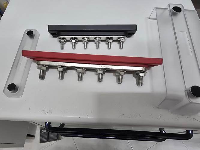

sono arrivati di misure totalmente differenti quella dei positivi ce scritto 300 A, Quella dei negativi C'è scritto? 250. /. 300. Ma secondo me non è veritiero.
Secondo te è un problema? Ma se collego, un cavo nero Dalla bous bar Al telaio è un errore? 17606294078962690068685588420839.jpg

sono arrivati di misure totalmente differenti quella dei positivi ce scritto 300 A, Quella dei negativi C'è scritto? 250. /. 300. Ma secondo me non è veritiero.Secondo te è un problema? Ma se collego, un cavo nero Dalla bous bar Al telaio è un errore?
non riesco a capire dalle foto di che diametro sono i filetti delle busbar, così a occhio mi sembrano molto sottili.
Se l'intento è collegare dei cavi per il DC-DC direi che almeno devono essere m8

Una connessione a stella con un bel bullone inox sarà sicuramente più sicura ed efficace.
Se la grossa è da 8mm ci passano senza problemi 300A.
Se quella piccola è 6mm 150/200A senza fare una piega.
Basta paragonarla con le connessioni che si usano tra le celle delle batterie litio per farsi un idea di cosa può passare in quelle bus bar.
Misura con un calibro il diametro della vite e vedi cosa sono.

Ciao, sto seguendo il tuo consiglio di lasciare il rele. Ma il problema nasce nei connettori a lama che non posso montare un filo adeguato ,potrei usare una piccola busbar vicino al rele ,ma il tragitto che va dal rele alla busbar ?

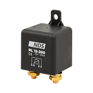

puoi sempre pensare di cambiare quel relias con un prodotto che usa connessino M8.
ad esempio questo, che è bello robusto.
