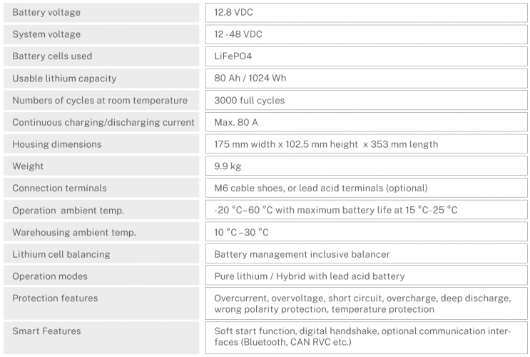

Ma perchè vuoi cambiare la batteria ?  E' una Litio da 80Ah, non è disprezzabile. Fossi in te userei quella di serie almeno per i primi due anni di garanzia, così che nessuno possa questionare in caso di problemi elettrici, e poi se ne vuoi una piu grande di capacità, sostituirla tra due anni. Provare a venderla nuova ora secondo me sarà difficile a meno di non svenderla.
La Hymer quella batteria (installandone una seconda visto che la prima è di serie) la mette a 1750 euro, e non riuscirai a prenderli perchè a quel punto uno ne preferisce una nuova e garantita o un altro prodotto di pari capacità che costa meno. Se devi svenderla io la terrei almeno per ora.
Io tengo la 80Ah di serie, ma ci affiancherò un Efoy150BT che gia ho, in modo da non avere problemi anche se volessi stare in libera a oltranza in clima freddo e senza sole.

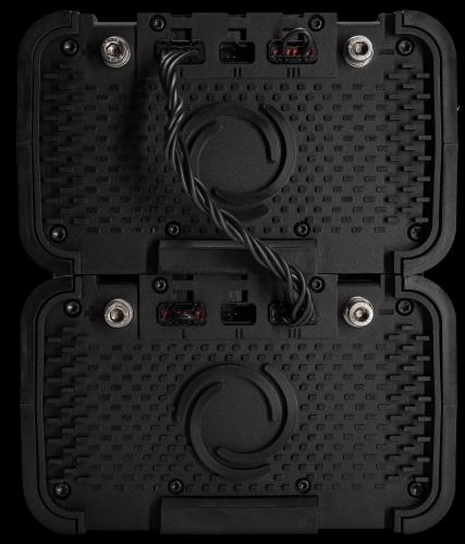

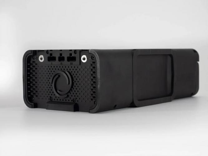

Ha scritto che è un Hymer Grand Canyon S 2024, e quindi so (perchè uguale al mio in consegna) che su quel mezzo la Hymer installa di serie una BS Litio da 80Ah della BOS, oltre, sempre di serie un DcDc da 70A e cavi adeguati.
sono batterie modulari che si possono agganciare meccanicamente ma hanno anche dei collegamenti che fanno dialogare assieme i vari moduli.
Da tenere presente che anche con batteria praticamente scarica, basta circa un ora di spostamento (o di motore acceso) per averla al massimo.
Vero che 80Ah sono sempre 80Ah, ma si sfruttano diversamente. Una AGM da 80Ah, quando ha consumato circa il 50 cioè 40Ah ha un voltaggio che manda in blocco la stufa, quindi è scarica nell uso pratico, una Litio da 80Ah, dovrebbe potere usare il 90% cioè 70Ah e quindi alla fine nell uso pratico dura quasi il doppio a parità di Ah.
Questo cio che si legge perchè anch'io sarà la prima esperienza con BS Litio.
sono batterie modulari che si possono agganciare meccanicamente ma hanno anche dei collegamenti che fanno dialogare assieme i vari moduli. Da tenere presente che anche con batteria praticamente scarica, basta circa un ora di spostamento (o di motore acceso) per averla al massimo. Vero che 80Ah sono sempre 80Ah, ma si sfruttano diversamente. Una AGM da 80Ah, quando ha consumato circa il 50 cioè 40Ah ha un voltaggio che manda in blocco la stufa, quindi è scarica nell uso pratico, una Litio da 80Ah, dovrebbe potere usare il 90% cioè 70Ah e quindi alla fine nell uso pratico dura quasi il doppio a parità di Ah. Questo cio che si legge perchè anch'io sarà la prima esperienza con BS Litio.
prendendo per esempio i tuoi dati, va da se che se monti una 150Ah anche se questa fosse AGM di fatto ti ritrovi più corrente disponibile rispetto ad una litio da 80Ah.
Te lo dico prima che tu possa avere la possibilità di provarla la litio, così potrai tornare a leggere questo 3d... laughlaugh
Non scaricare mai una litio al 90%, accontentati dell'80%.

come ti/vi ho sempre detto la tua condizione era già buona prima, ora con litio e efoy non può essere altro che ottima ed è per questo che molto probabilmente nel tuo caso non avrai problemi in alcun senso. Se ti trovavi
bene prima con una 95Ah e l'efoy, ora con una 80Ah litio e lo stesso efoy direi che male non potrai andare  Immagino tu comprenda però che la situazione non è la stessa per tutti; avere 80Ah litio e efoy 150 è un conto, avere solo 80Ah litio è tutta un'altra storia, forse non in estate, ma in autunno/inverno sicuramente perchè senza efoy chi ti ricarica 80Ah in 7/8 ore di luce?  Che la litio non si scaricherà mai è vero sempre nella tua situazione, questa volta non solo per via dell'efoy ma anche perchè i tuoi consumi mi sembrano parsimoniosi, che dopo tutto è la cosa che fa la differenza.  Avrai occasione di provare a fare un paio di giorni in inverno con stufa accesa e efoy spento... dopo mi dirai dove ti portano 80Ah di batteria seppure al litio
Con la AGM 95Ah in inverno senza utilizzare l efoy e con cielo grigio, non riuscivo a fare 24h, con la (0ah Litio si dovrebbero fare le 24h, che sarebeb gia un ottimo risultato, perchè poi co il DcDc da 70Ah, con un oretta di motore si torna al massimo.
