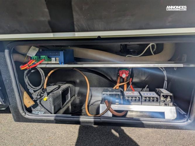

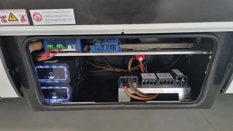

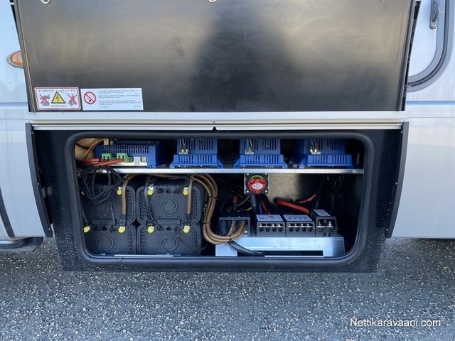

Quel sistema nasce con un modulo da 80Ah, ma è espandibile fino a 4 moduli per un totale di 320Ah.
Qui si vede bene su un Hymer MLT con uno, due o quattro moduli.
Una cosa che non mi piace, per un mezzo che ha capacità di guado dichiarata di 60cm (la versione 4x4), mettere le batterie in quel gavone che andrebbe completamente sottacqua. Se il guado è veloce la guarnizione tiene abbastanza, ma se si dovesse rimanere in mezzo, si fa un gran danno.
