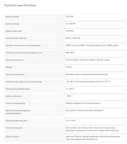

Grazie Mauro. Il sistema ibrido mi sembra molto macchinoso e pensavo che fosse stato abbandonato a seguito della forte riduzione dei costi delle litio (ma mi pare che Hymer per il momento non preveda riduzioni). La soluzione
piu' ovvia a questo punto e' il secondo modulo litio da 80ah. Domanda conseguente. L' impianto elettrico e' gia' predisposto per accogliere uno o piu' ulteriori moduli? Grazie ancora.
Figurati Salvatore wink
"La soluzione piu' ovvia a questo punto e' il secondo modulo litio da 80ah.
Domanda conseguente.smiley
L' impianto elettrico e' gia' predisposto per accogliere uno o piu' ulteriori moduli?"
Avendo il modello precedente basato su moduli LE300 non saprei darti una risposta certa. In ogni caso, se il sistema nasce direttamente dalla casa madre Hymer, proprio per la natura del sistema stesso ossia "incrementabile" mi aspetto che l'impianto elettrico sia dimensionato in modo da consentire tale modifica (sarebbe interessante capire fino a quanti moduli è possibile installare successivamente senza apportare grosse modifiche). C'è anche un'altra questione importante: dove acquistare questi moduli da 80 Ah? io ho cercato in rete ma per il momento non ho trovato rivenditori o negozi on-line (non è possibile acquistarli nemmeno sul sito BOS ufficiale). Forse perché il prodotto è nuovo o magari per questioni commerciali di esclusiva verso HYMER. Credo che oggi l'unica strada sia far fare l'upgrade presso un centro Hymer che contestualmente si occuperà di fare tutte le verifiche del caso.

una cosa interessante di questo sistema litio di Hymer è che hymer stessa si sbilancia definendo una possibile durata di queste batterie, quantificata in 10 anni.
Questo aspetto fa un po' riflettere, perchè se avesse ragione, cosa che poi non mi sento nemmeno di smentire, significherebbe spendere 3500€ (80+80Ah) per un prodotto che alla soglia dei 10 anni è da buttare? Immagino che non sarà nemmeno un on/off quindi già dal, ipotizzando 5° anno, inizia l'inesorabile declino arrivando appunto al 10 anno in cui verrà effettuata la sostituzione.
Questo per dire che, se monto 2 buone AGM da 250€ cad. ovvero 500€ e faccio 5 anni, con altri 500€ faccio altri 5 anni, significa che il rapporto è di 1000/1200€ contro i 3500.
Questo confermerebbe quello che alcuni sostengono qui sul web, ovvero che ad ora il passaggio al litio se non per una questione di peso e ingombro forse non conviene.

infatti come ho già detto, che una batteria da 80Ah sia sufficiente su un mezzo moderno e normalmente utilizzato sarebbe un caso più unico che raro. Il fatto che l'impianto possa eventualmente ricaricarsi in fretta è una
buona cosa della quale però non ci si deve approffittare, nel senso che quando sono fermo non posso con questa ottica scaricare fuori misura la batteria, perchè questa ti durerebbe da Natale e S. Stefano. La ricarica da alternatore è una cosa a cui non può essere affidata la ricarica al 100% degli spostamenti e della quantità di energia. In altre parole non posso scaricare 80Ah oggi e caricare 80Ah domattina in 60 minuti di viaggio e riscaricarla di altri 80Ah all'arrivo. Così facendo si procurerebbe uno stress tale alle batterie che non arriverebbero mai alla soglia ipotizzata da hymer di 10 anni.  Credo stia a te decidere se spendere per aggiungere altri 80Ah hymer o 150Ah di NDS ma di certo 80Ah son pochi. Oltre alla tua ipotesi di vendere la 80Ah, valuterei l'acquisto di due NDS da 100Ah l'una, allora sì che le cose cambiano completamente a livello energetico avendo 200Ah. Se vale la pena o no spendere 3000€ circa per avere 200Ah di litio che dovrebbero avere una durata temporale di 10 anni è una cosa lasciata al singolo individuo, perchè se guardasssimo SOLO alla corrente e non alla velocità di ricarica/peso, come ampiamente discusso probabilmente non converrebbe. La convenienza esclusivamente economica con il litio c'è solo se compri una batteria cesso da 200€, ma nel tuo caso trattandosi di BOS o NDS è tutta un'altra storia sia dal punto di vista economico ma anche prestazionale.

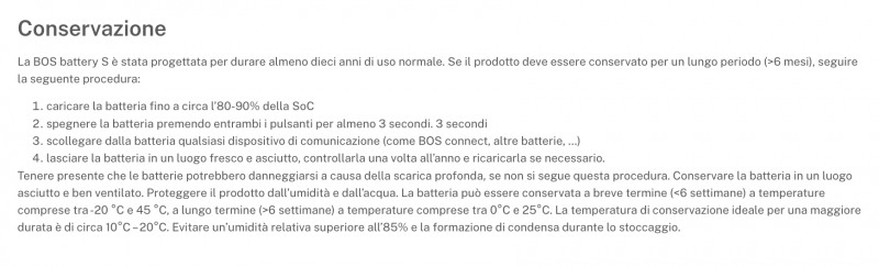

Stavo approfondendo la questione della durata; sul sito del costruttore BOS, per il modello BOS BATTERY S, è riportata la seguente dicitura "La BOS battery S è stata progettata per durare almeno dieci anni di uso normale". quindi in realtà molto dipende dal tipo di uso che si fa del prodotto (non è detto che la batteria allo scadere dei 10 anni sia da buttare).
Sempre sul sito della BOS è riportata la seguente specifica che riguarda i cicli di carica/scarica della batteria: "Number of cycles at room temperature: 3000 full cycles (80% remaining capacity after 3000 cycles)". Quindi ipotizzando quasi un ciclo completo al giorno di carica/scarica per 10 anni (direi un uso abbastanza impegnativo per la maggior parte degli utenti) la batteria manterrebbe ancora l'80% della capacità.
Mauro
31/03/2004 21027
Inserito il 03/07/2024 alle: 10:37:17
In risposta al messaggio di Mauro1977 del 03/07/2024 alle 10:03:19
Stavo approfondendo la questione della durata; sul sito del costruttore BOS, per il modello BOS BATTERY S, è riportata la seguente dicitura La BOS battery S è stata progettata per durare almeno dieci anni di uso normale.
quindi in realtà molto dipende dal tipo di uso che si fa del prodotto (non è detto che la batteria allo scadere dei 10 anni sia da buttare). Sempre sul sito della BOS è riportata la seguente specifica che riguarda i cicli di carica/scarica della batteria: Number of cycles at room temperature: 3000 full cycles (80% remaining capacity after 3000 cycles). Quindi ipotizzando quasi un ciclo completo al giorno di carica/scarica per 10 anni (direi un uso abbastanza impegnativo per la maggior parte degli utenti) la batteria manterrebbe ancora l'80% della capacità. Mauro
prova a pensare che tipo di uso potrà mai scaturire con una batteria da soli 80Ah... quando normalmente ne abbiamo a disposizione 200 seppure in AGM.
Prova anche a pensare una batteria da soli 80Ah con una capacità dell'80% della sua energia, ovvero 64Ah cosa potrà mai essere in grado di fare su un mezzo del 2024.
Non avete ancora compreso che commercialmente parlando l'installazione di una batteria da 80Ah è soltanto fumo per gli allocchi, i quali credono di poter fare la vita di prima ma che in realtà si ritroveranno a DOVER montare una seconda batteria?
L'autore del post, persona abbastanza scaltra, si è posta il problema PRIMA che avvenga, cercando di rimediare a un "deficit" per il quale l'unica soluzione per rimanere in linea con la scelta della casa madre è aggiungere altri 1700€ o giù di lì per l'installazione di una seconda batteria.
Non confondiamo il tipo di informazioni divulgate. Un conto è parlare di cicli di ricarica i quali apportano un PLUS all'oggetto in vendita, mentre il dire che durano almeno 10 anni è un altro tipo di informazione che volendo non è proprio positivissimo ma mette al riparo da ciò che succederà poi...
pensateci... 10 anni sono tanti... ma non sono altro che 2 cicli di cambio batterie AGM, mediamente uno ogni 5 anni a un terzo della spesa.
Poi scopriremo anche se quei 3000 sono veramente 3000... perchè anche i 1500 delle AGM dovrebbero essere 1500, ma come ben sappiamo così non è.

prova a pensare che tipo di uso potrà mai scaturire con una batteria da soli 80Ah... quando normalmente ne abbiamo a disposizione 200 seppure in AGM. Prova anche a pensare una batteria da soli 80Ah con una capacità dell'80%
della sua energia, ovvero 64Ah cosa potrà mai essere in grado di fare su un mezzo del 2024. Non avete ancora compreso che commercialmente parlando l'installazione di una batteria da 80Ah è soltanto fumo per gli allocchi, i quali credono di poter fare la vita di prima ma che in realtà si ritroveranno a DOVER montare una seconda batteria?  L'autore del post, persona abbastanza scaltra, si è posta il problema PRIMA che avvenga, cercando di rimediare a un deficit per il quale l'unica soluzione per rimanere in linea con la scelta della casa madre è aggiungere altri 1700€ o giù di lì per l'installazione di una seconda batteria. Non confondiamo il tipo di informazioni divulgate. Un conto è parlare di cicli di ricarica i quali apportano un PLUS all'oggetto in vendita, mentre il dire che durano almeno 10 anni è un altro tipo di informazione che volendo non è proprio positivissimo ma mette al riparo da ciò che succederà poi... pensateci... 10 anni sono tanti... ma non sono altro che 2 cicli di cambio batterie AGM, mediamente uno ogni 5 anni a un terzo della spesa. Poi scopriremo anche se quei 3000 sono veramente 3000... perchè anche i 1500 delle AGM dovrebbero essere 1500, ma come ben sappiamo così non è.
Ho semplicemente riportato i dati tecnici dichiarati dalla casa costruttrice; ognuno di noi, leggendoli, è libero di farsi una propria idea.
L'importante è che ai lettori del forum non passi il messaggio che dopo 10 anni queste batterie sono tassativamente da buttare (magari per problemi tecnici lo saranno anche prima dei 10 anni ma, essendo nuove e non avendo uno storico, è difficile fare previsioni).
Io sarò ben felice di condividere con voi eventuali difetti o problemi che dovessi incontrare (il mio mezzo montava di serie una batteria AGM da 95 Ah alla quale ho associato una litio BOS da 150 Ah LE300 in configurazione ibrida).
