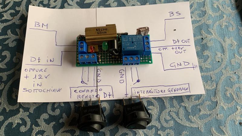

Ho elaborato un pochino il sistema Diodo+Resistenza di Marco sostituendo il diodo”originario” con uno Schottky da 10A collegato in serie ai contatti NO NC di un micro relè, dal contatto NO parte un piccolo cavo che va ad “accendere” il caricabatterie Orion XS.
Ho predisposto 2 interruttori, uno alimenta la bobina del piccolo relè a motore in moto, il secondo invece, stacca completamente il “circuitino” in modo da non avere tensione sulla BM qualora dovessi internvenire nel vano motore per manutenzione o altro.
Per chi dispone di una centralina è tutto molto più semplice poiché ha già tutti i cavi dei vari collegamenti (BM, BS, D+ e negativo) presenti in loco, per cui inserire un circuitino del genere sarebbe molto più semplice.
questa foto rappresenta diciamo la versione 1.0 iniziale, ho dovuto apporre alcune modifiche in altri in base all’impianto esistente nel mezzo cui andava ad inserirsi.

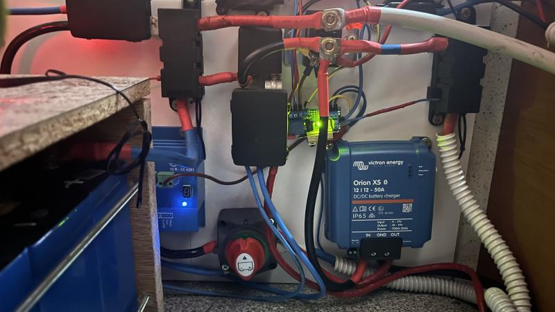

Questo sotto invece è un pannello su cui hanno preso posto una parte dei dispositivi.
Con la “coadiuvazione” dei circa 800W di pannelli solari, ci è stato permesso di continuare tranquillamente le “vacanze” la scorsa estate nonostante fossimo rimasti privi di alternatore, guastatosi proprio il primo giorno, in piena settimana dí ferragosto, tanti, molti forse, sarebbero rientrati a casa col carro attrezzi.
