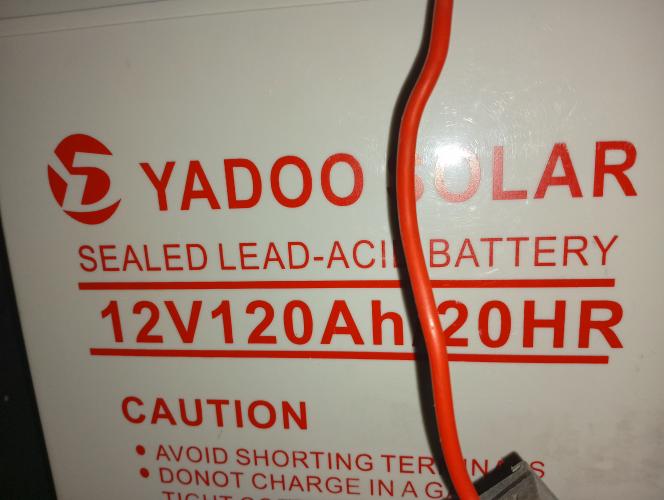

Ciao a tutti,
Ho sostituito la ormai decennale NDS con una batteria servizi da 120Ah che ho preso recentemente d'occasione dal rivenditore di zona il quale mi ha garantito il corretto funzionamento (gennaio 2025) ma scende già dopo un'ora di utilizzo a circa 12.3 pertanto ho iniziato a dissezionare l'impianto elettrico del camper (per altri motivi) alla ricerca di eventuali disordini che possano portare a dispersioni inutili.
Nell'impianto ho trovato i collegamenti integri, ma la centralina abbastanza provata (ma non penso influisca sulle dispersioni)e pertanto l'ho esclusa collegando un ponte diretto dalla batteria alle uniche utenze oggetto del test simulando un'utlizzo serale.
Ho associato in parallelo un'altra batteria AGM da 80Ah ottenendo i risultati che seguono.

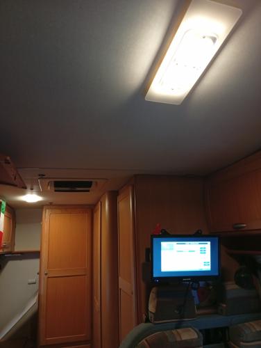

Una sola plafoniera led (assorbimento allo strumento da 0,643/0,628 A)
Sb TV+ampl. antenna 0,71
Totale assorbenti:
TV accesa+amplificatore antenna+plafoniera 1,40A

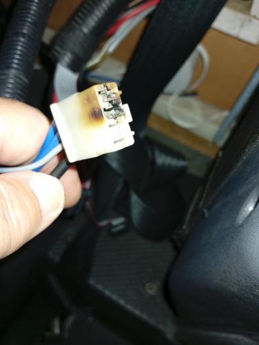

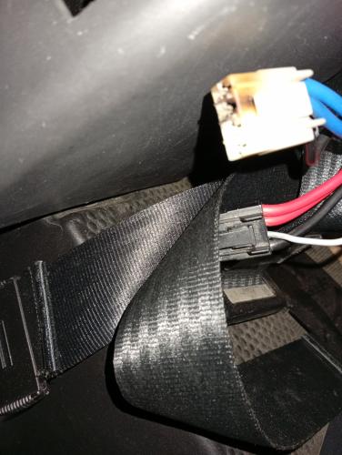

Ciao, i connettori bruciati che ho isolato riguardavano si la ricarica, ma dall' alternatore e uno dei due (credo il maggiormente cotto) era della vecchia linea di alimentazione del frigo che almeno in mano a me non ha mai funzionato.
Ora con la nuova linea diretta funziona bene anche in marcia. Provvederò a rimuovere completamente quel cavo, ma non credo dipenda da quello, per la ricarica in sosta c'è il pannello.che dopo un po' porta la batteria in float.

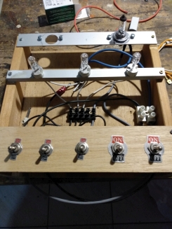

Salve, per verificare se le batterie sono "accettabi" mi sono costruito una tavoletta con più lampadine alogene che posso accendere per simulare un consumo costante e poter simulare una scarica a C20 o anche altre. qui sotto la foto.
Posso installare due lampadine da faro ( 50 + 50 Watt) e 3 lampadine da 20  o 10 Watt ( totale 160 Watt che sono circa 12 Amp) secondo le esigenze e  che possono essere accese una alla volta o nel numero che desidero. L'alimentazione la collego direttamente ai capi della batteria che voglio provare. Con i fili volanti posso verificare con amperometro a pinza la corrente e con un tester il voltaggio sul mammut di ingresso o direttamente sulla batteria. Probabilmente è un sistema molto approssimativo, ma  almeno riesco a raccogliere tutti i dati in modo sistematico. Spero possa aiutarti.

Interessante, grazie.
