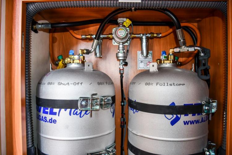

Sono queste, ma sono bombole speciali con valvola diversa da quelle normali. Devono essere montate fisse, con cinghie metalliche che sono fissate alla parete, vedi Foto
Da Giugno 2025 ( Germania) esiste una nuova norma sull'impianto in riguardo, vale anche per i vecchi impianti
Le bombole del serbatoio del gas devono generalmente essere rimovibili senza attrezzi speciali, ad esempio dai vigili del fuoco in caso di incidente o di una situazione pericolosa paragonabile. Oltre alle viti con presa a stella per il fissaggio delle fascette in acciaio e agli innesti rapidi con clip di sicurezza, questi sono da utilizzare sui tubi che sono sigillati. Come prima, non possono essere rimossi per il rifornimento ed è per questo che qui vengono utilizzati i sigilli. I sigilli possono (come previsto) essere apposti solo da un esperto di gas. Non appena viene rimossa una bombola, la guarnizione viene danneggiata e la licenza d'esercizio dell'impianto del gas scade fino a quando un esperto di gas non esegue un nuovo test del gas e sigillatura.
Come nell'impianto normale, va fatto ogni due anni un Test di tenuta stagna dell'impianto, da uno specialista che rilascia il bollino, Fattura e Timbro sul libretto dell'impianto del Gas. Dopo dieci anni vanno cambiate le bombole e tutto l'impianto Tubi/Valvole. In caso contrario al Tüv non si passa la revisione.
Molti qui usano questo sistema, ma il vano bombole non deve soffrire temperature rigide, in piu il Frigo trivalente soffre il GPL e da problemi

Sono queste, ma sono bombole speciali con valvola diversa da quelle normali. Devono essere montate fisse, con cinghie metalliche che sono fissate alla parete, vedi Foto Da Giugno 2025 ( Germania) esiste una nuova norma sull'impianto
in riguardo, vale anche per i vecchi impianti  Le bombole del serbatoio del gas devono generalmente essere rimovibili senza attrezzi speciali, ad esempio dai vigili del fuoco in caso di incidente o di una situazione pericolosa paragonabile. Oltre alle viti con presa a stella per il fissaggio delle fascette in acciaio e agli innesti rapidi con clip di sicurezza, questi sono da utilizzare sui tubi che sono sigillati. Come prima, non possono essere rimossi per il rifornimento ed è per questo che qui vengono utilizzati i sigilli. I sigilli possono (come previsto) essere apposti solo da un esperto di gas. Non appena viene rimossa una bombola, la guarnizione viene danneggiata e la licenza d'esercizio dell'impianto del gas scade fino a quando un esperto di gas non esegue un nuovo test del gas e sigillatura. Come nell'impianto normale, va fatto ogni due anni un Test di tenuta stagna dell'impianto, da uno specialista che rilascia il bollino, Fattura e Timbro sul libretto dell'impianto del Gas. Dopo dieci anni vanno cambiate le bombole e tutto l'impianto Tubi/Valvole. In caso contrario al Tüv non si passa la revisione. Molti qui usano questo sistema, ma il vano bombole non deve soffrire temperature rigide, in piu il Frigo trivalente soffre il GPL e da problemi.
Un paio di domande:
I collari di protezione delle valvole sulle 2 bombole sono stati rimossi per fare la foto o non sono stati proprio montati?
La norma di cui parli e' entrata in vigore a Giugno 2024 o lo sarà da Giugno 2025?

Un paio di domande: I collari di protezione delle valvole sulle 2 bombole sono stati rimossi per fare la foto o non sono stati proprio montati? La norma di cui parli e' entrata in vigore a Giugno 2024 o lo sarà da Giugno 2025? Te lo chiedo giusto per capire meglio. Ciro.
Modifica fatta per Foto
La legge e' per Giugno 2025
