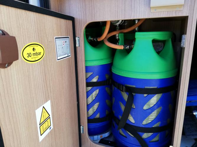

Sul mio furgonato, ho installato due Beyfin in VTR. Non ho venditore di questa marca nelle vicinanze, ma riesco a ricaricarle ugualmente presso il locale fornitore di bombole (prezzo al momento 15 euro per 10 Kg).
In questo modo risparmio circa 12 Kg di peso ed ho la possibilità di ricaricare/scambiare bombola presso qualsiasi rivenditore Beyfin.
Certo, all'estero avrei problemi, ma li avrei anche con qualsiasi altra bombola non ricaricabile. Non dico di aver risolto così al 100% il problema gas, ma almeno all'80% è risolto, sborsando solo 60 euro complessivi di cauzione.

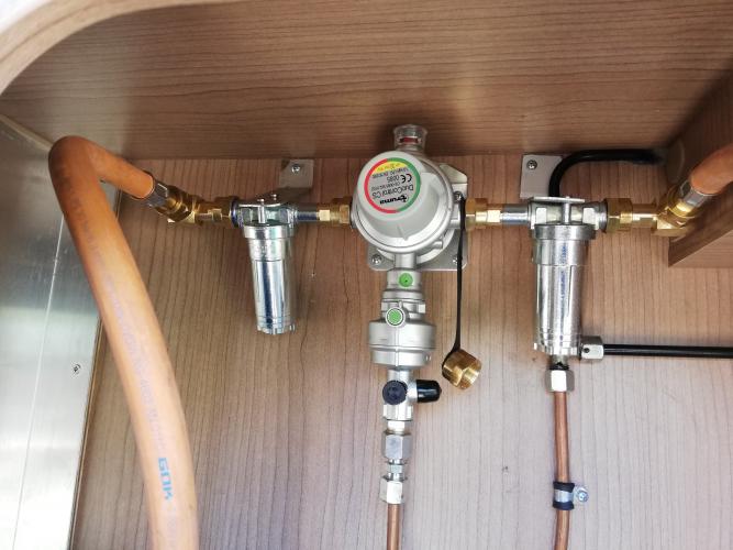

Ho preferito evitare per il momento le ricaricabili, vista la semplicità con cui riesco a ricaricare quella in VTR. Vado all'estero in genere solo in estate, quindi due bombole mi bastano tranquillamente.
Ho montato il duocontrol, anche se con qualche piccolo compromesso per motivi di spazio. Si tratta solo di problemi estetici, infatti i due filtri del gas (penso che non servano ma io li ho messi lo stesso) non sono perfettamente perpendicolari.
Ecco come si presentano
Ed ecco con le due bombole.
Riesco a farcele entrare per un pelo, ma ci vanno. Le bombole in acciaio invece, essendo più snelle ed un pò più alte, entrano meglio.
Per evitare l'eventuale allentamento dei dadi dei filtri e dei tubi ad alta pressione, nelle zone di non utilizzo frequente ho messo una goccia di frenafiletti medio, in modo da non aver grosse sorprese.
Ho notato che lo stesso metodo è stato utilizzato dall'allestitore, per bloccare i dadi dei raccordi tubazioni gas.

sul lavoro da tè svolto non vedo alcun minimo compromesso , magari i due raccordi curvi dei flessibili sul filtri avrei preferiti fossero in posizione verticale ma se hai optato per la posizione orizzontale avrai avuto le tue ragioni , i filtri funzionano anche se non sono a piombo wink , non condivido solo la goccia di frenafiletti sui filetti dei dadi perchè falserà qualsiasi eventuale futuro controllo con dinamometrica  ma nulla di che
ik6Amo
ik6Amo
Inserito il 03/01/2019 alle: 18:06:10
In risposta al messaggio di ecostar del 03/01/2019 alle 17:55:59
tue ragioni , i filtri funzionano anche se non sono a piombo  , non condivido solo la goccia di frenafiletti sui filetti dei dadi perchè falserà qualsiasi eventuale futuro controllo con dinamometrica  ma nulla di che
Se guardi la seconda foto, quella con le bombole, ti rendi conto che non potevo mettere i raccordi dei tubi in verticale perchè non avrei poi potuto collegarci le bombole e forse non le avrei neanche potute inserire.
Purtroppo il filtro di sinistra l'ho dovuto mettere inclinato, altrimenti la bombola non ci entrava. Riguardo il frenafiletti, l'ho messo proprio per irrobustire un pò l'attacco dei tubi posto in orizzontale. In questo modo la resistenza del dado aumenta e c'è meno pericolo che si allenti con le vibrazioni del mezzo.
Ho fissato i due filtri con staffe realizzate su misura, in modo da bloccarli al massimo. Questa è una cosa che spesso viene trascurata da chi monta tali accessori; secondo me invece è molto importante, perchè evita l'allentamento del dado di collegamento al regolatore.

Riguardo i filtri, sono anche io convinto della loro inutilità. Li ho messi perchè mi hanno detto che la Truma non riconosce guasto in garanzia al duocontrol, se non dotato di filtri.
In altre parole, se si trova il duocontrol sporco d'olio e bloccato, viene sostituito in garanzia solo se a monte ci sono i filtri.
