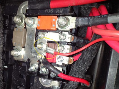

Il fatto è che a vedere dalla foto, qualcuno ha messo mano a quell'impianto e chi lo ha fatto, di certo non era del mestiere, ma neanche appassionato proprio eh...

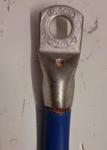

 In questo post abbiamo un esempio di lavoro grossolano:
Quel capicorda cerchiato non è adatto ad ospitare quel cavo, però e stato messo lo stesso, perchè? L'ha fatto un professionista o un hobbista?
E ancora, dove sarà il fusibile?

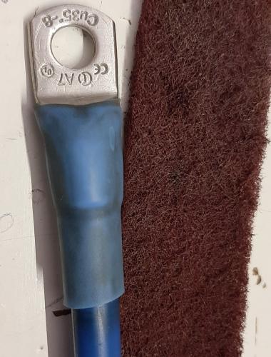

Queste sono delle crimpature fatte da me, che di elettricità capisco ben poco, non saranno perfette...
...ma ti assicuro che le ho fatte meglio di parecchi elettrauti al quale ho visto fare lavori indicibili su altri camper.

Appunto, quel cavo l'ho messo io...è un fai da te che credevo giusto ma probabilmente potevo fare meglio ...sto chiedendo e postando qui apposta le varie fotoyes

Inserito il 13/02/2022 alle: 17:38:20
In risposta al messaggio di BeSoBe del 13/02/2022 alle 10:31:55
Il frigo è AES...guardando adesso un video sul funzionamento su you tube per capire velocemente se fosse quello il modello, mi sono accorto che la spia batteria a me rimane sempre rossa ( a detta della moglie che spesso sta dietro) invece qua al momento dell'accensione del mezzo diventa verde...questa situazione potrebbe essere legata al mio problema?!
in qualsiasi condizione la spia rossa sul frigo indica che NON sta funzionando.
Ora bisogna vedere che modello è il frigo... perchè in passato sono stati prodotti dei frigo AES che posizionando in manuale su 12V, questi si accendevano, andando così ad assorbire circa 200W direttamente dalla BS, scaricandola in poche ore.
Più tardi e anche ora, tu puoi mettere il frigo manualmente sui 12V, ma se il motore non è acceso il frigo NON FUNZIONERA'.
Detto questo, se a te il frigo su 12V da sempre la spia rossa, significa che NON RICEVE il segnale di motore acceso chiamato D+.
Questo D+ arriva anche al relais parallelatore ed è proprio quel segnale che dice al relais di commutare, al fine di caricare da alternatore la BS.
Se il D+ non arriva, o è un altro fusibile, ma potrebbe anche essere l'alternatore che ha dei problemi, per questo controllare la tensione a motore spento poi acceso sulla BM fa la differenza...

Inserito il 13/02/2022 alle: 18:53:29
In risposta al messaggio di Laikone del 13/02/2022 alle 17:38:20
in qualsiasi condizione la spia rossa sul frigo indica che NON sta funzionando. Ora bisogna vedere che modello è il frigo... perchè in passato sono stati prodotti dei frigo AES che posizionando in manuale su 12V, questi
si accendevano, andando così ad assorbire circa 200W direttamente dalla BS, scaricandola in poche ore.  Più tardi e anche ora, tu puoi mettere il frigo manualmente sui 12V, ma se il motore non è acceso il frigo NON FUNZIONERA'. Detto questo, se a te il frigo su 12V da sempre la spia rossa, significa che NON RICEVE il segnale di motore acceso chiamato D+. Questo D+ arriva anche al relais parallelatore ed è proprio quel segnale che dice al relais di commutare, al fine di caricare da alternatore la BS. Se il D+ non arriva, o è un altro fusibile, ma potrebbe anche essere l'alternatore che ha dei problemi, per questo controllare la tensione a motore spento poi acceso sulla BM fa la differenza...
Se non domani, appena posso provo a fare queste prove , rielencandole:
1 -  verifica fusibile presente in foto che parte dal positivo a sx.
2-  Controllare tensione BM a motore acceso e spento
3- Verificare il frigo se a motore spento , la spia si accende ( credo che gia posso escluderlo perchè se non ricordo male questa prova l'avevo gia effettuata)
.... Questo D+ arriva anche al relais parallelatore ed è proprio quel segnale che dice al relais di commutare, al fine di caricare da alternatore la BS....
potrebbe essere il problema di tutto... adesso tutto sta trovare eventualmente questo d+
