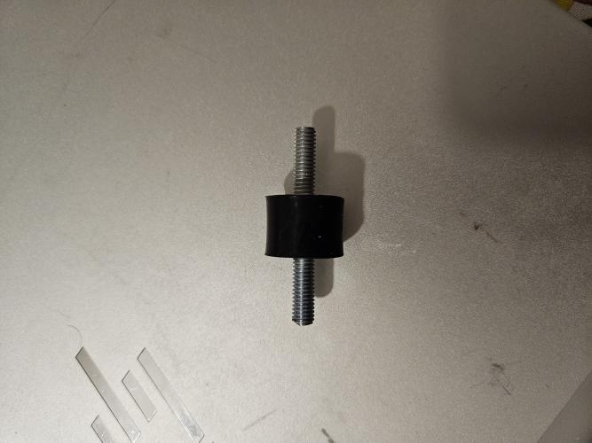

Per il rumore la grossa differenza la fa il silent block, ora la pompa non si sente minimamente!
Modificato da Aleco il 22/01/2025 alle 11:27:26
Inserito il 22/01/2025 alle: 11:48:45
In risposta al messaggio di Aleco del 22/01/2025 alle 11:26:41
Grazie! Hai più dettagli della modifica? Non ho capito dove faresti passare il tubo. Per il rumore la grossa differenza la fa il silent block, ora la pompa non si sente minimamente!
la pompa dovrebbe essere fissata con un supporto di gomma molto morbido che possa muoversi e non trasmetta il rumore al telaio, anche i vari tubi non devono essere fascettati stretti al telaio, e non toccare il telaio, ma sospesi creando anelli con le fascette ma senza stringerle.S9141111.JPG

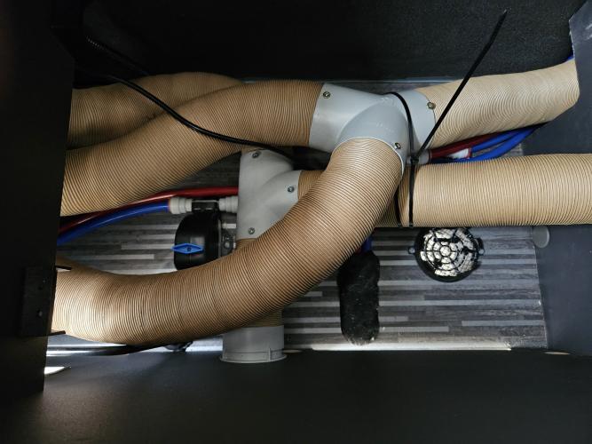

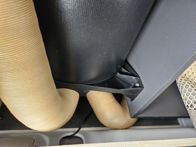

Update del lavoro fatto:
Scollegato i corrugati originali di dinette e bagno e inverite (dinette uscita alta, bagno uscita bassa) "raddrizzato" e accorciato il tubo che poi va nella dinette, era stato lasciato lungo e faceva mote pieghe unutili.
aperto la 4a bocchetta posteriore e collegata ad un altro tubo che si ricongunge a quella della dinette appena prima del bagno con una Y. (Passare un secondo tubo dietro al bagno era impossibile, almeno ho tirato giù le perdite di carico del primo tratto raddoppiandolo).
già che c'ero ho visto che lo scarico appoggiava direttamente sul mobiletto facendolo rimbombare e ho aggiunto una guarnizione.
Non è sicuramente risolutivo ma ora ho molta più aria alle bocchette anteriori, e spero di riuscire a tenere chiuse le post senza far andare in allarme la truma.
poca spesa (Y e 2m di tubo) spero un po'di resa
Inserito il 31/01/2025 alle: 13:26:49
In risposta al messaggio di Aleco del 31/01/2025 alle 12:40:00
Update del lavoro fatto: Scollegato i corrugati originali di dinette e bagno e inverite (dinette uscita alta, bagno uscita bassa) raddrizzato e accorciato il tubo che poi va nella dinette, era stato lasciato lungo e faceva
mote pieghe unutili. aperto la 4a bocchetta posteriore e collegata ad un altro tubo che si ricongunge a quella della dinette appena prima del bagno con una Y. (Passare un secondo tubo dietro al bagno era impossibile, almeno ho tirato giù le perdite di carico del primo tratto raddoppiandolo). già che c'ero ho visto che lo scarico appoggiava direttamente sul mobiletto facendolo rimbombare e ho aggiunto una guarnizione.  Non è sicuramente risolutivo ma ora ho molta più aria alle bocchette anteriori, e spero di riuscire a tenere chiuse le post senza far andare in allarme la truma. poca spesa (Y e 2m di tubo) spero un po'di resa
Grazie di averci aggiornato.
Complimenti, sembra proprio un ottimo lavoro e  penso anch'io che dovresti avere risolto, poi solo la prova lo confermerà.

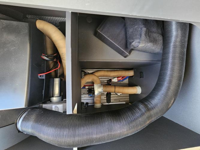

Ciao! Alla canalizzazione del bagno nessuna modifica.
In realtà ora ho tolto la T dalla canalizzazione del bagno che andava nella parte bassa del garage e l'ho fatta diretta verso il bagno.
Trovo inutile la bocchetta bassa nel garage se non per bollire dei borsoni e vorrei mettere al suo posto una botola per accedere alla valvola frost control, ogni volta sollevare il letto e svuotare tutto è odioso (maledetti che hanno fatto il vano che non si apre se non sollevi il letto!!).
Il bagno è una sauna ma non vedo altre possibilità, ho smontato un po'di mobili per vedere se passa un altra canalizzazione verso l'anteriore ma non c'è spazio.

Ok grazie ! Quindi il tubo in piu dietro passa , bene .  Anch'io sto valutando non una ma ben due botole . Una sotto come dici tu per accedere alla valvola e una appena sopra tra i tubi della truma (che ho riposizionato
meglio e corrono paralleli per il tratto che mi interessa, poi quello piccolo passa sopra a quello grande quando si collega alla stufa) e la botola all'interno del mobile che dobbiamo sollevare per accedere alla valvola  (ci starebbero le scarpe , ecc ) . Ho chiesto al conce di contattare Trigano per sapere se possibile ordinare impiallacciatura originale : nessuna risposta . Forse ho trovato su Aliexpress. Tocca sempre arrangiarsi . Comunque c'è dello spazio che bastava poco in fase di progetto a rendere sfruttabile . Soprattutto sul 540
La mia idea è quella di usare le botole da barca tipo queste:
https://www.osculati.com/it/112...
(Nere ovviamente)

Inserito il 23/01/2026 alle: 10:44:27
Al minuto 5:42 di questo video potete vedere il lavoro che ho fatto per portare in zona corridoio la bocchetta del gavone che concordo sia totalmente inutile avendo già quella posteriore di fianco alla truma:
Ho preferito fare così perchè il bagno risulta già troppo caldo. Purtroppo non ho un video "ufficiale" in cui spiego come fare il lavoro che ho copiato ad Aleco ma lui lo ha già spiegato molto bene. La cosa importante è che adesso sono 100% soddisfatto della canalizzazione
