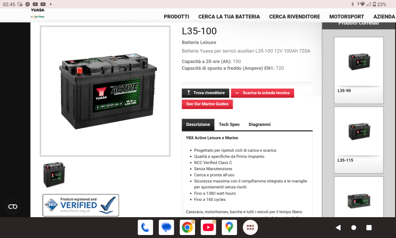

Le Yuasa sono ottime batterie, quelle ideali in camper sono queste:
Mi piacerebbe sapere se sono uguali a quelle oggetto della discussione.
Ciro.
