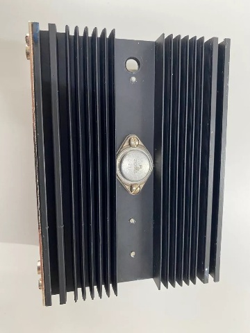

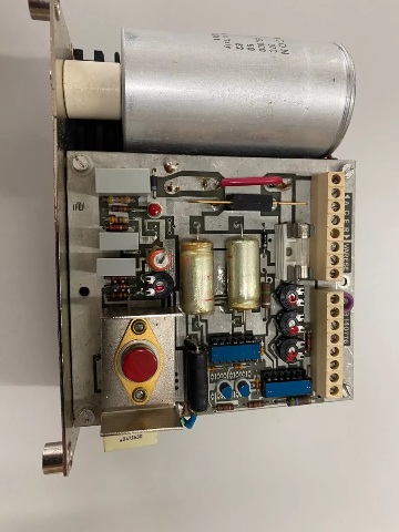

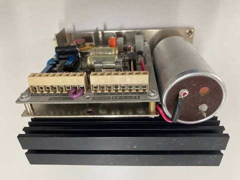

Circuito stabilizzatore di tensione DC, degli anni 70/80, di tipo analogico, usa un transistor 2N3055 per l'uscita
a vederlo non sembra stabilizzato, eppure ha anche un circuito integrato che al suo interno usa dei diodi zener di riferimento
non sottovalutate e soprattutto non disprezzate quanto è stato fatto negli anni, prima di arrivare alla tecnologia attuale, tanto anche questà verrà superata, invariate rimarranno le leggi fisiche
Ho due alimentatori da laboratorio a corrente controllata o tensione controllata e sono rigorosamente Analogici, anche perchè il digitale non esiste

Circuito stabilizzatore di tensione DC, degli anni 70/80, di tipo analogico, usa un transistor 2N3055 per l'uscita  a vederlo non sembra stabilizzato, eppure ha anche un circuito integrato che al suo interno usa dei diodi
zener di riferimento non sottovalutate e soprattutto non disprezzate quanto è stato fatto negli anni, prima di arrivare alla tecnologia attuale, tanto anche questà verrà superata, invariate rimarranno le leggi fisiche  Ho due alimentatori da laboratorio a corrente controllata o tensione controllata e sono rigorosamente Analogici, anche perchè il digitale non esiste
eh, ma quello è gia sofisticato! wink
Non puoi neppure immaginare come erano quegli accrocchi, neppure uno stampato, quei due componenti saldati in aria direttamente sul trasformatore! surprise
Ricordo che la Laika allora usava un sistema barbaro, derivato dalle caravan, che collegandosi a 220 escludeva la BS e alimentava tutto direttamente da un rozzo trasformatore, con i problemi che ne derivano, come diceva anche Laikone.

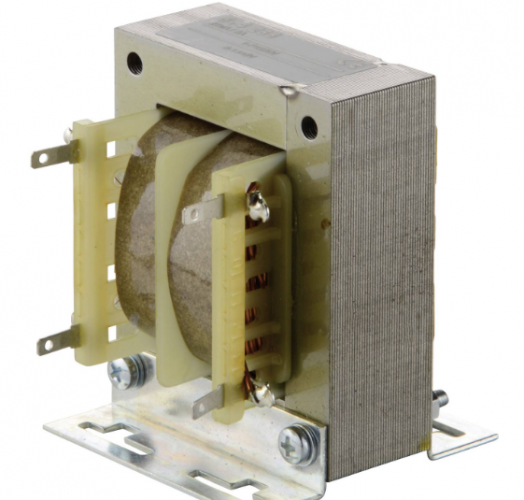

eh, ma quello è gia sofisticato! Non puoi neppure immaginare come erano quegli accrocchi, neppure uno stampato, quei due componenti saldati in aria direttamente sul trasformatore! Ricordo che la Laika allora usava un
Tutti gli alimentatori/caricabatterie analogici usavano un rozzo trasformatore, o nella migliore delle ipotesi un toroidale, questi sempre a 50Hz lavoravano, quindi il rozzo trasformatore è un signor trasformatore, il fatto che ora i trasformatori sembrino delle semplici bobine piccole e leggere, dipende solo dal fatto che si è rivoluzionato il modo di convertire la corrente in generale dato che si riesce a farlo a frequenze molto elevate con riduzione di pesi e alta efficienza ma non necessariamente meglio.
Quello che vedo nella foto è un comune trasformatore a traferro, il fatto che sia rozzo come lo definite non significa che la corrente in uscita sia rozza.. la regolazione analogica può restituire una cc regolata e con un ripple bassissimo e aggiungo che volendo in analogico sarebbe stato possibile (anche con quel trasformatore)  non solo costruire un alimentatore/caricabatterie preciso e affidabile ma anche generare delle rampe per le fasi di ricarica
Occorrerebbe prima conoscere e poi giudicare
