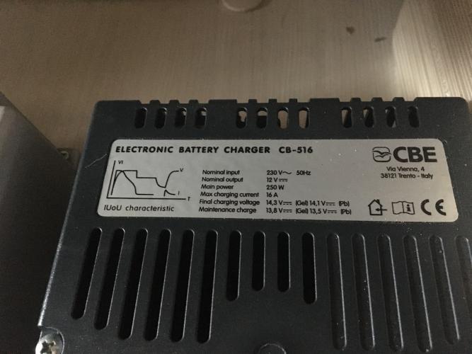

Come volevasi dimostrare.... non bisognerebbe mai andare a memoria ! Oggi sono passato in camper ed ho recuperato un po' di informazioni:
Il mio CBE 516 è questo
L'etichetta spiega che effettua una curva di carica a 4 fasi che può essere scelta tra 2 opzioni: GEL e Pb. Rispettivamente  esse scelgono, a fine carica, le tensioni di 14,3 e 14,1 Volt. Quando acquistai il camper la misi su GEL perchè con quell'impostazione ho la tensione di ricarica più vicina all'ottimale tra quelle disponibili. Infatti, all'interno, c'è un switch a 2 posizioni
Secondo me 14,3 non è male per una batteria che normalmente si può ricaricare tra 14,4 e 14,7 V.
Quindi a mio avviso devi vedere la tua versione a che tensione ricarica. Come abbiamo avuto modo di verificare, infatti, il CBE 516 è stato prodotto in diverse versioni con diverse caratteristiche, avrebbero potuto cambiargli nome.... vabbè.
Il regolatore di tensione  Western WRM 20 invece consente 2 impostazioni: 1 - Seal; 2 - Flood
l'opzione 1 ricarica a 14,4 V, la 2 a 14,8. In questo caso ho impostato 2.

Come volevasi dimostrare.... non bisognerebbe mai andare a memoria ! Oggi sono passato in camper ed ho recuperato un po' di informazioni: Il mio CBE 516 è questo L'etichetta spiega che effettua una curva di carica a
4 fasi che può essere scelta tra 2 opzioni: GEL e Pb. Rispettivamente  esse scelgono, a fine carica, le tensioni di 14,3 e 14,1 Volt. Quando acquistai il camper la misi su GEL perchè con quell'impostazione ho la tensione di ricarica più vicina all'ottimale tra quelle disponibili. Infatti, all'interno, c'è un switch a 2 posizioni  Secondo me 14,3 non è male per una batteria che normalmente si può ricaricare tra 14,4 e 14,7 V. Quindi a mio avviso devi vedere la tua versione a che tensione ricarica. Come abbiamo avuto modo di verificare, infatti, il CBE 516 è stato prodotto in diverse versioni con diverse caratteristiche, avrebbero potuto cambiargli nome.... vabbè. Il regolatore di tensione  Western WRM 20 invece consente 2 impostazioni: 1 - Seal; 2 - Flood l'opzione 1 ricarica a 14,4 V, la 2 a 14,8. In questo caso ho impostato 2.

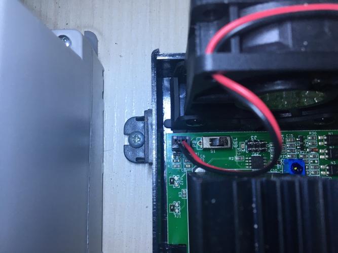

Ciao Paolo,innanzitutto grazie per il tempo che dedichi alle mie risposte,mi piacerebbe un giorno ricambiare  magari bevendo un caffè sotto il tendalino,e chiacchierando in modo spensierato.
per quanto riguarda il CB,il mio è identico al tuo,stesso tipo,ieri l'ho aperto per verificare il settaggio che feci un po di tempo fa,ed effettivamente lo avevo messo su Gel,poi ho fatto anche delle verifiche tester alla mano,ed effettivamente eroga due valori 14,1 e 14,4 volt,e fino a qui ci siamo,ho deciso che quello va bene.
Poi ho ragionato su come sopperire alla mancanza dell'uscita per la seconda batteria,se monto l'Epever come regolatore. Ho seguito i cablaggi,e la situazione è la seguente,dal pannello si arriva ad un morsetto da cui partono 3 cavi,uno va alla BM,uno va al Power Service, ed un altro va al relè che secondo me esclude il pannello quando il mezzo è attaccato alla rete. La mia domanda a questo punto è,quale fonte andrà a sostituire la discesa pannello? e a quale cavo dovrò collegare l'uscita del parallelatore per la BM. ? Tutto questo perchè vorrei mantenere la carica della BM anche attraverso il pannello. Ho pensato anche all'uscita C del battery switch.ma non sono sicuro che faccia quel che mi serve.
