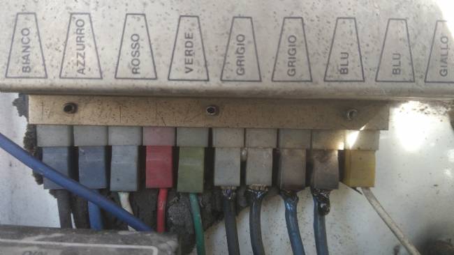

I cavi fusi sono i blu, provenienti dalla batteria Motore.

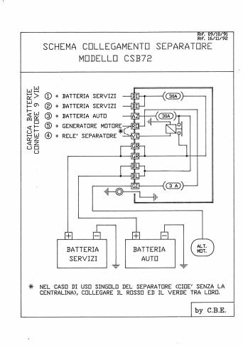

Allego anche lo schema del separatore che mi sono fatto inviare dalla Cbe

// Cavi Batterie a fuoco! //
Dove sarebbero questi cavi a fuoco?
Non ne vedo uno.
Vedo solo dei connettori scaldati a dismisura, e nemmeno recentemente.
P.S.
i problemi sono sempre le connessioni dei cavi, quasi mai i cavi.

I cavi surriscaldati sono quelli blu, è successo l'altro ieri, sono sicuro perchè li ho toccati, erano ustinanti e fumavano.
Il carica batterie del mezzo dovrebbe caricare anche la BM, credo azzurro sullo schema del separatore, comunque domani verifico col tester se manda tensione alla BM se attaccato alla 220

Non ho capito bene la verifica descritta da alexbio, "l'alternatore con motore in moto fornisce il famoso D+ e non sia collegato sottoquadro. Nell'ipotesi che qualcuno abbia fatto questo collegamento erroneo con la BM scarica prende tutta la corrente necessaria all'avviamento dalla BS".
Potrebbe gentilmente rispiegarmelo?
MarcoCaiati
MarcoCaiati
MarcoCaiati
02/09/2016 18
Inserito il 03/05/2017 alle: 21:22:05
Scusa alexbio, rileggendo meglio ho capito cosa intendevi.
il relè è azionato dal cavo giallo, che arriva direttamente dall'alternatore.

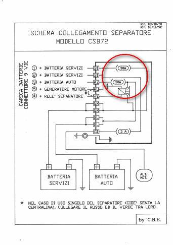

Ripeto... il problema sono i 4 connettori cerchiati in rosso:
che hanno scaldato i cavi facendo capire che il problema siano i cavi stessi.
Non credete? Fa lo stesso, Marco Caiati non arriverà mai a risolvere il problema senza intervenire sulle connessioni fuse.

Concordo con ALVA
si sono scaldati i connettori fondendo la guaina del cavo.
Sicuramente quei connettori non hanno un buon contatto per cui si scaldano.
Rifai i connettori e controllane l'aderenza con i contatti fissi sulla centralina.

Sicuramente i connettori li sostituirò (anche perchè sono fusi), e verifichero tutte le connessioni presenti nell'impianto che riesco a raggiungere.

Inserito il 04/05/2017 alle: 11:26:46
Non ci vuole molto a capire che quella corrente può essere transitata solo a relè chiuso e con batteria motore che si siede ad una richiesta di avviamento e allora ecco presente batteria servizi pronta ed erogare corrente su quei cavetti dove non è previsto ciò.(credo che non sei l'unico ad aver capito che è la connessione dei faston a scadare)
Poi credo (ma a quante cose credo) che chiunque sappia interpretare uno schema elettrico capisce perché su quei 4 fili è transitati così tanta corrente.

E' impossibile mettere in moto il camper con la batteria di servizio, anche con relè chiuso.
La resistenza interna di quei sottili cavi fa talmente cadere la tensione, che al motorino di avviamento non arriva nulla.
Poi tra batteria di servizio e batteria motore c'è un fusibile da 30 Ampere. Hai messo in moto facendo transitare la corrente in un fisibile da 30 Ampere senza interromperlo? Dai, non farti prendere in giro.
Ci vuol poco per capirlo, basta avere un camper e conoscerne gli impianti.
Ripeto, il tuo problema sono quei 4 connettori.
Il relè parallelatore si chiude SOLO quando l'alternatore gira a regime, cioè quando il motore è sicuramente in moto.
Vedrai che il relè parallelatore funziona, altrimenti interveniva il fusibile.

Visto che qui gira uno che non sa leggere gli schemi e scrive tanto per dar aria alle dita, questo non vede i fusibili da 30 Ampere messi a protezione.

Veramente IO non vedo fusibili tra una batteria e l'altra.
Si vede che tu hai poteri SOPRANNATURALI che IO posso solo sognare. (O forse sarà perché non posseggo un camper )

Domani mi armo di batteria nuova, tester, connettori, cavi nuovi, cambio tutto, controllo il relè e vediamo.
Visto che il connettore dei fastom sul separatore è danneggiato, dovrò rifare tutte le connessioni.

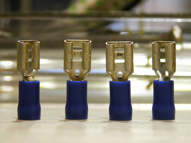

Secondo voi che tipo di connessione è più affidabile:
Fastom
Mammut
o altro?
MarcoCaiati

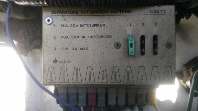

questi qui:
______________
Ciao! Gianluca
Helix Izoard 555S

A me sembra che quei fusibili siano a monte del relè, quindi quando questo è chiuso il collegamento tra le due batterie non dovrebbe essere protetto.
