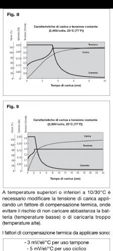

  • 2 dei metodi di carica raccomandata da fiamm per agm. Tensione costante 13.8 e tensione costante 14.4.
si vede che per arrivare a 100% a 13.8 servono 10 ore e a 14.4 circa 5.
Lo stato di carica di partenza e'0% e la corrente di carica 0.25C. cioè 25A per una batteria da 100ah.
Ma la corrente inizierà a calare molto prima se la tensione soglia è 13.8 rispetto a 14.4.
PS: non devi staccare nessuna utenza collegato alla rete. Se il tuo alimentatore ha una corrente troppo bassa che con alcune utenze non carica, devi semplicemente mettere un Caricabatterie più potente. E già che ci sei con una tensione di assorbimento più adatta alla carica completa in tempi brevi.

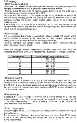

Aggiungo un altro manuale per AGM cicliche (le vende Leroy Merlin in Spagna da 250ah).
IMG_20230918_214340.jpgconferma esattamente quanto scrive fiamm.
A 13.8v la batteria si carica perfettamente , ma consigliamo una carica di 96 ore.
Si capisce che il ciclo solare è insufficiente a garantire una corretta ricarica a questa tensione in caso di scarica profonda, indipendentemente dalla corrente disponibile..non bastano le ore di luce.
Poi spiega la ricarica rapida che può caricare una batteria comoletamente a terra in 12 ore. Questo a tensione costante di 14.4v.
E dice di limitare questo tipo di carica a una volta al mese per non ridurre la vita della batteria.
Ora in uso ciclico solare non si può fare altro che caricare sempre a 14.4v e oltre. Il passaggio a mantenimento e l aggiustamento del tempo passato a 14.4v in base alla profondità di scarica, aiuta a non stressare Comunque la batteria anche accorciando i tempi il più possibile.
La carica adattiva victron varia il tempo a 14.4v in base alla profondità di scarica.
Solitamente comunque i regolatori solari fanno un paio di ore a 14.4(o oltre) per non rischiare la sovraccarica.
Si presume che in uso ciclico solare in un impianto ben progettato la profondità di scarica media sia del 20-30%.. occasionalmente del 50%.
La maggior parte dei costruttori dice di non superare 14.4v, ammettendo fino a 14.9v occasionalmente per accelerare al massimo la ricarica.
Alcuni costruttori e alcuni programmi AGM però hanno l assorbimento a 14.7v. o ammettono anche 15v occasionalmente.
Penso dipenda dallo spessore delle piastre.
Più sono spesse e più tollerano tensione alta.
Le AGM óptima con piastra a spirale raccomandano esplicitamente una tensione non inferiore a 14.7 in assorbimento.
La verità è che tutto dipende dall' uso.
Se ogni giorno si raggiunge presto la fase di mantenimento si può tenere un assorbimento più basso per diminuire lo stress .
Se però ogni giorno si raggiunge tardi o mai il mantenimento, fa più danni che una tensione di assorbimento alta. Perché la batteria si solfata.
Io parlo sempre di uso ciclico solare.. perché attaccati alla rete costantemente non c'è nulla da ricaricare.
​​​​​​mentre usando la batteria in libera senza solare e ricaricare al bisogno in area sosta è ancora diverso.
Notare come anche questo manuale parla di TEST DI SCARICA.
Unico metodo del pianeta per verificare la salute e la capacità reale della batteria.
Cioè utenza a Corrente nota e cronometro alla mano e tester ogni tot tempo.
Le macchinette che danno lo spunto o la resistenza interna sono tutte baggianate per uso ciclico non hanno significato.
Una batteria può avere una corretta resistenza interna e capacità di spunto, e non essere solfatata, ma aver esaurito la capacità di scarica lenta poiché la materia attiva sulle piastre è degradata.
Le macchinette dello spunto diranno che è in buono stato e in realtà magari le restano 50ah su 100 es è da buttare.

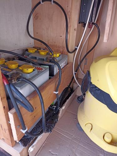

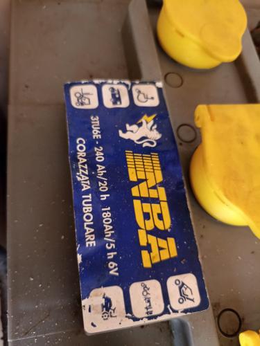

Dai un'occhiata qui sullo stesso argomento. Esperienza pratica di uso ciclico a tensióne scorretta. E per smentire la diceria che le batterie agm si caricano a tensione più alta delle acido libero ecco cosa mi ha scritto
un responsabile tecnico della NBA , marca italiana di batterie al piombo ad acido libero da trazione e solari. Batterie molto superiori alle AGM. Buon giorno , i 1200 cicli sono riferiti a scariche non più dell’80 %  le batterie sotto un impianto fotovoltaico hanno bisogno di una equalizzazione frequente per poter esprimersi al top , meglio ogni 2 settimane con una tensione che arriva a 16 volt con corrente limitata per un tempo controllato. 1200 scariche di 80%. 3 o 4 volte le migliori AGM. Mai proposte in camper le batterie da trazione e ci sono da decenni.
le batterie da trazione si montavano oltre 20 anni fa sui mezzi. Oggi, per via della comodità e per qualità si montano le AGM, come tra qualche anno si monteranno solo litio, sempre che non esca nulla di meglio.
Sfatiamo il mito che le batterie sono da sempre e solo tutte uguali perchè come ben sappiamo non è assolutamente vero.
