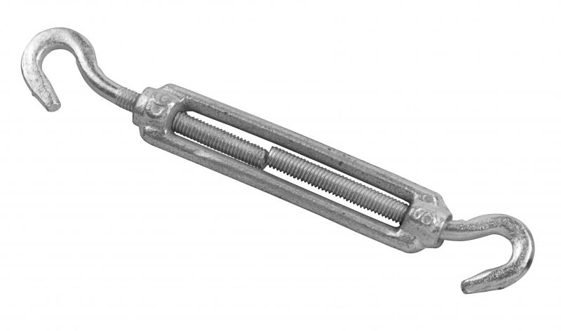

Attenzione non cavo di acciaio ma tenditore per cavo,intendevo questo:
Purtroppo di westfalia c'è ben poco...credo solo il nome, specie il kepler One che ho scelto io è tutto RAPIDO!!
buon divertimento...

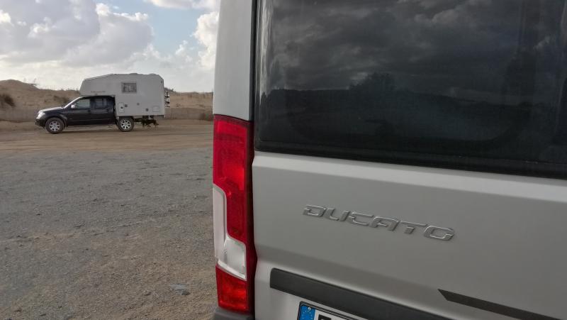

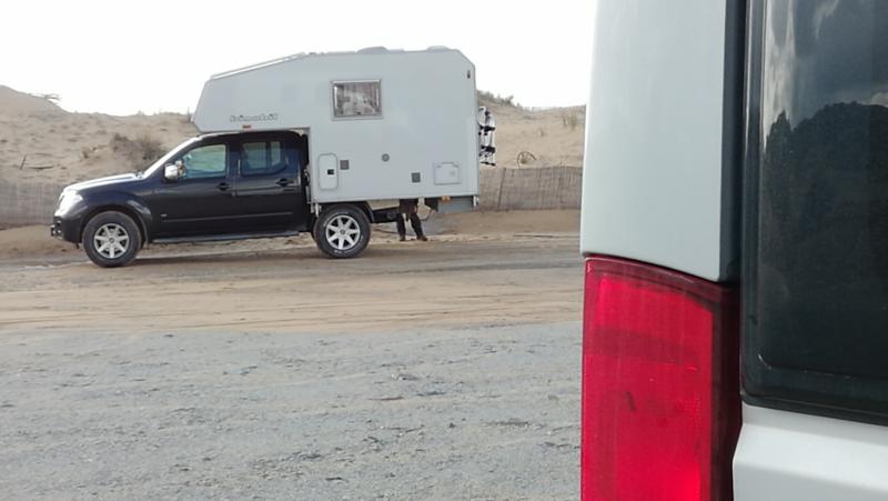

I miei vicini di oggi
Il Nissan è un V6, l'insieme veicolo+cellula sarà lungo tra i cinque e i sei metri, altezza sarà come il Ducato h3... dopo ci chiacchiero un po', se vuoi info specifiche dimmelo che magari riferiscowink

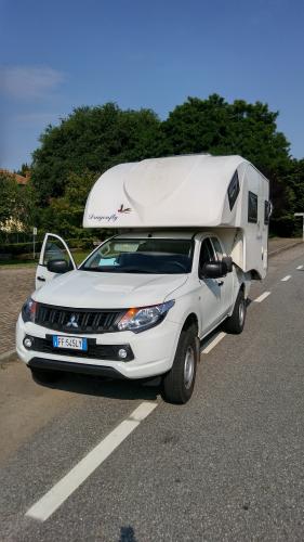

20180616_092903_HDR-936x1664(2).jpgIo ho usato con molta soddisfazione questa Overcar per 8 anni su un pick up L200 cabina e mezza.pagavo 480 assicurazione e 50 di bollo
consumi sui 12 vuoto 8-9 apieno carico
Ora che sono in pensione ho piu tempo per girare e hopreso un camperino
Comunque fermato dalla polizia diverse volte. Mai avuto problebi
Modificato da flavioo il 20/11/2018 alle 18:10:28
