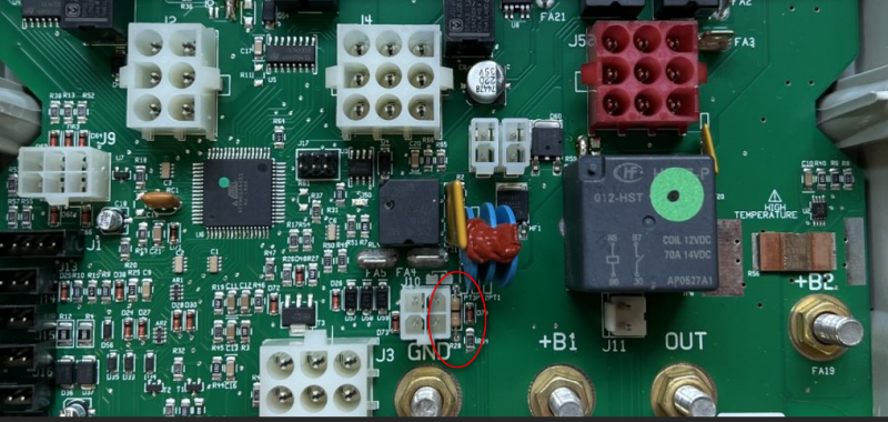

io ho proprio la Centralina CBE modello DS 520 RA e quella resistenza non l'ho trovata.
Me la sai indicare? Potrebbe essere un'alternativa ad aggiungere il relais

io ho proprio la Centralina CBE modello DS 520 RA e quella resistenza non l'ho trovata. Me la sai indicare? Potrebbe essere un'alternativa ad aggiungere il relais
Sulla DS300 è la R37, sulla DS470 è la R28, sulla DS520 non so esattamente quale sia ma basta trovarla visivamente, è l'unica da 0 ohm.
Potrebbe essere che ci sia un interruttore al posto della resistenza, le DSxxx non sono tutte uguali, per ogni modello ne esistono varie versioni a seconda dell'allestitore.

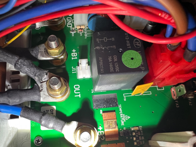

Penso sia questa in foto vicino alla scritta GND e al connettore bianco...dal colore è da 0 ohm.
Se non è esattamente in quella posizione basta cercarla, l'aspetto e i colori sono quelli ...non puoi sbagliare.
Questa è quella sulla DS300

Grazie, a vedere la foto, in effetti, la centralina somiglia moltissimo alla mia.
Andrò a cercarla

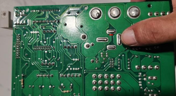

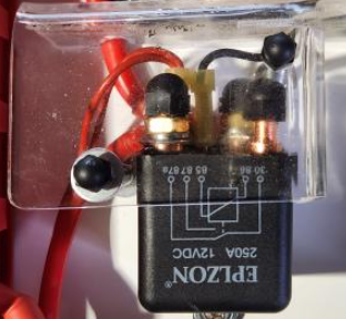

Ci è voluto un po' ma, alla fine ho capito:  sulla nostra centralina quella resistenza non c'è.
Come facilmente avrai letto da altro post, ho raggirato il problema con un relais, quì lo vedi dietro ad una lastra di plexiglass e non ancora del tutto collegato:
    30 -> B2 centralina (che pensa di essere connesso alla BS)
    87A -> BS (NC, si apre col D+)
    87 -> BM (NA, si chiude col D+)
Il D+ mette in parallelo B1 con B2 (BM con BS), la cosa che non vogliamo. Quel relais rende inutile il parallelo perchè stacca la BS dal B2.
Inizialmente pensavo bastasse ma la centralina non tollera avere 0V sul B2 così è bastato il piccolo trucco:
   a D+ attivo, la centralina vede BM sul B1 ma anche sul B2 e la smette di "rompere".
   Parallelamente, il DCDC inizia a caricare la BM direttamente attraverso il cavo dedicato

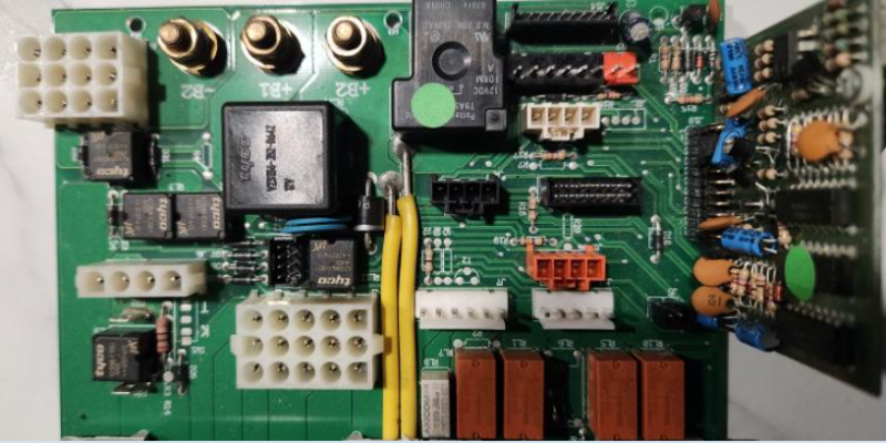

Per completezza, questa è la foto della centralina:
Anzichè tagliare la resistenza (che non c'è), bisognerebbe tagliare una traccia sul retro (contrassegnata dalla linea rossa vicino alla mia unghia):
Ho voluto riassumere le mie scoperte in questo post per completezza e perchè ti avevo promesso una risposta ma ci tengo a sottolineare che quasi nulla è farina del mio sacco, mi ha aiutato in un modo "immenso" Szopen che ringrazio ancora

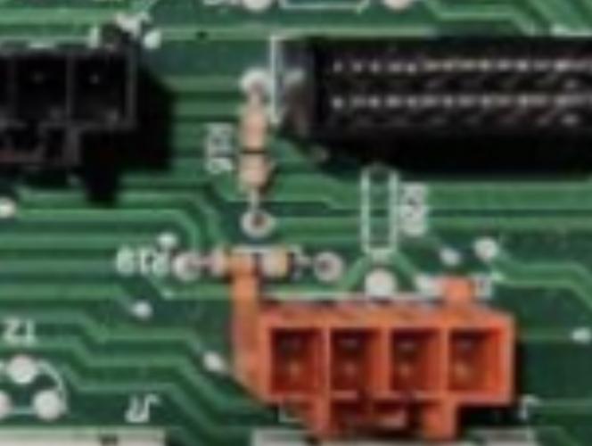

16/02/2006 65170
Inserito il 13/07/2026 alle: 10:05:13
In risposta al messaggio di isauri del 30/06/2026 alle 08:31:50
Ci è voluto un po' ma, alla fine ho capito: sulla nostra centralina quella resistenza non c'è. Come facilmente avrai letto da altro post, ho raggirato il problema con un relais, quì lo vedi dietro ad una lastra di plexiglass
e non ancora del tutto collegato:     30 -> B2 centralina (che pensa di essere connesso alla BS)     87A -> BS (NC, si apre col D+)     87 -> BM (NA, si chiude col D+) Il D+ mette in parallelo B1 con B2 (BM con BS), la cosa che non vogliamo. Quel relais rende inutile il parallelo perchè stacca la BS dal B2. Inizialmente pensavo bastasse ma la centralina non tollera avere 0V sul B2 così è bastato il piccolo trucco:    a D+ attivo, la centralina vede BM sul B1 ma anche sul B2 e la smette di rompere.    Parallelamente, il DCDC inizia a caricare la BM direttamente attraverso il cavo dedicato Per completezza, questa è la foto della centralina: Anzichè tagliare la resistenza (che non c'è), bisognerebbe tagliare una traccia sul retro (contrassegnata dalla linea rossa vicino alla mia unghia): Ho voluto riassumere le mie scoperte in questo post per completezza e perchè ti avevo promesso una risposta ma ci tengo a sottolineare che quasi nulla è farina del mio sacco, mi ha aiutato in un modo immenso Szopen che ringrazio ancora
È sfocato ma non è questa?
