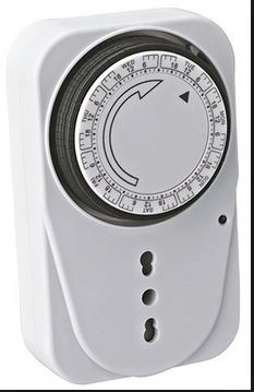

A prescindere che non devi metterne due batterie per fare andare il tuo webasto ma ne basta una, potresti, visto che non ti fidi a lasciare sempre sotto carica le batterie, usare un timer settimanale ( come quello qui sotto ) che te le tenga sotto carica anche solo 12 ore alla settimana.
Per il resto del tempo non sarebbero sotto tensione, saresti più tranquillo, le tue batterie rimarrebbero senz'altro sotto carica, inoltre decideresti le ore in cui dare corrente, magari di giorno in momenti in cui c'è senz'altro più controllo che nella notte.
Il Timer, io ce l'ho e lo uso per dare corrente per 24 ore consecutive la settimana, ( ma ne bastano meno sicuramente ) mi è costato meno di 4 euro. Ho il camper in un capannone ad un decina di km. da casa, con temperature che si avvicinano allo zero in inverno.

non è agevole mettere e togliere 64kg di batterie per una semplice accensione. A prescindere che non devi metterne due batterie per fare andare il tuo webasto ma ne basta una, potresti, visto che non ti fidi a lasciare
sempre sotto carica le batterie, usare un timer settimanale ( come quello qui sotto ) che te le tenga sotto carica anche solo 12 ore alla settimana. Per il resto del tempo non sarebbero sotto tensione, saresti più tranquillo, le tue batterie rimarrebbero senz'altro sotto carica, inoltre decideresti le ore in cui dare corrente, magari di giorno in momenti in cui c'è senz'altro più controllo che nella notte. Il Timer, io ce l'ho e lo uso per dare corrente per 24 ore consecutive la settimana, ( ma ne bastano meno sicuramente ) mi è costato meno di 4 euro. Ho il camper in un capannone ad un decina di km. da casa, con temperature che si avvicinano allo zero in inverno.
Anche io avevo adottato inizialmente la soluzione del timer settimanale. L'ho eliminato perchè i moderni caricabatterie, appena accesi, effettuano una carica a fondo. In questo modo si rischierebbe di dare all'accumulatore una carica a fondo una volta la settimana, con conseguente possibile sconfinamento in sovraccarica. Per questo ho preferito lasciare il complesso sempre inserito.

Inserito il 19/02/2019 alle: 19:10:57
In risposta al messaggio di ik6Amo del 19/02/2019 alle 17:53:05
Certamente quando arriva corrente la centralina va a 14.4 - 14.5 volt e ti fa il suo ciclo di carica, non capisco dove sia il problema, anche l'alternatore quando metti in moto eroga quei volt ed anche con meno controllo che con una centralina o caricabatterie " intelligente " Dopo poco, se le batterie sono cariche passa al mantenimento con 13.7 volt., che è quello che serve a caricare come si deve le batterie, inoltre serve a caricarmi ( al max 2 A ) anche la B.M.
Naturalmente la centralina è programmabile come tipologia di carica secondo il tipo di batterie ( AGM ed Acido libero o Gel )

Vi leggo e prendo spunto. In effetti non avevo pensato al timer (tra l'altro ne ho già uno ottimo digitale).
