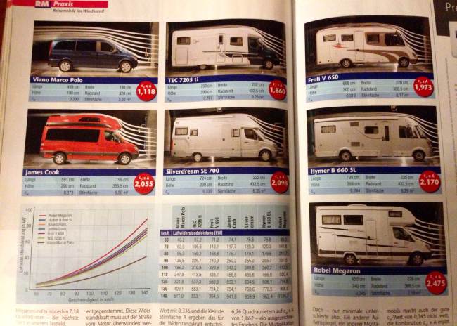

La visibilità verso il basso non serve durante il viaggio, ma è molto utile in manovra, con il MH prima di partire, spesso mi mettevo in piedi sporto in avanti con la testa vicino al vetro per vedere che davanti non ci fosse un paletto o muretto, perchè per qualche metro davanti non si sarebbero visti.   Tommaso IZ4DJI www.iz4dji.it
In passato ho avuto auto con una visibilità in basso decisamente peggiore,per me non è un problema,ovviamente in alcuni casi,rarissimi ,vorrei avere uno specchietto per vedere il paraurti anteriore come hanno i camion,ma si può scendere e guardare.
mentre trovo interessante la provocazione della aerodinamica dei nostri veicoli,ho ritrovato un articolo di Reisemobil del 2007 che mise a confronto in galleria del vento alcune tipologie di veicoli,tutti su meccanica stellata,come spero possiate vedere dalla foto sotto ci sono delle sorprese ,almeno per me è così,il motorhome hymer lo avrei immaginato più performante di quello della froli che apparentemente sembrerebbe più tozzo ed invece ha un cx migliore addirittura simile il rapporto cx sezione frontale rispetto al semintegrale Tec.
Sicuramente nessuno dei costruttori bada molto a questo argomento,piuttosto costoso,a mia conoscenza ci fu solo un esperimento della Burstner Aero van ma nonostante fosse bellissimo,fuori,dentro molto meno,non ebbe successo,peccato.

In risposta al messaggio di maxbon del 04/02/2016 alle 20:26:21
si può scendere e guardare. mentre trovo interessante la provocazione della aerodinamica dei nostri veicoli,ho ritrovato un articolo di Reisemobil del 2007 che mise a confronto in galleria del vento alcune tipologie di veicoli,tutti su meccanica stellata,come spero possiate vedere dalla foto sotto ci sono delle sorprese ,almeno per me è così,il motorhome hymer lo avrei immaginato più performante di quello della froli che apparentemente sembrerebbe più tozzo ed invece ha un cx migliore addirittura simile il rapporto cx sezione frontale rispetto al semintegrale Tec. Sicuramente nessuno dei costruttori bada molto a questo argomento,piuttosto costoso,a mia conoscenza ci fu solo un esperimento della Burstner Aero van ma nonostante fosse bellissimo,fuori,dentro molto meno,non ebbe successo,peccato. Massimo
Interessante..credevo che i m.h. essendo più lisci e regolari nelle forme avessero un cx migliore..negli ultimi modelli con frontale più spiovente sicuramente sono migliorati

In risposta al messaggio di jobby del 04/02/2016 alle 21:24:51
Mi dispiace che non si legga bene,ho problemi con il pc e quindi devo inviare dall'ipad foto fatte con questo e non sono un granché nel trasferimento poi peggiorano molto,ma il mh hymer che ha il muso più spiovente ,molto simile anche ai carthago e Burstner ha un cx peggiore del Froli con il vetro più verticale ,i misteri dell'aerodinamica!
maxbon
maxbon
Inserito il 04/02/2016 alle: 21:47:57
Ho ritrovato il dato del cx del Burstener Aero van era uno straordinario 0,25 .
Io penso che gli unici camper a avere uno studio aerodinamico  siano i furgonati ma con il loro tetto metallico, perchè le case automobilistiche fanno studi approfonditi e costosi sulla aerodinamica, vendendo poi milioni di veicoli.
Un costruttore di camper che vende poche centinaia o forse migliaia, non spende soldi per questo.
Penso che i camper siano costruiti piu che altro per avere una linea che appaga l'ochio, che è cio che fa vendere.
Anche i semintegrali, pur avendo la cabina di serie e quindi sicuramente ben studiata dal punto di vista aerodinamico, penso che siano "rovinati" dai cupolini spesso fatti con linea accattivante o per massimizzare lo spazio, ma senza riguardi aerodinamici.
I MH penso che anche loro siano fatti per piacere all'occhio.
Se un indicatore fosse il numero di moscerini spiaccicati, posso dire che sul MH Hymer era una tragedia, parabrezza, cofano, specchietti, completamente coperti da moscerini spiaccicati a tal punto da creare un problema a toglierli.
Nel semintegrale Hymer invece si spiaccicano i moscerini in gran parte sul "naso" che c'è nel cupolino, subito sopra al parabrezza, e sul bordo di 2cm del cofano subito sopra la mascerina, ma su parabrezza etc, molti meno.
Però, secondo me con veicoli che viaggiano a 90-100 , l'aerodinamica penso che incida poco su consumi e prestazioni, quindi non ritengo un problema la peggiore aerodinamica dei MH.  E' un po come il camioncino del mercato che con il suo grande parabrezza verticale sicuramente ha una aerodinamica pessima, ma deve fare pochi km a bassa velocità, e quindi non cambia nulla. Nel MH si paga questa probabile peggiore aerodinamica, con un maggiore spazio necessario a alloggiare il basculante, e questo è il focus del progetto, e non è la aerodinamica che ha scarso significato.
Opinione personale ovviamente.
