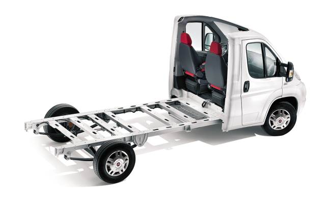

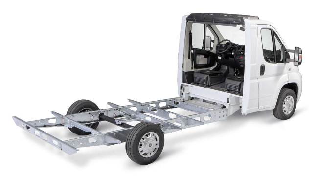

Un rettangolo, fissato a due vertici non sta in squadro se non ha una diagonale e il telaio ALKO non ha diagonali ne rinforzi particolari negli angoli, basta guardarlo bene.
Il telaio ALKO ha i longheroni abbastanza alti, ma molto sottili, direi sui 3cm, quindi lateralmente flettono e le traverse sono altrettanto sottili e imbullonate e senza fazzoletti negli angoli quindi non in maniera da potere tenere in squadro il telaio se non c'è il pavimento di legno fissato.
Ma visto che il pavimento deve esserci, poi non è mica nulla di male, solo viene usato solo (quasi solo) nei camper proprio per la necessità di avere un pavimento fissato per potere circolare.
Il telaio normale invece ha longheroni sia alti ma anche larghi e traverse altrettanto larghe e ben saldato in ogni punto e quindi circola gia bene senza bisogno di aggiunte per mantenerlo in squadro.
Ma mi sembra così ovvio, basta guardare i due telai e vedere per che usi sono utilizzati.

Lo squadro  del telaio alko non é assolutamente dato dal pavimento del camper. Non sarebbe abbastanza robusto per farlo. Il telaio é un profilo a c chiusa, fissato con sei bulloni per parte al telaio del ducato, inoltre
oltre alle traverse gli da molta robustezza il tubo dell assale posteriore dove passano le barre di torsione che é ibullonato con due grosse flangie ai longheroni del telaio. Nel telaio fiat l assale posteriore é fissato con le balestre e non ha nessuna funzione strutturare  per questo che il telaio é maggiormente rinforzato per gli sforzi laterali. Un telaio alko può tranquillamente circolare anche senza nessun alkestimento montato. Se al telaio alko danno la possibilitá di portare più peso che a quello fiat un motivo ci  sará.  cris
E' giusto che ognuno abbia la sua idea,  a volte riesco a capire e quindi cambio la mia idea, ma questa volta faccio fatica a seguirti, sicuramente per un mio limite.
Una cosa è portare peso, e li sono d'accordo una cosa è la flessione laterale che in due longheroni alti ma molto sottili e di suo flessibili, c'è per forza se non ci metti una diagonale.
Un profilo a c alto 20cm ma largo 3 o 4, dall'alto verso il basso non flette, ma lateralmente flette di sicuro, e fletterebbe anche fosse un tubolare. Io maneggio spesso verghe di ferro da 6m e quelle alte ma sottili flettono eccome di lato, quelle piu quadrate flettono molto meno.

Non volevo intromettermi in questa discussione ma mi sento di dover dire la mia in quanto leggo delle inesattezze quali la 'C' chiusa che, essendo proprio una 'C', non potrà mai chiudersi.
Inoltre e come dice giustamente Tommaso, le traverse fanno esclusivamente da distanziale e non hanno certamente e per loro concezione costruttiva, funzioni strutturali.
Va da se che la tenuta diagonale o anche 'squadratura' viene data e garantita dal pianale della cellula. Il disegno della sezione di un longherone del telaio Al-ko supporta un grande carico verticale ma ben poco una spinta laterale e quindi qui interverrà il pavimento della cellula.
Che poi possa girare anche senza potrà anche essere possibile ma solo per spostamenti in officina!!
Personalmente tante meraviglie su questo telaio non le ho trovate od almeno non tali da giustificarne anche un sovraprezzo. Naturalmente ognuno può lecitamente avere le proprie preferenze e convinzioni.
telaio Al-ko
Telaio Fiat allegerito
Telaio Fiat tradizionale.
