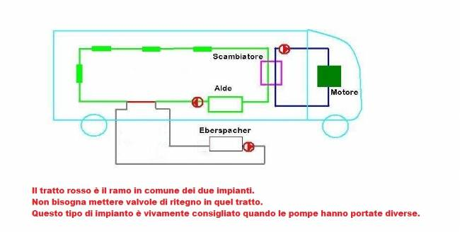

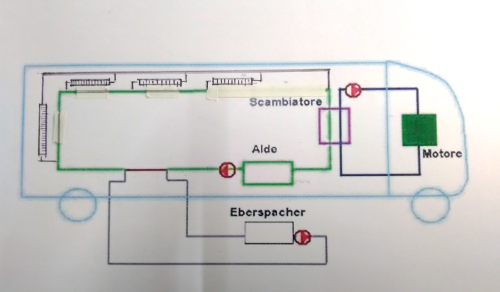

24/01/2008 10512
Inserito il 15/12/2021 alle: 16:36:46
In risposta al messaggio di Gattosilvestro del 15/12/2021 alle 12:50:12
Tanto meglio. Tutti gli Alde hanno questa possibilità? Chiedo perchè non so.
immagine(4579).pngCon poche modifiche e qualche metro di tubo e alcuni T
sui può fare la modifica di doppio tubo anche su Alde
da così
a  questa
Poi  un Hydronic/ Ebersbacher  collegato a dovere
da aiuto e la sicurezza del "gasolio"
