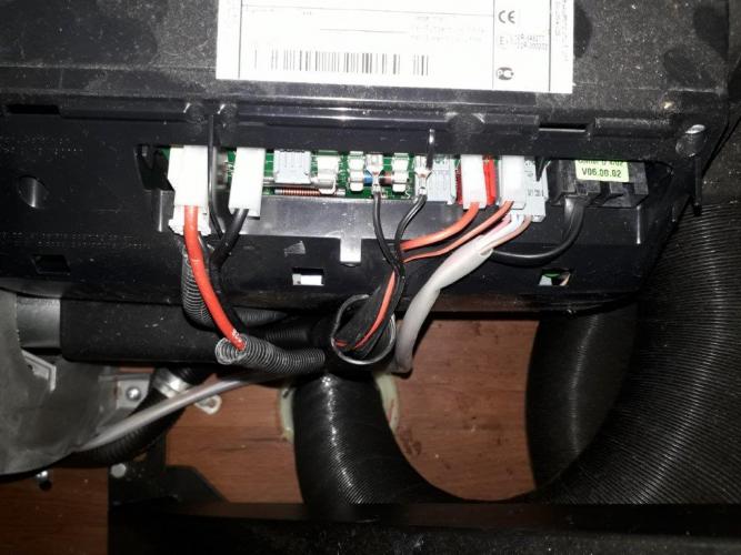

Inserito il 14/12/2019 alle: 17:33:13
Oggi ho controllato un po' come e' fatto l'impianto della stufa; non sono riuscito a capire con certezza il diametro dei cavi ma sicuramente non sono 6 mm2, penso che se va bene sono 4 mm2; inoltre ho visto che non si collegano direttamente alla batteria ma “spariscono” sotto la pedana che rialza il pavimento sotto il tavolo e quindi non so dove vadano. Da una parte questo non mi fa capire quanto siano lunghi e dall'altro mi complica il lavoro per un'eventuale sostituzione con cavi di diametro adeguato. Ho tutti i manuali di uso del camper ma non ho gli schemi elettrici. Ai poli della batteria sono collegati solo i due cavi principali positivo e negativo, dove potrebbero andare quelli della Truma? La centralina sopra la cappelliera ha solo due cavetti di piccolo diametro… chiedo scusa se fossero domande banali ma queste cose non sono il mio forte blush
Questa la foto dei cavi che si collegano alla Combi,
Stefano
Modificato da Al Ula il 14/12/2019 alle 17:49:51
anasta
anasta
21/11/2006 2465
Inserito il 14/12/2019 alle: 18:45:54
In risposta al messaggio di Al Ula del 14/12/2019 alle 17:33:13
direttamente alla batteria ma “spariscono” sotto la pedana che rialza il pavimento sotto il tavolo e quindi non so dove vadano. Da una parte questo non mi fa capire quanto siano lunghi e dall'altro mi complica il lavoro per un'eventuale sostituzione con cavi di diametro adeguato. Ho tutti i manuali di uso del camper ma non ho gli schemi elettrici. Ai poli della batteria sono collegati solo i due cavi principali positivo e negativo, dove potrebbero andare quelli della Truma? La centralina sopra la cappelliera ha solo due cavetti di piccolo diametro… chiedo scusa se fossero domande banali ma queste cose non sono il mio forte  Questa la foto dei cavi che si collegano alla Combi, Stefano
" La centralina sopra la cappelliera ha solo due cavetti di piccolo diametro…"
Quella è solo la consolle, con tasti e display, i fili portano i comandi in centralina.
Probabilmente i cavi di alimentazione passano per la centralina del camper protetti da fusibile. Comunque un fusibile tra batteria e truma ci deve essere, se non altro per proteggere il collegamento.
Non so se te lo hanno già suggerito, ma durante l'accensione misura la tensione sulla batteria e sui morsetti della truma, la differenza ti dirà se i cavi vanno bene o meglio sostituirli.
Andrea
Modificato da anasta il 14/12/2019 alle 18:50:20

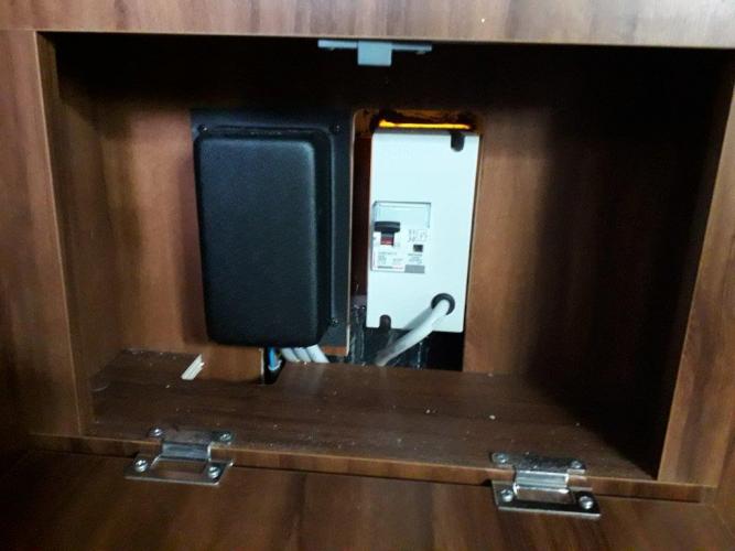

12/11/2006 59034
Inserito il 14/12/2019 alle: 23:33:37
Giusto per darti una idea, la centralina potrebbe essere fatta così, questa è la mia:
potrebbe essere sotto un sedile, o in una cassapanca, gavone etc, ma comunque facilmente accessibile.
Poi potrebbe essere di altra marca e quindi un po differente.
La centralina contiene il caricabatterie 220, il rele parallelatore, la distribuzione della corrente ai vari utilizzi e i fusibili.
Per un uso generico va benissimo un multimetro digitale (Tester) anche economico come QUESTO
mettendo il selettore su 20V corrente continua, va bene per tutte queste misure.
