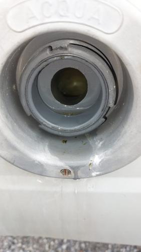

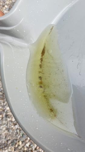

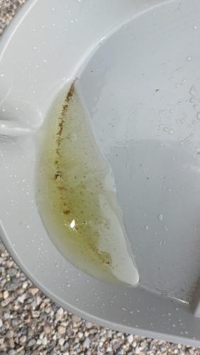

Inserito il 12/02/2024 alle: 13:01:31
Grazie infinite a tutti, le vostre risposte mi sono davvero di grandissimo aiuto per capire come gestire la situazione.
Stamane, dopo 48 ore di di trattamento con acido citrico (500 grammi in 30 litri d'acqua) ho provato ad aprire leggermente la valvola di scarico sul fondo. Il risultato, come potete evincere dalle foto che allego, è raccapricciante. Nell'acqua torbida, si intravedono pezzetti di alghe verdi, sostanze arancioni, e altri residui non ben identificati. I peletti bianchi sono del mio cane, il serbatoio non ha colpa :)
Perciò, seppure non possa guardare  dentro il serbatoio, ciò che esce fuori non è per nulla incoraggiante.
Ho letto qui sul forum che acido citrico e candeggina dovrebbero essere efficaci contro alcuni tipi di alghe e organismi dannosi. Potrei perciò insistere con trattamenti di acido e candeggina, sprecando una quantità vergognosa di acqua, finché non vedo l'acqua uscire limpida come una sorgente alpina. Considerando che non bevo MAI acqua proveniente dai serbatoi, ma so che anche una doccia può essere pericolosa se l'acqua è contaminata.
Oppure gettare la spugna e rassegnarmi, continuando a usare il solo serbatoio primario (da soli 70 litri) per altri 4-5 mesi, sino a fine viaggio. Di smontarlo durante il viaggio non mi fido tanto (né di affidarlo ad un tecnico trovato per strada): essendo un camper molto datato ho paura che si rompa qualcosa.
Perciò, se non esiste alcun trattamento che possa sanificare il serbatoio senza aprirlo, ci ripenserò con calma a viaggio concluso.
WhatsApp%20Image%202024-02-12%20at%2012_44_39(1).jpegWhatsApp%20Image%202024-02-12%20at%2012_35_00(1).jpegWhatsApp%20Image%202024-02-12%20at%2012_34_59(1).jpeg

Inserito il 12/02/2024 alle: 13:36:41
In risposta al messaggio di Marlindo del 12/02/2024 alle 13:01:31
Grazie infinite a tutti, le vostre risposte mi sono davvero di grandissimo aiuto per capire come gestire la situazione. Stamane, dopo 48 ore di di trattamento con acido citrico (500 grammi in 30 litri d'acqua) ho provato
ad aprire leggermente la valvola di scarico sul fondo. Il risultato, come potete evincere dalle foto che allego, è raccapricciante. Nell'acqua torbida, si intravedono pezzetti di alghe verdi, sostanze arancioni, e altri residui non ben identificati. I peletti bianchi sono del mio cane, il serbatoio non ha colpa :) Perciò, seppure non possa guardare dentro il serbatoio, ciò che esce fuori non è per nulla incoraggiante. Ho letto qui sul forum che acido citrico e candeggina dovrebbero essere efficaci contro alcuni tipi di alghe e organismi dannosi. Potrei perciò insistere con trattamenti di acido e candeggina, sprecando una quantità vergognosa di acqua, finché non vedo l'acqua uscire limpida come una sorgente alpina. Considerando che non bevo MAI acqua proveniente dai serbatoi, ma so che anche una doccia può essere pericolosa se l'acqua è contaminata. Oppure gettare la spugna e rassegnarmi, continuando a usare il solo serbatoio primario (da soli 70 litri) per altri 4-5 mesi, sino a fine viaggio. Di smontarlo durante il viaggio non mi fido tanto (né di affidarlo ad un tecnico trovato per strada): essendo un camper molto datato ho paura che si rompa qualcosa. Perciò, se non esiste alcun trattamento che possa sanificare il serbatoio senza aprirlo, ci ripenserò con calma a viaggio concluso.
Guarda che quello è niente, io pure sul fondo vedo un minimo di residui e ovviamente esce tuta insieme al primo risciaquo.
Hai messo una montagna di acido che in presenza di calcare diventa giallo, non è successo un granchè, non viene dalla tank il giallo/verde.
Sciogliendo di colpo tutto il calcare alcuni hanno avuto delle perdite, torna ogni tot a muovere i miscelatori e far scorre l'acqua anche dopo che hai risciaquato.
Inoltre nel boiler della truma è difficile togliere l'acido perchè l'acqua si mixa sempre un po.
Dovrai sciacquare tante volte, per me ti sei in filato in un ginepraio, il citrico va di moda ma come puoi aver dedotto non è molto comodo.
Tra l'altro lacido citrico non scioglie tutto il calcare, resta una parte moto dura facendo quei trattamenti drastici che prende colore giallino e tende a restare così, era meglio andarci piano col metodo che ho descritto in altri post (stabilizzare il ph a 6.5 continuativamente in modo ch elentamente si pulisce e si mantiene senza calcare).
Comunque non ti allarmare, ne uscirai vincente penso. Rinnovo il consiglio dell'endoscopio giusto perchè dici di vedere alghette e vale la pena capire se se si sono attaccate al serbatoio o meno.
Valuta se stoppare l'azione della cidoc on una soluzione tampone (bicarbonato)..stavolta calcolala bene non metterci mezzo kg :)

Inserito il 12/02/2024 alle: 13:48:03
Anche a me non sembra una situazione, così grave, ma questi problemi non si risolvono lontani da casa, io lascerei perdere il voler pulire in viaggio, interverrei seriamente a casa.

Inserito il 12/02/2024 alle: 13:55:15
Procedi come meglio credi ma non mescolare mai acido e cloro, la reazione è tossica.
