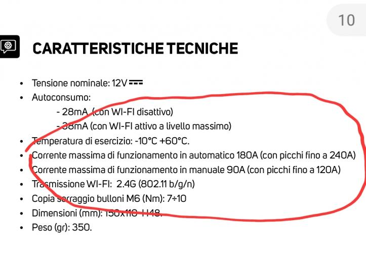

Screenshot_20240223_112616_Adobe%20Acrobat.jpgScusate se mi inserisco con una domanda sempre inerente ai consigli su mantenimento batterie servizi.
Prima avevo due batterie servizi da 100 Ah collegate all'impianto con un Bds 180 della CBE, batterie cinesi pagate tanto e durate un anno. Ora ho acquistato due batterie deep cycle ciclica 130Ah 12V Zenith Agm zl120190, la domanda sarebbe se il Bds 180 le può  gestire oppure sono troppo potenti e mi conviene fare il "parallelo secco"? Prima di fare danni!
Turistapercaso 😊 Talvolta è meglio perdersi sulla strada di un viaggio impossibile piuttosto che non partire mai.
Modificato da turistapercaso il 23/02/2024 alle 11:30:45

Scusate se mi inserisco con una domanda sempre inerente ai consigli su mantenimento batterie servizi. Prima avevo due batterie servizi da 100 Ah collegate all'impianto con un Bds 180 della CBE, batterie cinesi pagate tanto
e durate un anno. Ora ho acquistato due batterie deep cycle ciclica 130Ah 12V Zenith Agm zl120190, la domanda sarebbe se il Bds 180 le può  gestire oppure sono troppo potenti e mi conviene fare il parallelo secco? Prima di fare danni! Grazie
Bravo, io non darei la colpa solo alle batterie cinesi pagate tanto e durate poco, con le nuove Zenith potresti ritrovarti nella stessa situazione di averle pagate tanto e che alla fine siano anch'esse durate poco, ragion per cui, togli quel "coso", collega le batterie in parallelo e lascia il mondo come sta.
Ciro.

In risposta al messaggio di turistapercaso del 23/02/2024 alle 11:13:15
le caratteristiche di gestione del BDS sono indipendenti dalla quantità di Ampere presenti nelle batterie, nel senso, il BDS può gestire anche 2 batterie da 400Ah cad. è il PRELIEVO di corrente tramite l'utilizzo di una o più utenze ad avere dei limiti (90/180A).
Ricorda che qualsiasi oggetto elettrico collegato perennemente alle batterie nel 99% dei casi consuma sempre un po' di energia e nel tempo prolungato porta inevitabilmente a scaricarle.
Non esiste che una batteria di bassa qualità la si paghi tanto... significa aver fatto un acquisto sbagliato. Se si paga molto una batteria, questa DEVE almeno avere nome alle spalle, altrimenti è maglio lasciarla dove sta, fermo restando che, PRIMA di cambiare le batterie è SEMPRE buona norma avere la certezza che l'impianto non abbia assorbimenti parassiti perchè COMUNQUE, anche la batteria migliore del mondo si scaricherebbe se collegata ad un assorbimento...

In risposta al messaggio di Laikone del 23/02/2024 alle 12:33:06
o più utenze ad avere dei limiti (90/180A). Ricorda che qualsiasi oggetto elettrico collegato perennemente alle batterie nel 99% dei casi consuma sempre un po' di energia e nel tempo prolungato porta inevitabilmente a scaricarle. Non esiste che una batteria di bassa qualità la si paghi tanto... significa aver fatto un acquisto sbagliato. Se si paga molto una batteria, questa DEVE almeno avere nome alle spalle, altrimenti è maglio lasciarla dove sta, fermo restando che, PRIMA di cambiare le batterie è SEMPRE buona norma avere la certezza che l'impianto non abbia assorbimenti parassiti perchè COMUNQUE, anche la batteria migliore del mondo si scaricherebbe se collegata ad un assorbimento...
Grazie per le risposte, Laikone il famigerato Bds 180 segnala nella app telefono se esistono assorbimento parassiti  e nel mio caso segnala zero consumi con tutto spento.
Non so che fare, Ciro consiglia di eliminare il Bds come causa del repentino deterioramento delle BS.... tu cosa ne pensi? Lo elimino e collego in parallelo?
Qui è  sempre la questione annosa tra chi è  favorevole e chi contrario al BDS 180.
